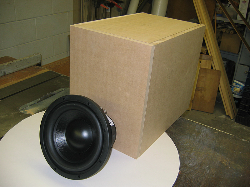

Ngày mai em sẽ đi mua một loa sub.Đường kính khoảng 10cm.10w(khoảng thôi)
Nhưng thú thật lá em chưa thấy cái loa sub nó ra làm sao cả.
loa sub và loa bass nó có giống nhau không zay?
cho em xin vài tấm hình nhe!
và nếu em muốn mua cái loa sub với thông số như trên.thì giá tầm bao nhiêu?(để tránh bị mấy bà bán cắt cổ

Loa bass và loa sub giống nhau đều là loa đánh bass.
Loa sub thì nam châm to hơn nhiều. Nhiều khi thấy nam châm to gần = màng loa. Vành nhún khủng chấy luôn. Và giá thành loa sub luôn cao hơn vì nghe sướng hơn ( kể cả khi lắp loa sub để thay loa bass => vì âm trầm mạnh và sâu hơn )
