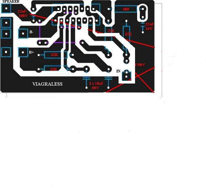

Tình hình là em vừa ráp xong 7294 cầu..cấp điện test thử với VOM xoay chiều..áp ra =0,khi chạm tay vô input thì nhảy từ 1-3vol...mừng quá...em thử chạm vô lâu hơn tí...dòng ra 16v !!! hoàng hốt quá em thử lại -2 con tụ 1000uF một con nổ cái bép !!!nản quá à,ko bít đã cháy con 7294 chưa nữa...Sáng em đi mua 1 cặp tụ 1000uF 50V,họ đưa cho 1 cặp cũng đề 1000u 50V nhưng hình dáng nó "gầy" hơn và cao hơn so với tụ 1000uF bình thường...ko bít có sao ko đây mấy anh ơi
Em lắp tụ theo cặp: 1 cặp 2200uF em hàn sát 2 chân 7-13 song song với nó là 104,còn cặp chân 8-15 em hàn 1000uF và song song là 0.22uF....She's Gone.......
Nghe ng ta nói:Nhẵn túi vì điện tử,em cười...
Giờ đây,em đã hiểu...
Trời oi post bài lên xong em mới nhận ra sai sót chết người:Em đã đấu tụ 1000uF lộn dầu,nhìn qua cứ tưởng nó đấu như mấy tụ kia...cái tội ngu..trời ơi...
Ko biét al2 mấy em 7294 có sao ko nữa ko thì em nản chết mất!Last edited by hhhuyhoang; 18-04-2010, 19:07.She's Gone.......

Em cũng mới làm cái mạch 7294 cầu p2p nè...tất cả hình như đều ok chỉ trừ mỗi cặp tụ gần chân 8-15...em đấu ngược đầu,thế al2 bùm
Em vừa làm lại cái mạch đó rùi..em vừa test thử..khi cấp nguồn thì out (đo VOM xaoy chiều) bằng 0,khi em chạm thử vào đầu input thì nó nhảy lên khoảng 1,5-5,5V !!! còn khi em cầm vô input luôn thì nó tới 24V lận!ko biết như vậy có ổn ko hả mấy anh?Last edited by hhhuyhoang; 20-04-2010, 10:29.She's Gone.......
Khi cấp nguồn vào thì ngõ ra 1 em = 0 , còn em kia =0,5 vẫn nghe suốt, chẳng thấy làm sao cả.
Chủ yếu là đo dòng 1 chiều ra loa thôi bạn ơi. Nếu có dòng 1 chiều ra loa lớn thì dễ tèo loa lắm. Tín hiệu âm thanh là soay chiều. Bạn cầm vô input nó lên 24V là phải.Nếu là dòng 1 chiều mới ngại.Nhiễu điều phủ lấy giá gương
