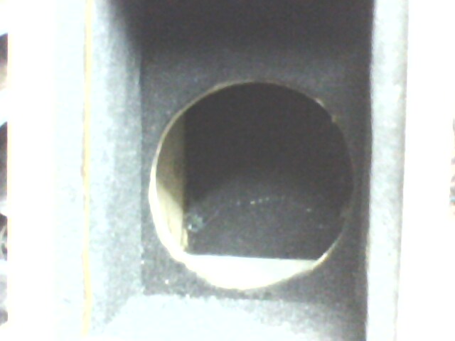

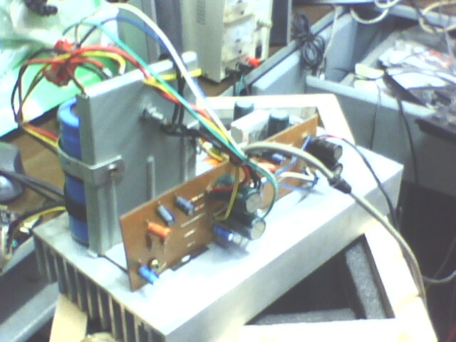

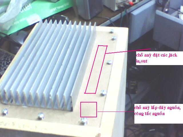

vì tản nhiệt hơi lớn nên không thể đặt ống hơi phía sau ,

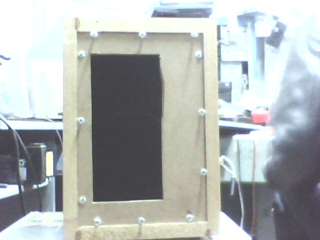

Mặt trước:
Mặt sau:
Bên trong lót mouse kín các mặt:

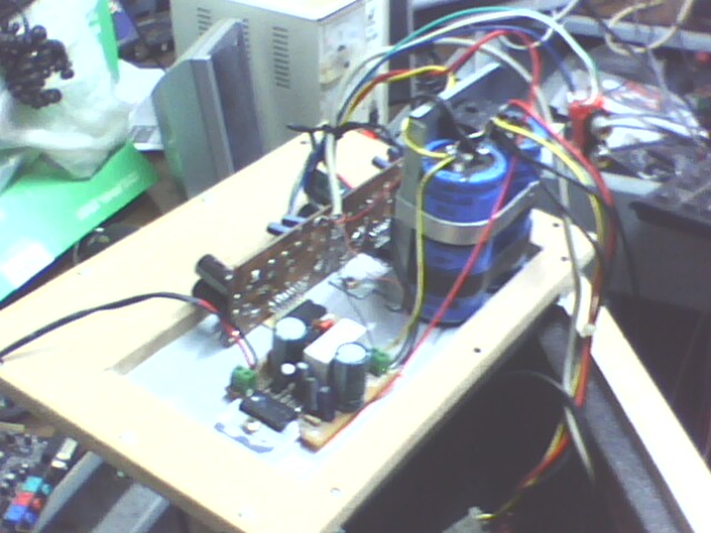

Mạch và tản nhiệt sẽ giống thế này:
Lắp vào:
thiẹt là dã wa di

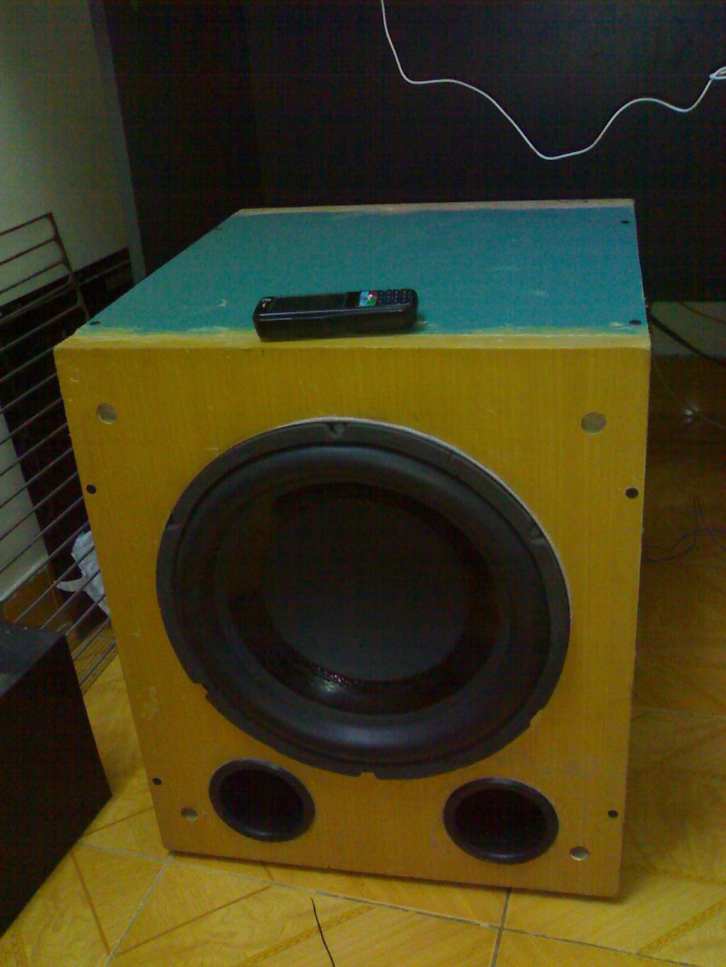

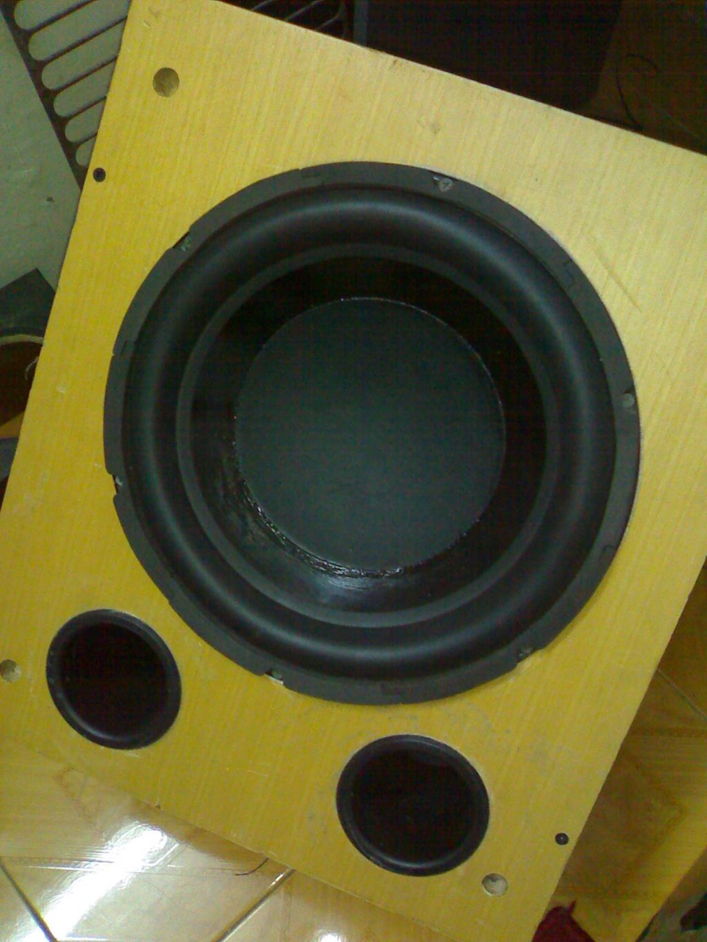

Mình thấy Blackmask bảo là làm kiểu bandpass mà ?? sao lại thấy cái màng loa hở ra thế.. Cho anh em vài dòng cảm nhận đi nào ?

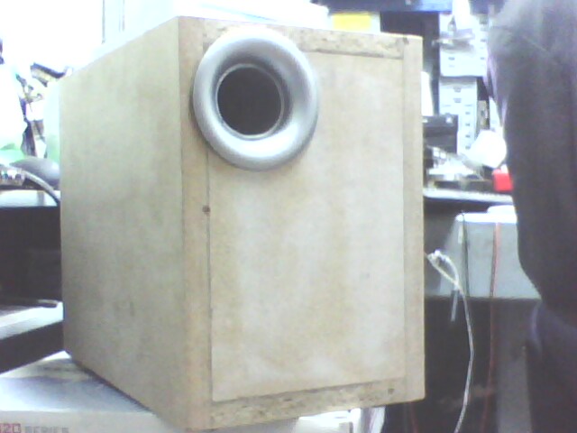

Lỗ thông hơi sao bạn ko làm 1 cái mà lại chơi 2 cái như cái thùng lần trước thế ?? Độ dài bao nhiêu ??Nhiễu điều phủ lấy giá gương
Nguyên văn bởi nongdanfo Xem bài viếtChúc mừng 2 bác nhé.
Hình như bác thanh tùng chưa làm xong thì phải ??

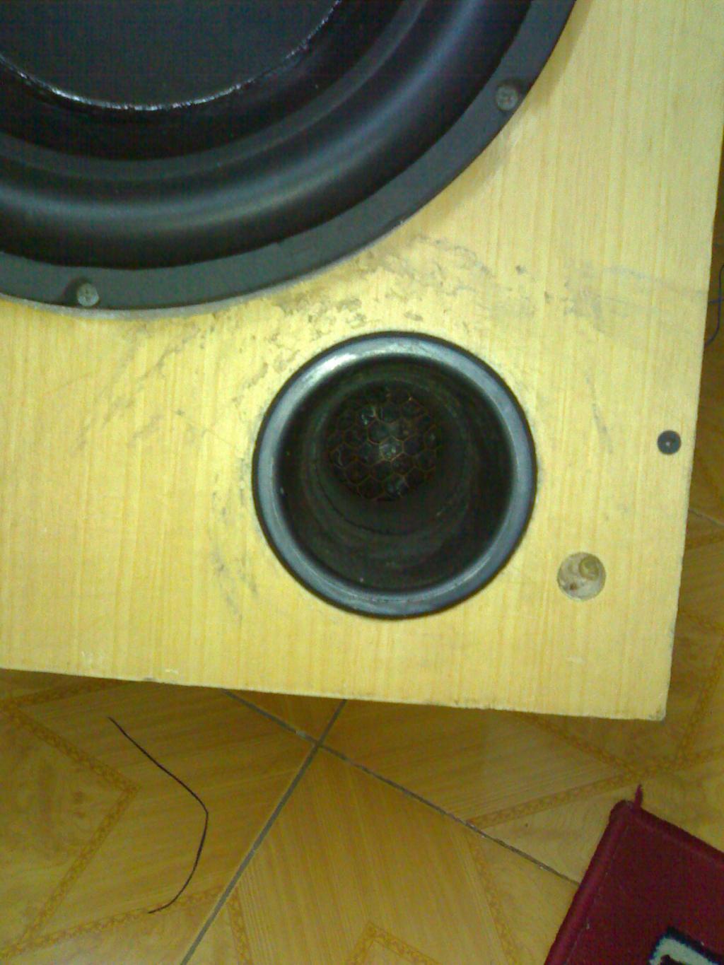

Làm 2 lỗ vì con sub pioneer cũng có 2 lỗ,
-1 phần do thiết kế thùng có mặt hình vuông nên để cho đối xứng
-nếu 1 lỗ thì phải bố trí lỗ lệch sang trái hoặc phải, hoặc thùng loa phải cao lên, mặt trước hình chữ nhật
-Kiếm loại lỗ to hơn rất khó, ko có bán
-Nhà mình đang có sẵn 2 ống nhựa pvc d=7cmLast edited by blackmask23; 24-04-2010, 22:27.Ốm bệnh vì điện tử

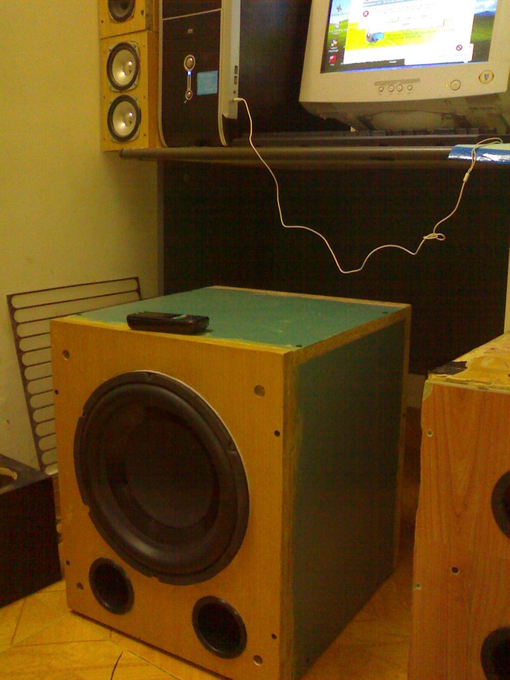

Nguyên văn bởi thanh_tungdl Xem bài viếtcòn nữa..
bước tiếp theo làm như thế này:vậy mai anh đem lên công ty nha anh có gì em nhờ thằng bạn em nó chạy qua nó lấy nha! Hết bao nhiêu em gửi nó trả anh luôn ạ.Em cảm ơn anh nhiều nha!Anh vất vả rùi,hihi.

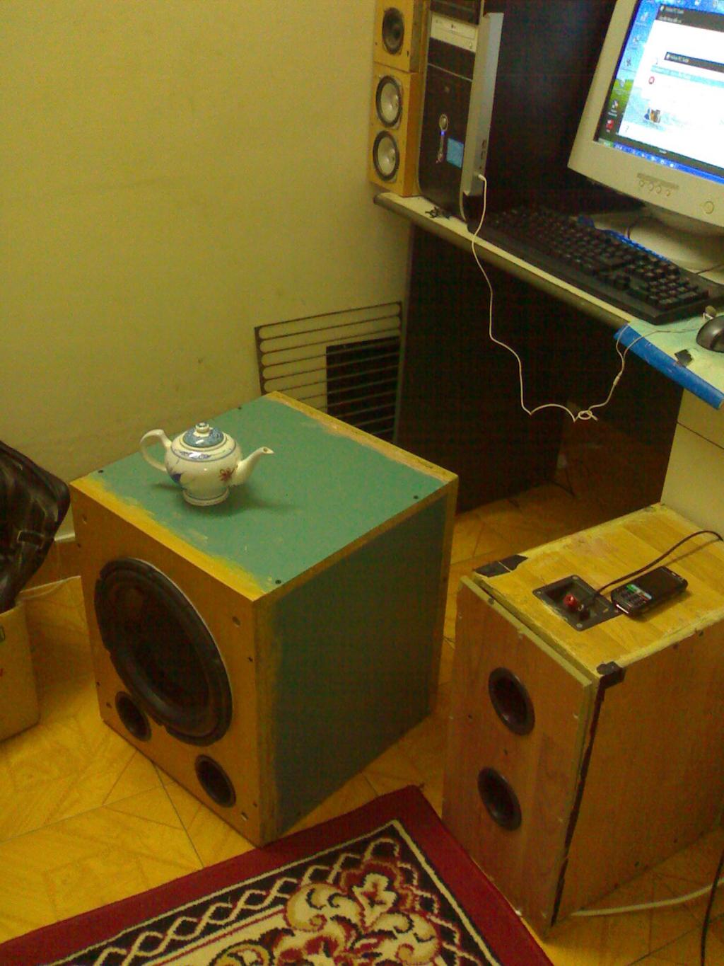

Nguyên văn bởi hhhuyhoang Xem bài viếtLoay hoay mấy nag2y nay hnay em mới ol dc nè,nghe anh Tùng thông báo đã xong cái Sub mừng wávậy mai anh đem lên công ty nha anh có gì em nhờ thằng bạn em nó chạy qua nó lấy nha! Hết bao nhiêu em gửi nó trả anh luôn ạ.Em cảm ơn anh nhiều nha!Anh vất vả rùi,hihi.
thùng này anh nhờ người đóng nên họ lấy 150k(nếu anh có thời gian đóng thì có thể...đắt hơn hehe)
vậy nhé.

Nguyên văn bởi blackmask23 Xem bài viếtcó tận 6 volume, ngoài cùng là volume tổng, tầng dưới 3 cái bass treb volume loa vệ tinh e lấy từ kích loa thái giảng, có mỗi mạch lọc siêu trầm là em ủi mạch in còn TDA cầu và 2 kênh 2 bên em lam p2p hết, vỏ âm li bằng ván lát sàn luôn
