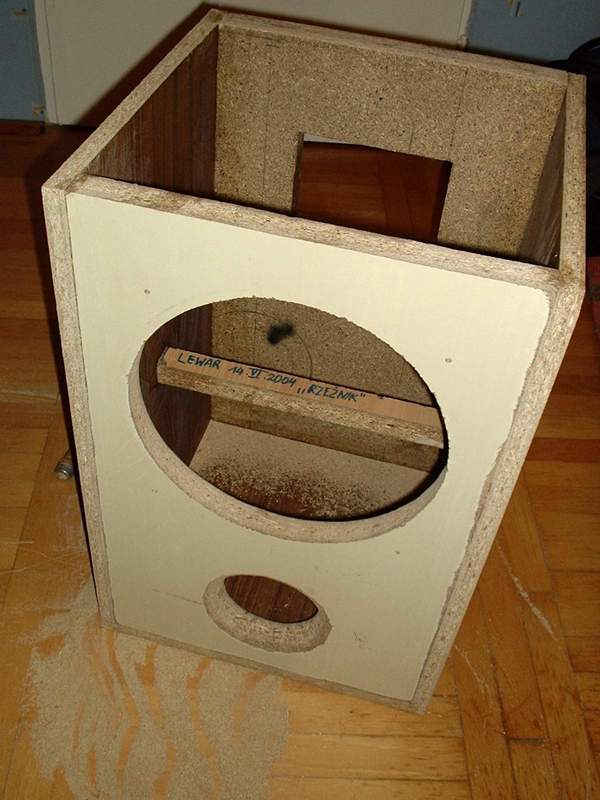

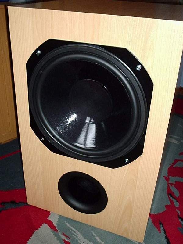

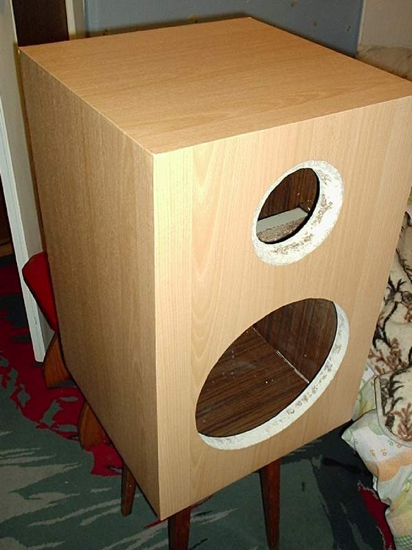

có bác nào có công thức đóng thùng loa siêu trầm không cho em xin với
Nguyên văn bởi thanh_tungdl Xem bài viếtNgày mai anh nghỉ,nhưng không sao,nói bạn em lên lấy thì ghé nhà anh vào khoảng trưa trưa nhé
thùng này anh nhờ người đóng nên họ lấy 150k(nếu anh có thời gian đóng thì có thể...đắt hơn hehe)

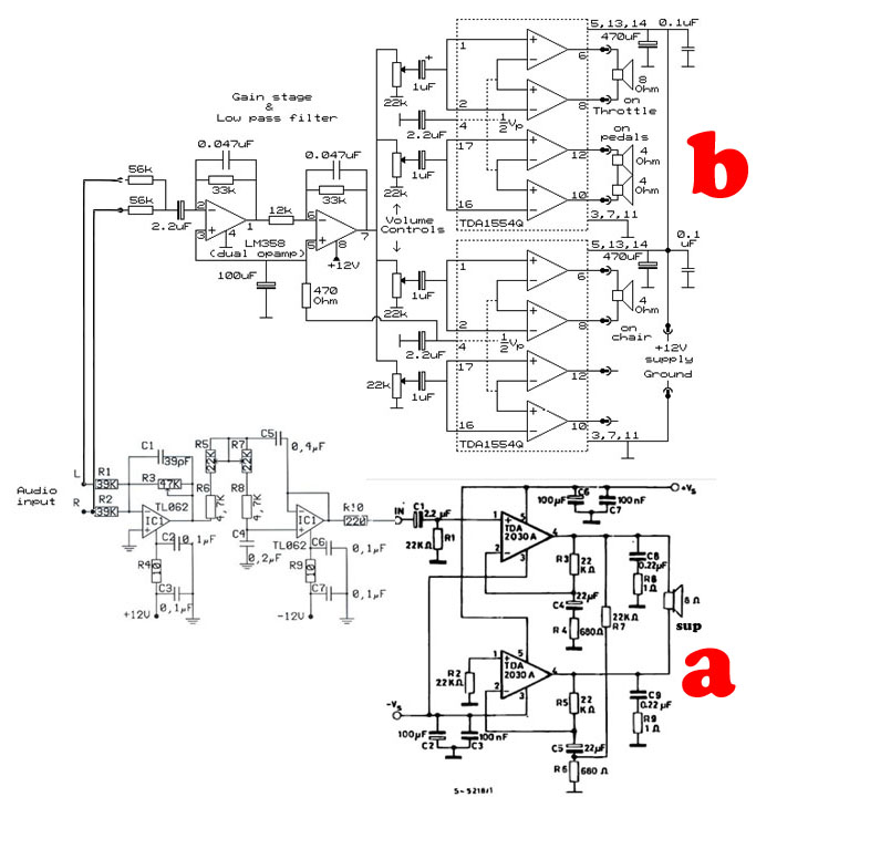

Dạo này lẩn quẩn quanh cái sub > Các bác có kinh nghiệm gì khi chơi 7294 mà nghe stereo ko ?? VD như giảm gain ( thay trở hồi tiếp 22k ? thay đổi tụ đầu vào ??Nhiễu điều phủ lấy giá gương

Nguyên văn bởi blackmask23 Xem bài viếtthì 2.1 đang làm cũng có 2 con 7294 làm stereo mà, kiếm con tụ dầu ngon ngon làm input thôi còn con trở 680 ôm thì kệ nó, 22k thì ko nên đổi làm gì, lên 33K thì kêu to hơn nhưng ko dám chắc về chất lượng âm thanh
= 1uF tiếng cũng ổn ( tụ này sai số 10% )tụ này = nhôm tròn tròn
= 2uF tiếng rộng ra hẳn ( tụ này sai số 5% ) tụ này vuông
Trở hồi tiếp
= 15k thì tiếng hơi nhỏ. Khi nghe phải mở volume lớn hơn
= 17,2K ( lấy 1 em 15k nối tiếp với em 2,2k ) nghe cũng thấy ko thay đổi nhiều ) Mặc dù nghe giang hồ đồn thổi là giảm gain thì tiếng mượt hơn , êm đềm hơn ( nhưng tai trâu nên chẳng thấy gì)
= 22K đúng datasheed tiếng bình thường
= 33k => chưa thử
= 47K nghe tiếng cứng + khô khan .. Không hay ( theo cảm nhận riêng mình
Nghe giang hồ đồn thổi là thay trở hồi tiếp loại sịn thì âm cũng thay đổi theo ?? ko biết thực hư ra sao ??
Bác nào còn mẹo gì ko ??Nhiễu điều phủ lấy giá gương

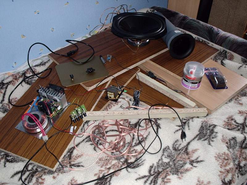

Nguyên văn bởi blackmask23 Xem bài viếtcon 7294 nó ngốn nhiều điện, nhưng còn tùy vào tải loa. nếu bạn dùng loa to bằng của mình thì phải 8-10A mới đủ, mình đã dùng thử 3A nếu tụ nguồn >20 000M thì cũng vẫn kêu, nhưng đến đoạn trống đập nó sụt ghê lắm ko đỡ đc đâu, cứ phải 8A trở lên,tụ nguồn mình dùng là 40 000M cho 2 kênh,ra chợ bạn để ý cái dây đồng BA phải to, hàng chợ chất lượng ko ổn định có lần mình mua 5A mà về xem dây còn bé hơn 3A, đành vứt đi, nhưng hàng 10A đa số dây khá to, chỉ hay bị lệch 1- 2vLast edited by love-dientu; 27-04-2010, 10:23.Y!:
Mail:
Nguyên văn bởi blackmask23 Xem bài viếtcho vào thì trông gọn và sẽ giống loa vi tính nhưng sẽ khó khăn nếu muốn sửa đôi chút hoặc nâng cấp, đặt trong thùng loa thì khi loa đập mạnh chắc chắn là phải rung mạnh mà linh kiện của bạn hàn ko chắc thì rung lâu sẽ long ra,loa mình mạnh lắm nên ko dám cho âm li vào trong hoặc phải tạo 1 khoang riêng cho nó, gớm hôm nay đau tai quá, bố mẹ vắng nhà thử loa hết công suất, cửa kính gỗ lim mà còn rung hết lên cọc cọc thì linh kiện nào chịu nổi trong đó, con sub 30 này thật khủng khiếpY!:

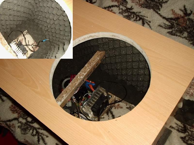

Nguyên văn bởi love-dientu Xem bài viếtà bạn nè mình có thể ráp mạch này được không ?mình chỉ có nguồn 16 v5a nguồn đơn thôi không có nguông đôi ,ban blk23 có thể chỉ giáo giúp mình không? (mạch a là nguồn đôi sử dụng TDA 2030a cầu ,còn mạch b là TDA 1554q sử dụng nguồn đơn) nếu có thể thì phải mắc như thế nào :help
Biến thế 5A thì nên quấn lại,bạn quấn 2 cuộn 12v có điểm giữa,và 1 cuộn 12v,nắn lọc bằng 2 cầu diot riêng,sau đó nhập mass lại với nhau là được.
sao không chơi hẳn 5 con 2030 cho nó lành?
