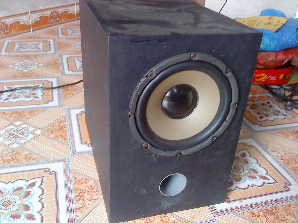

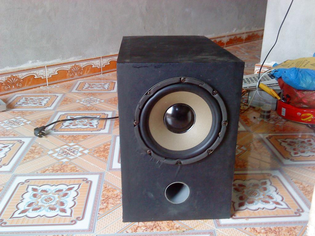

Bác cho anh em cảm nhận chất âm của em nó nhá

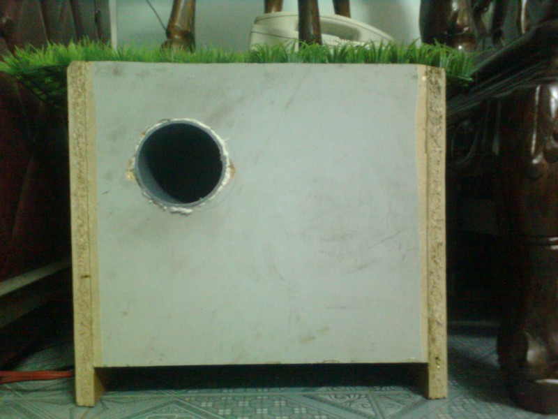

Nghe lời blackmask em đục 1 cái lỗ . Hicc .. nghe tệ hơn trước
Theo cái thùng Kápa hôm trước em up lên thì cái lỗ thông của nó là D= 4inch ( 10 cm) , chiều dài 12,33 inch ( 31 cm ). Em chơi luôn cái ống : D = 8,5cm , dài 40 cm vào mà nó chẳng thấy sâu gì cả bác ợ
P/S : Bác thanhtungdl này: Em thấy con loa bass của bác có cái đít hơi nhỏ đó bác.. Nếu có thể bác show cái đít em nó lên ko ạ ??
Con này có vẻ ko = con loa của blackmask rồi bác ợLast edited by nongdanfo; 27-04-2010, 19:07.Nhiễu điều phủ lấy giá gương

nghe có ra gì ko bác ?
em đóng kiểu này rồi nhưng bass ko sâu ??

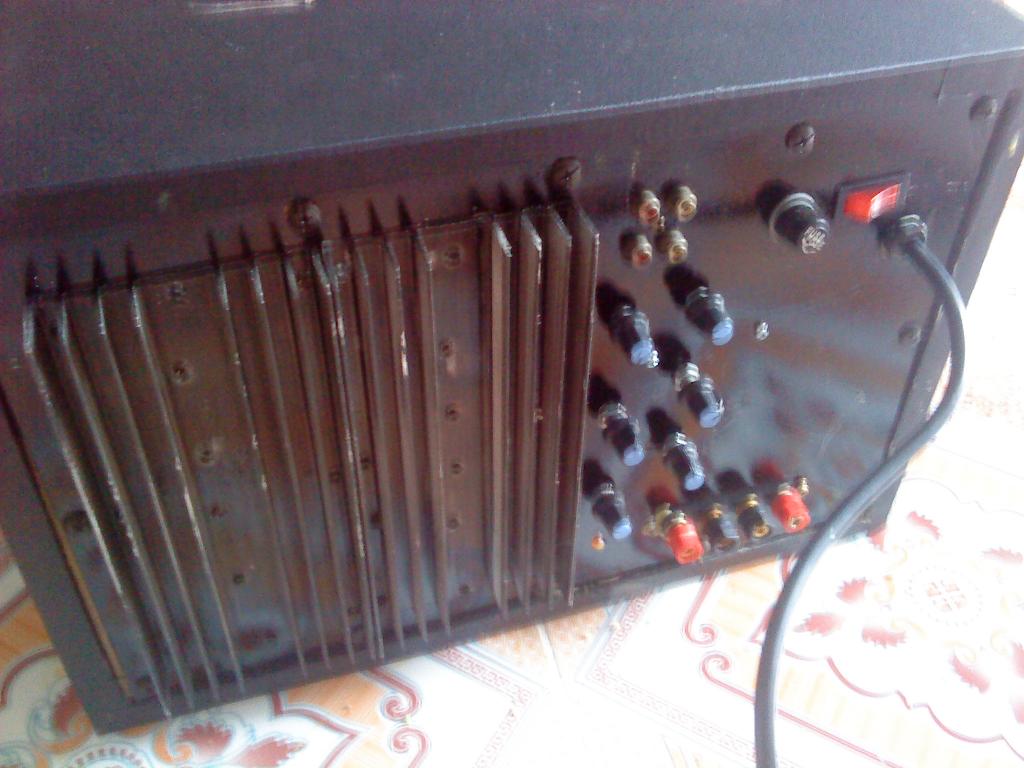

Bác show luôn cái đít con loa em xem tý ... tình hình là em thích xem cái Đít... loa cơ
. Xem Nam châm có to ko ?
Cái ống thông hơi bác làm có vẻ nhỏ nhỉ ?? có tài liệu gì tham khảo ko hay là đóng mò đấy bác ??Nhiễu điều phủ lấy giá gương
hic ... đít loa nó to bằng vành loa bác ạ. có ngâm cứu qua tài liệu bác ạ. cho 2 vệ tinh 100w + 1 mạch mônô 6 sò cho sub ... trong loa mất toi một cái gối cưới ( tại nó bằng bông hóa học)

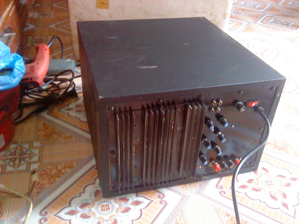

đây là loa của em ạ . 2.1
Nguyên văn bởi nongdanfo Xem bài viếtEm đây. Gớm ! Em loa của bác ngon thế ! Chúc mừng bác nhé
