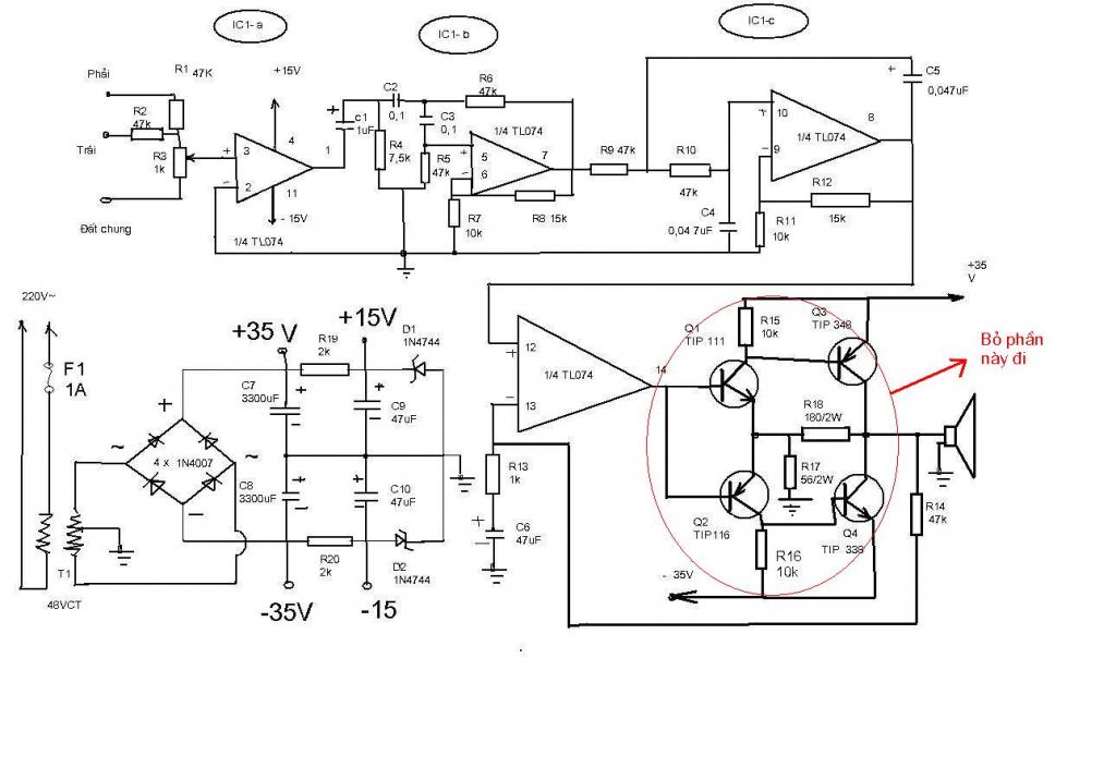

Nguyên văn bởi blackmask23 Xem bài viếtem pót lại sơ đồ mạch lọc trầm và mạch cs 2 loa vệ tinh , duới cùng là mạch công suất sub có 2 IC( có mạch nguyên lý ở trang trước)Y!:
Mail:

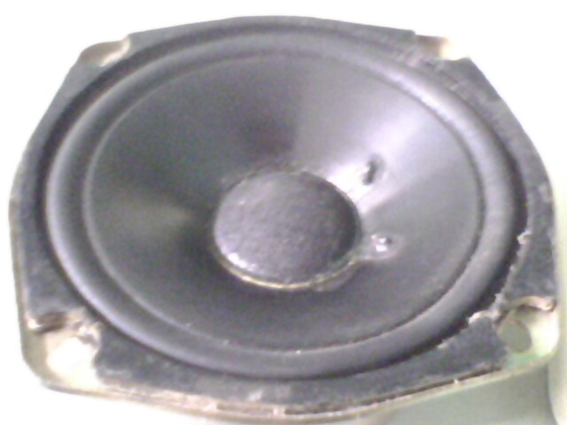

còn con này là của sub Nansin 5.1 ,8 ôm,60 W
.. EM thấy đít mà to thường là loa sub các bác ợ. Cái nam châm phải mạnh thì lực hút cuộn dây mới mạnh ạ. Không thì lúc tiếng bass lớn thì coil bị va đập gây méo tiếng. Có thể cái nam châm ko lớn nhưng công nghệ cao cho phép lực từ mạnh. Thông thường Nam châm phải to như con Nansin đó ạ.
Độ nhún màng loa ( độ xê dịch màng loa ) càng lớn thì tiếng bass càng sâu.
Còn công suất của loa còn tùy vào đường kính của dây quấn quanh col bên trong loa ấy mấy bác => cái nỳ mình ko phản đốiNhiễu điều phủ lấy giá gương

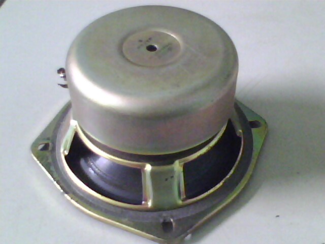

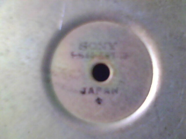

Mình ko phải chuyên "da" . Nhưng cũng có vài nhận xét thế này :
1. Như bạn nói là có tép ở giữa => rất có thể đây là loa toàn dải bác ợ. Loa toàn dải : Mid ranger . Loại loa này nếu đặt vào thùng chuẩn thì bass rất uy lực ko thua gì các loa 3 đường tiếng cả. Nghe dân đồn thì amp 7294 mà nghe với loa toàn dải thì tuyệt vời bạn à. Bởi 7294 thiên về Mid và tép. Nói chung là nhiều mid. ( nên tụ input = tụ dầu => giống amp đèn )Mà amp đèn thì ko rẻ bạn à. giá rất rất là hiend
=> tốt nhất là bác mua thêm 1 em nữa mà lắp đôi loa nghe cho sướng
Loa toàn dải cái cục nam châm cũng to vật bác ợ
2. Theo kinh nghiệm của mình thì đóng loa sub bước đầu tiên là phải tìm được Driver ( loa sub chuẩn ) đã -> sau đó thì tìm cách đóng thùng. Tính kích thước chuẩn rồi nhờ thợ mộc đóng cho đẹp.
Thường chúng ta tham rẻ mua loa đểu -> nên đóng loa xong lại nghe ko ưng ý -> nhanh chán. Đóng đi đóng lại rất mất thời gian + tiền bạc nữa bác ợ.
Loa bass bình thường thì nên đóng thùng Bandpass , loa sub chuẩn thì dùng thùng gì cũng ok quan trọng là đúng thể tích ..
Vài lời chân thành ....Nhiễu điều phủ lấy giá gương
loa nỳ công suất bao nhiêu thì em cũng chịu . nhưng muốn biết công suất của loa cũng ko khó bạn à.
1. Kiếm con amp chuẩn
2. Lắp con loa vào trong 1 cái thùng kín ( nếu nó có thùng rồi thì tốt )
3. nối loa vào amply vừa rồi => mở nhạc . Vặn volume lên từ từ. Đến lúc cái màng loa nó rè rè ...bạn cảm thấy em nó ko thể chịu được nữa thì đánh dấu mức volume đó.
4. Đoán .. ví dụ : amp công suất 100 W . mình mở 50% thấy rè thì công suất loa là 50 W. he he.. Ví dụ thế cho dễNhiễu điều phủ lấy giá gương

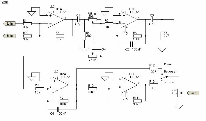

anh Tùng còn mạch lọc trầm nào dùng con TL072 thì cho em 1 mạch được chứ, hồi bữa giờ em bận quá nên không thiết kế mạch in được, mà cái bàn ủi bị hư nữa nên em không làm mạch in được.
TDA7294 em làm xong mạch rùi, giờ chỉ còn mạch lọc trầm và đóng thùng nữa thui, em làm nghe thấy cũng ổn, nhưng bas hơi yếu. anh tùng có mạch lọc trầm nào thì cho em xin nha, cho em mạch in thui cũng được
thank nhìu đó!!!!
thay đổi mạch sò sang mạch 7294
Mạch lọc trầm dùng 4558 nghe các bác nói là ko hay. Em đã cất công nhờ người mua hộ 2 em TL 072. Nghe nói hay hơn
Bây giờ các bác xem hộ em là làm thế nào ? em có nhiều mạch và đang băn khoăn ạ ??
Mạch dưới dùng sò . Vậy khi thay đám sò đó = mạch 7294 thì thay đổi thế nào các bác nhể ??Nhiễu điều phủ lấy giá gương
