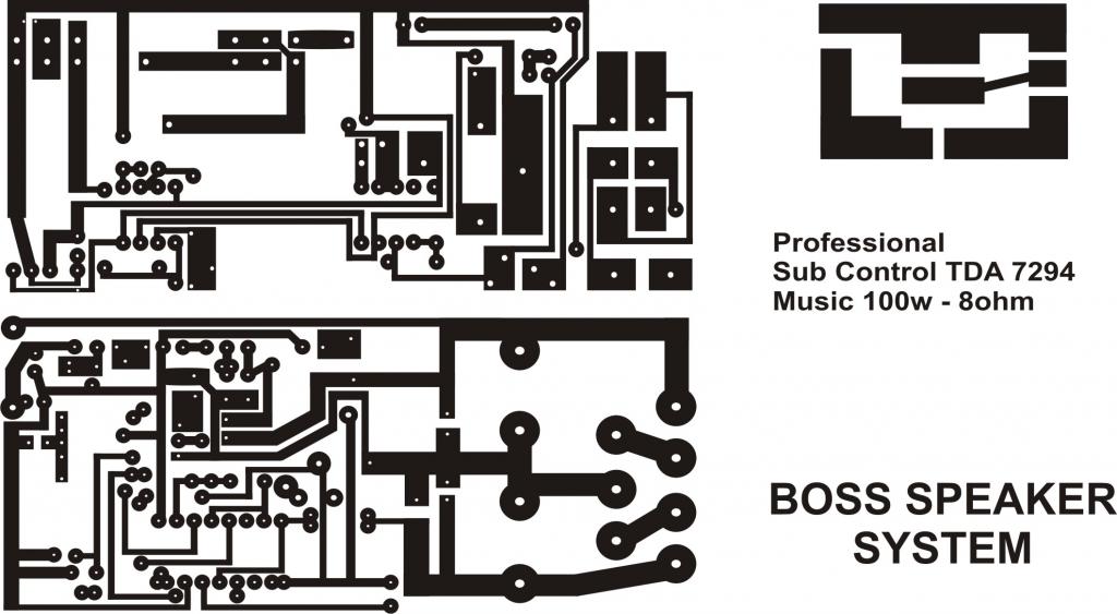

TDA7294 em làm xong mạch rùi, giờ chỉ còn mạch lọc trầm và đóng thùng nữa thui, em làm nghe thấy cũng ổn, nhưng bas hơi yếu. anh tùng có mạch lọc trầm nào thì cho em xin nha, cho em mạch in thui cũng được

thank anh tùng nhìu nha, địa chỉ nhà em nà: Trần Thị Thu Hồng, Trường Mẫu Giáo Bắc Phong, Thôn Ba Tháp, xã Bắc Phong, Huyện Thuận Bắc, tỉnh Ninh Thuận. anh có dùng di động không, cho em xin số đi, em sẽ nạp tiền vào cho. À mà anh cho em sơ đồ nguyên lý lun nha, chứ về không biết hàn thế nào thì toi cơm em lun. à mà lỡ làm rùi thì anh làm cho em 2 cái lun nha, phòng khi hư hao gì có cái mà thay. thank anh nhìu

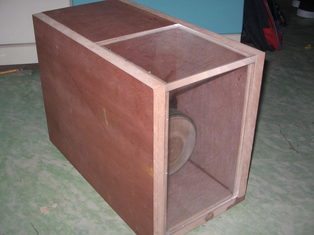

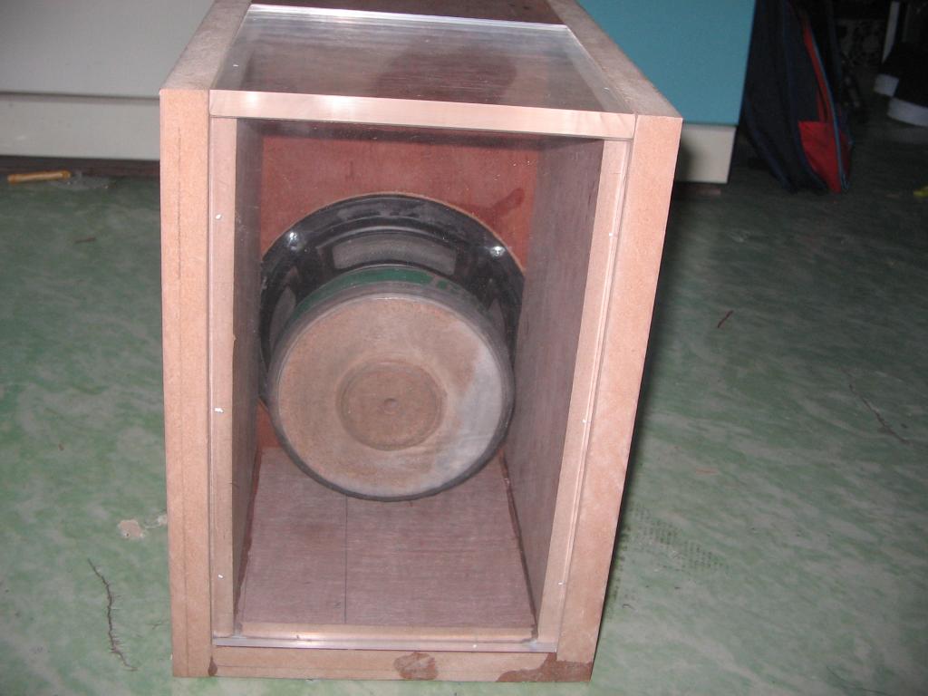

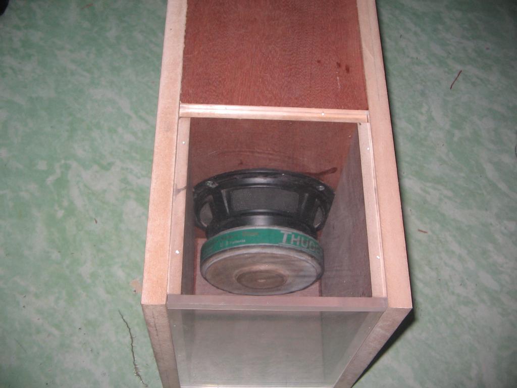

Nguyên văn bởi blackmask23 Xem bài viếtdàn 2.1 đã xong rồi các bác ơi

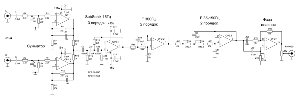

Em thấy cái hình đầu tiên ( tầng công suất dùng sò đấy ạ) mình bỏ phần công suất ấy đi thì bỏ như thế nào vì em thấy nó có con trở hồi tiếp từ opam ra loa là 47K gì đó ??
em ko hiểu phase là gì ? tiện thể bác trả lời hộ em nhá
Bác à. Em thấy cái mạch đó nó có ưu điểm là cắt tần số từ 34Hz trở lên. Cắt từ 72 Hz trở xuống. => nó chỉ khuyếch đại cái tần số từ 34Hz đến 72Hz thôi.
Còn các mạch lọc khác ( 4558 ) thì chỉ lọc tiếng trầm đi qua thôi ( em nghĩ thế ) vì các tần số thấp dưới điểm cắt đó thì nó khuyếch đại hết. => chắc là không thể hay = thằng kia được
Bác phân tích hộ em cái nhá . ThankNhiễu điều phủ lấy giá gương
ối,bác khách sáo quá rồi đấy,tưởng gì chứ chuyện đấy thì em hứa với bác,yên tâm nhé!
còn cái mạch kết hợp sò với opamp em chưa lắp,nhưng theo ý chủ quan của em thì không hiệu quả,tại bác không để ý đấy thôi,bọn mình lắp sub là để nghe nhiều thể loại(nghe nhạc,xem phim,chơi game...)mà nghe nhạc là chủ yếu phải không ạ?nhưng nhạc thì rất ít khi xuống thấp tới mức 34hz ,vì thế khi bác lắp mạch sub chỉ cắt được tần số thấp quá ,(rất khó để kiếm loa xuống tới mức đó)cho nên khi nghe nhạc tiếng sub rất kém,tiếng bass căng (từ 100-150hz )lại thiếu...tóm lại là không hay!
Số là em đang lọc trầm cho sub bằng cái crossover lọc trầm SONY chuyên dùng cho xe hơi,có nhiều mức lowpass (50,80,120,180hz)và em hay nghe nhạc trữ tình ở mức 120hz,nhạc dance 180hz,còn xem phim 50hz.
với mạch tl072 thì lại khác,nó cho phép bác tùy chỉnh,có thề sâu tới mức không còn tiếng nhạc cụ và ca sĩ ở loa sub mà mạch lại đơn giản dễ lắp.

Mạch của bác mà câu dây thì chắc tèo quá . Nếu có mạch in thì may ra ... chứ kiếm từng đó linh kiện ....
Vậy bác up cho em cái mạch : tùy chỉnh,có thề sâu tới mức không còn tiếng nhạc cụ và ca sĩ ở loa sub mà mạch lại đơn giản dễ lắp. nhé.
Tiện thể bác cho em luôn cái mạch in thì tốt. Chỗ em vùng sâu vùng xa. Toàn phải câu dây thôi bác ợ.Nhiễu điều phủ lấy giá gương

khi nào hoàn thành sẽ show full!
