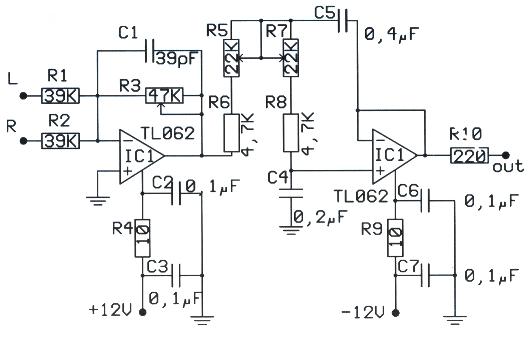

uh nhỉ E quên trên mạch có nối tụ 39p nối với chân 2 nhưng con nối với chân nào nữa E chưa biết ai biết cách gửi ảnh lên hướng dẫn E để E gửi các bác hướng dẫn E cái
Nguyên văn bởi tranhuuan Xem bài viết[ATTACH]21668[/ATTACH]
ai chỉ giúp E cái mạch này vớiY!:

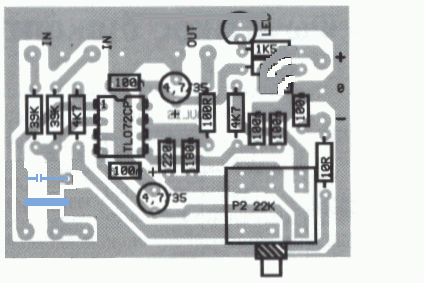

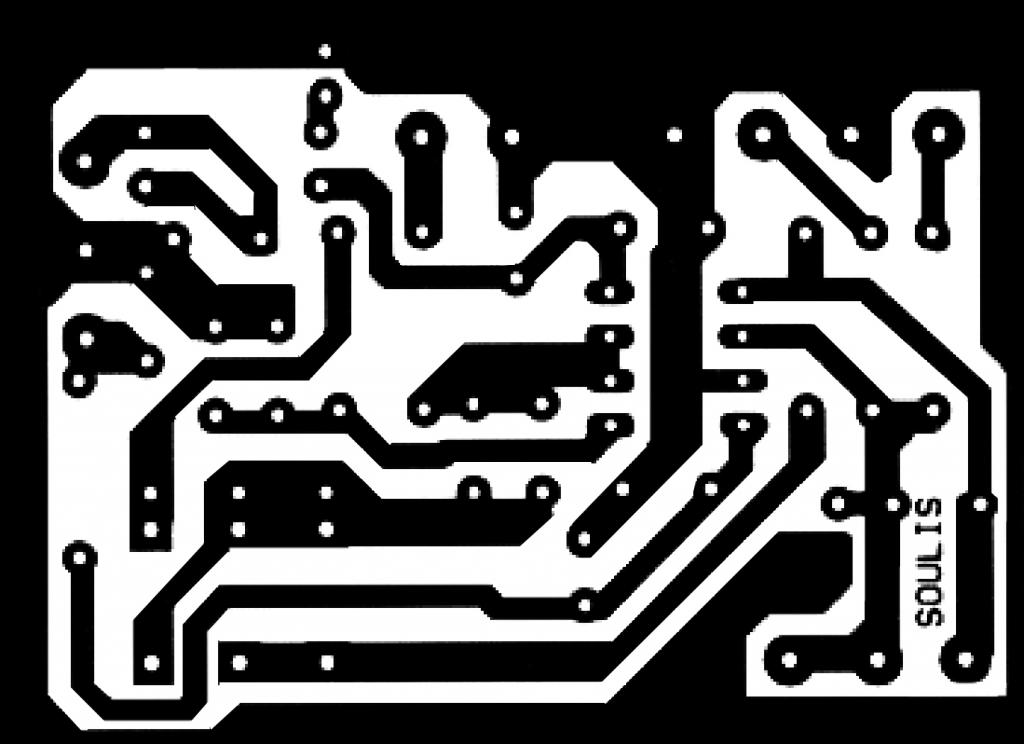

cảm ơn anh Thanh Tùng nhiều nha, à mà anh có mạch in của 7294 thì send cho em nha, em có chuong trình protues 7.5 thui, anh vẽ bằng chương trình đó cho em đọc được chứ chương trình khác thì em pó tay, mạch 7294 của em bay giờ em câu dây mệch quá, anh có mạch in cho send cho em nha, thank anh nhìu nha.
