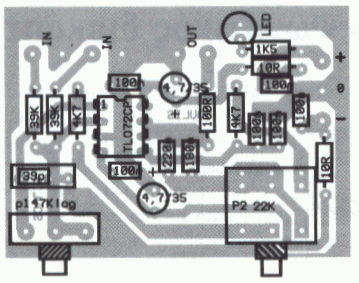

Nguyên văn bởi vy_myangel Xem bài viếtanh tùng ơi cứu em với, em gắn linh kiện vào mạch in hồi bữa anh cho, em gắn vào hết rồi, hàn thiệt đẹp, gắn nguồn vào khi kết nối nó với ampli thì nó ù kinh khủng, nghe đau đầu luôn, em tưởng mạch khuyếch đại bị hư, nhưng khi bỏ mạch lọc trầm ra thì OK hết

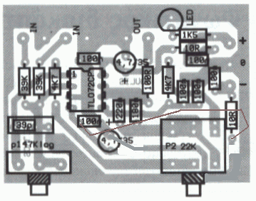

mình đã xem lại cái mạch của bác thanhtungdl. Bác ấy vẽ y hệt của blackmask23. Mà cái mạch đó thì ù . Nguyên nhân đã được bác Nguyễn Đình Văn trả lời :
Cái mạch tiền khuếch Sub này ù là đúng rồi .
- Cái mạch in thiết kế không hợp lý cho lắm . Không bao giờ thiết kế đường nguồn Vcc chạy xuyên qua cái chiết áp như thế .
- Cả hai chiết áp không tiếp GND nên dễ hù .
Khắc phục .
- Cắt bỏ đường mạch in từ nguôn Vcc âm đến IC . Sử dụng đoạn dây khác nối thẳng . Hoặc vẽ lại mạch in như hình bên dưới
- Hàn các vỏ chiết áp vói nhau rồi tiếp GND
Bác làm thế nhé . Em cũng đang làm đây
Cái mạch trên là bác Văn đã sửa.
Cái dưới là của blackmask ( y hệt mạch của bác Tùng làm cho )Nhiễu điều phủ lấy giá gương

Nguyên văn bởi nongdanfo Xem bài viếtmình đã xem lại cái mạch của bác thanhtungdl. Bác ấy vẽ y hệt của blackmask23. Mà cái mạch đó thì ù . Nguyên nhân đã được bác Nguyễn Đình Văn trả lời :
Khắc phục .
Cái dưới là của blackmask ( y hệt mạch của bác Tùng làm cho )Y!:

Nguyên văn bởi blackmask23 Xem bài viếtvẫn ù vì mình thử rồi mà, mạch in đó TK ko hợp lí chỗ đó nhưng lần này ko phải di lí do đó, có cách hết ù 100% rồi nhưng muốn giấu nghề tí cho anh em hăng hái tìm tòi, cách này hơi khó hiểu tí
Có gì thì nói lun nhé bảo anh em làm theo mạch của mình mà còn thế thì ....Nhiễu điều phủ lấy giá gương

Mình làm cái mạch siêu trầm như minhdt chạy ok lắm. Nhưng bây giờ đua đòi học mấy bác .. làm lọc trầm có chỉnh độ sâu nông của bass .
Đang vướng quá.. Định làm thì bạn love-dientu thắc mắc. May quá hé hé
Cách làm hết ù :
1 . Dây tín hiệu vào = dây bọc giáp. ( hoặc càng ngắn càng tốt )
2. Mắc thêm tụ 104 (dập nhiễu cao tần)// với tụ lọc nguồn, càng gần chân IC càng tốt.
3. nguồn cấp cho bộ lọc trầm phải tốt ( ổn định cao ) Có thể dùng IC ổn áp.
4. Lấy mass tốt. Điểm lấy mass là chân tụ lọc nguồn + xa đầu vào INPUT
5.. ko biết còn cách nào ko ??
P/S : DIY : đại loại là tự làm lấy.Last edited by nongdanfo; 16-05-2010, 17:10.Nhiễu điều phủ lấy giá gương
