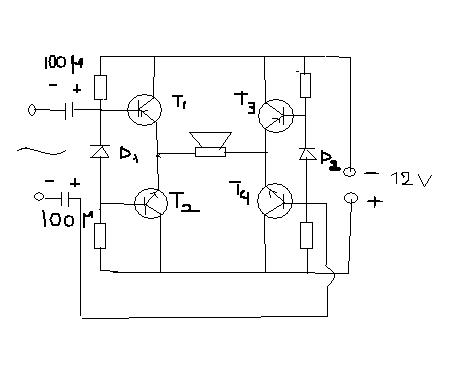

mạch siêu trầm
Tụ 100 mF để ngăn dòng 1 chiều đảm bảo thiêm áp cho tranzitor.
Diot dùng loại Si hoặc Ge cùng loại với tranzitor . Điều chỉnh 4 điện trở sao cho điện áp tại 2 đầu loa ( coi 2 bên là A và B là 2 đầu loa ) ( điện áp tại điểm A hoặc B = 1/2 điện áp nguồn = 12/2 = 6V là được . Điều chỉnh cầu cân = điện áp giữaA và B = 0 là đạt yêu cầu.
Tranzitor dùng loại bù từng cặp : 2N3202/2N656 ; AD161/AD162 ; 2SD110/2SB849 ; GT404A/ GT402A ; AC 108 /AC 108K . . .
Em có chỗ thắc mắc là mạch này 12V thì công suất ra bao nhiêu nhỉ ?? Em lấy trong Mạch điện ứng dụng của Nguyễn Đức Ánh .
Không biết mấy con trở đó có giá trị bao nhiêu nữa ??
Em làm mấy lần rồi mà chưa được ?? Ko biết sai chỗ nào ??
Các cao nhân chỉ giùm ...???
Có phải mạch này là mạch cầu ko??Nhiễu điều phủ lấy giá gương
Mạch khuếch cho Sub cũng giống mạch khuếch đại công suất khác thôi nên dùng con LA4440 cũng được.Cái quan trọng là ở mạch lọc tần số mà thôi.Mạch này khác với mạch khác là nó chỉ cho tần số rất thấp(vài trăm Hz trở lại) đi qua thôi.
ngỏ vào phải có mạch chia pha mới kêu được=> nghĩa là như thế nào ??? Không hạ điện trở xuống thấp hơn được à ?? mà công suất sao lại nhỏ thế nhỉ ?? bác nào đã làm chưa ??
Công nhận đây ko phải là mạch cho sub . Căn bản là em làm mãi mà ko được ?? tại sách nó ko cho trị số của mấy con trở ??
Mạch này cũ rồi => bác có mạch nào mới , mà hay hay giống như mạch của em thì post lên cho em tham khảo với ??

Nguyên văn bởi nongdanfo Xem bài viếtngỏ vào phải có mạch chia pha mới kêu được=> nghĩa là như thế nào ??? Không hạ điện trở xuống thấp hơn được à ?? mà công suất sao lại nhỏ thế nhỉ ?? bác nào đã làm chưa ??
2R2 là 2,2 ôm đấy hả ?? hay là 2,2 kilo ôm ?? bao nhiêu W ??
