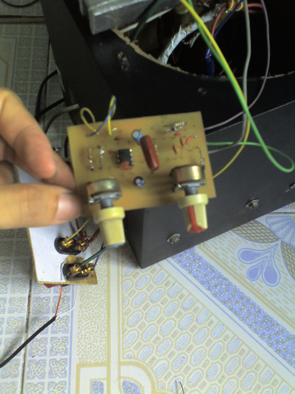

Nguyên văn bởi blackmask23 Xem bài viếtlowpass fillter ở trên và bass treb cho vệ tinh ở dưới dùng 2 opam 4558 và tl082Last edited by Quanghoalcvn; 22-05-2010, 00:12.Nguyễn Quang Hòa

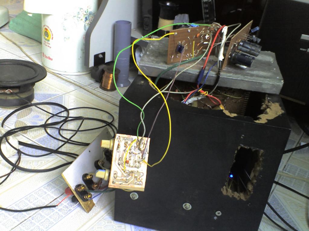

Nguyên văn bởi nongdanfo Xem bài viếthôm nay mới làm xong. ù sì tóe loe. chậc ..
show vài tấm lên cho anh em xem
hơi bị rối rắmỐm bệnh vì điện tử

Nguyên văn bởi vy_myangel Xem bài viếthehe, em cũng bị ù mún đau đầu lun, em quăng mạch luôn rùi, đem ra câu dây cho chắc, giờ thì không ù nữa rùi, nhưng tai loa khôngt hùng nên nghe cùi wa'. à mà có ai có thể cho em xin cái kích thước thùng sub của các vị không ạ, em xin gãy lưỡi mà chẳng ai trả lời hết, buồn quá à.
TÍnh tổng 2 diện tích màng loa là bằng 8/9 cái loa 30 của anh , vậy em đóng thùng thể tích 60 lít đi, lỗ hơi để a nói sauỐm bệnh vì điện tử
