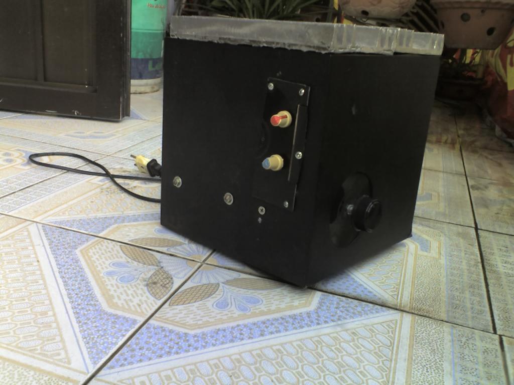

      cái thùng gì mà có lỗ ghê thia bạn ? đừng bảo là thùng bandpass nhé , híc mà sao dây nhợ lằng nhằng thế sao không ù sì tóe loe cho được , câu dây thì phải gọn có tính thẩm mĩ và không bị rối
      dạ. Đấy là cái vỏ của amply ( hay còn gọi là chát sít )của em đó ạ. EM tận dụng cái thùng sub MIcrolap của em. ( phá nó ra để làm 7294 đó ạ )

      sau khi hoàn thành nó thế này ạ. Bây giừ thì hết ù sì bác ợ. Mình ko thể nghờ được Nhưng vì cái biến trở kép = 50 K nên chỉnh ko được nhiều . Chỉ chỉnh được 1 đoạn ngắn
