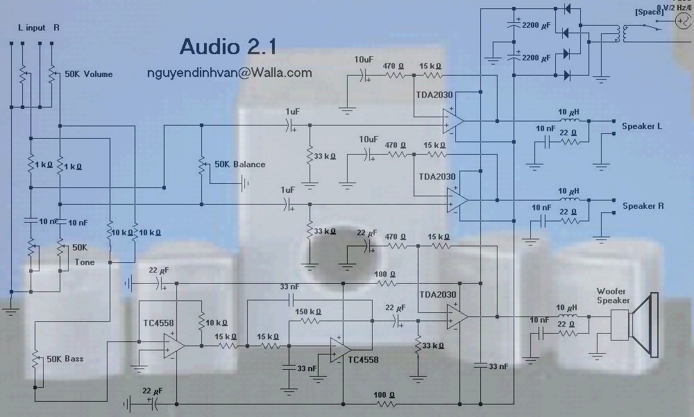

Nguyên văn bởi thanhluan_xl Xem bài viếtcảm ơn, black đã trả lời . nhưng mà mình vẫn còn thắc mắc vì mình lắp mạch phía dưới mà , đâu có thay thế gì đâu ...làm phiền nhen ... byte...mong chỉ giáo tiếp.
1 trường hợp rè nữa là con trở hồi tiếp quá lớn nhưng trong sơ đồ mắc 15K thì ko vấn đề jLast edited by blackmask23; 28-06-2010, 09:46.Ốm bệnh vì điện tử

ừ, black nói có lý thật ,để mình về xem lại sao đã .
Nhưng nguồn yếu ,sụt áp là do đâu vậy black , mình dùng biến áp 15 v đối xứng , 3 A luôn mà . black có thể chỉ nguyên do không để mình khắc phục .. lại làm phiền black , thank nhiều .Tôi yêu yêu nhạc

Nguyên văn bởi thanhluan_xl Xem bài viếtừ, black nói có lý thật ,để mình về xem lại sao đã .
- Bạn cứ tưởng tượng thế này nhé, dòng điện xoay chiều chạy qua cuộn dây sơ cấp(dây nhỏ) tạo ra trong lõi sắt một từ thông biến thiên, từ thông này xuyên qua cuộn thứ cấp(dây to) tạo ra một hiệu điện thế xoay chiều, qua nắn lọc sẽ cấp cho ic, dây phải đủ to để dòng max chạy trong nó khai thác hết được năng lượng từ trường mà cuộn sơ cấp tạo ra, dòng này phải luôn lớn hơn hoặc bằng dòng mà ic cần, khi loa đập mạnh tạo ra tiếng bass, ic cần cấp dòng lớn cho những cú đập (PMPO) có thể lên đến gần nghìn oát với 7294 cầu, ic kéo dòng điện rất lớn, khi đó buộc phải có tụ lọc vài nghìn mf để xuất điện cấp tức thời cho cú đập đó, nhưng tụ chỉ đáp ứng được tức thời, nó phải tích lại điện, nạp để chờ phóng nên nếu biến áp quấn dây quá nhỏ, dòng nạp lại ko kịp chẳng hạn, khi nhịp đập loa bass tiết tấu nhanh, bạn lấy đồng hồ đo thấy nguồn sụt khoảng vài vôn là dấu hiệu BA yếu, thậm chí sụt hơn chục vôn
Thường thì trong mấy loa vi tính ko thằng nào dư tiền để làm BA cấp đủ cho loa đập bass liện tục thế, thấy bass đập là đèn cứ tối lại chứng tỏ sụt nhiều
Có đợt mình mua cái kích loa thái giảng nó dùng 2 ic 2030,biến áp 3A 15V , tụ 2200mf cho 1 kênh, khi giảm hết treb, bật bass hết cỡ, thấy loa đập bass mạnh là có tiếng sột, sột, .. thì ra là tụ lọc quá bé
Nếu BA chợ 3A 15V đôi mà bạn dùng 3 ic 2030A, loa to thì khi bật lớn chắc là thiếu nguồn, lấy đồng hồ đo thử xem, chắc sụt gần hếtỐm bệnh vì điện tử

những điều black phân tích rất chí lí ,đúng với hoàn cảnh của mạch mình luôn .
black có biết rằng black rất tài tình không . mình rất khâm phục black .............thank...rất nhiều .
thôi mình phải tiếp tục khắc phục mạch đây . nếu có vấn đề gì mình xin black chỉ giáo tiếp .Tôi yêu yêu nhạc

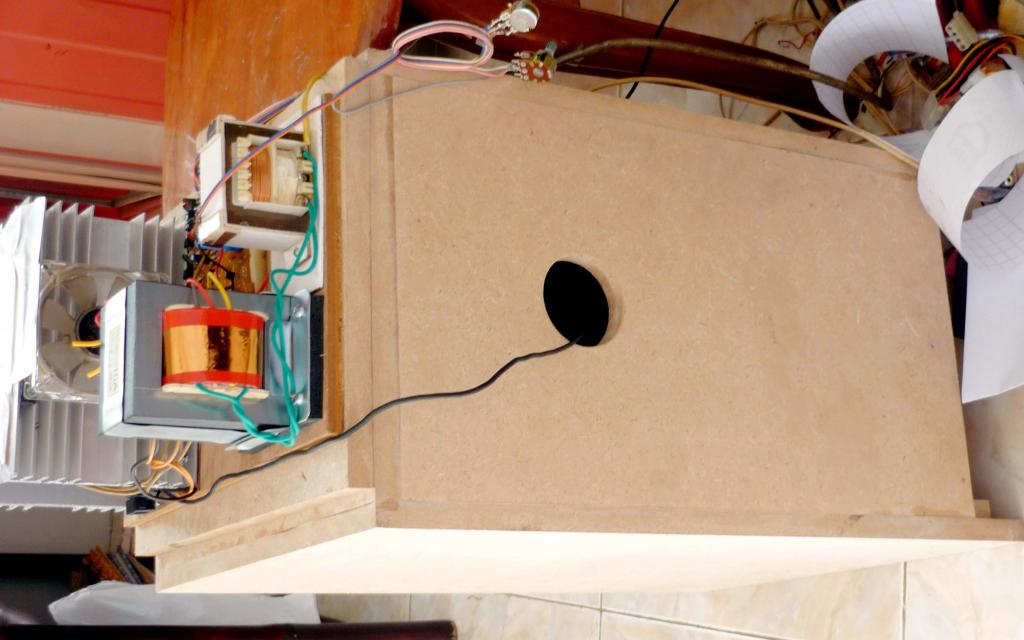

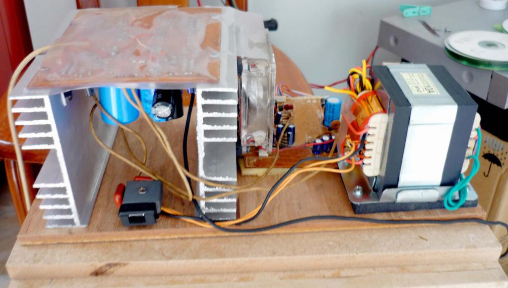

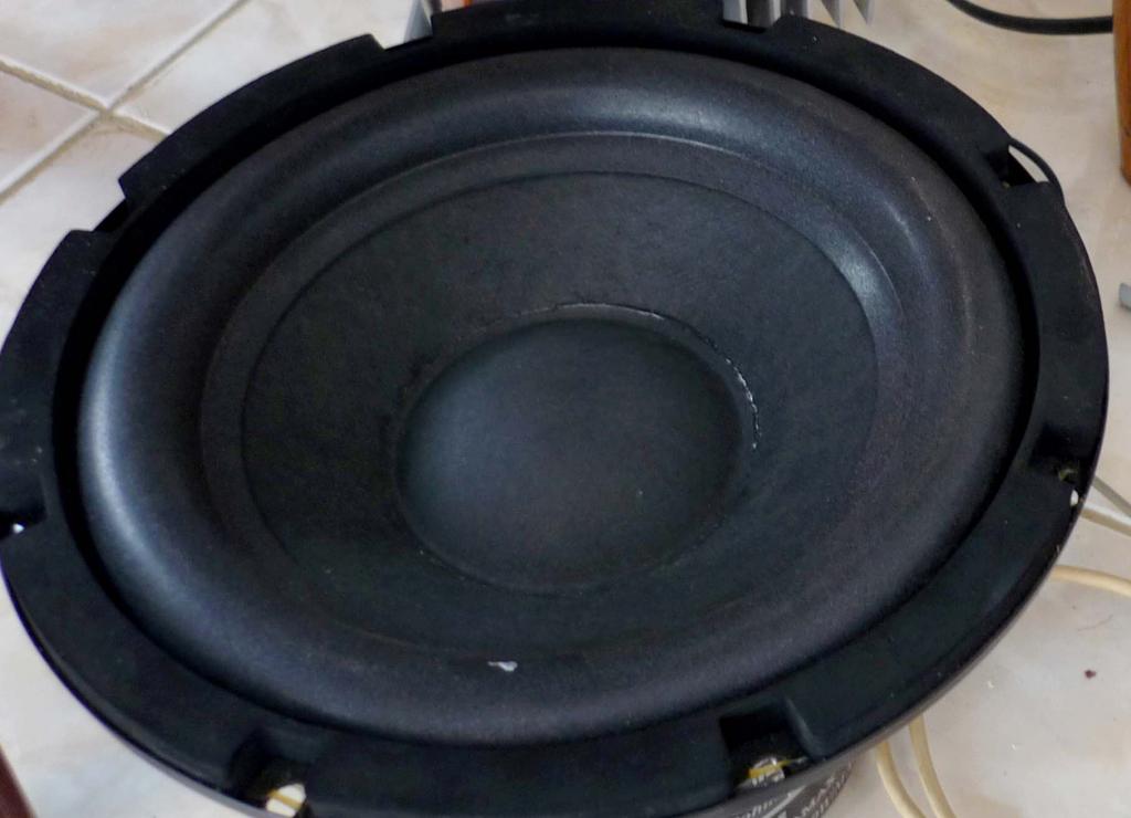

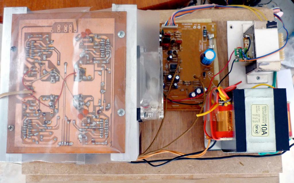

bấy lâu nay mới đóng xong cái sup. còn loa vệ tinh nữa mình chưa đóng kịp ,chỉ có thùng sup này mà vẫn chưa hoàn thành nhưng cũng show vài tấm về em nó , có gì các AE cho ý kến nha , đây là con thứ 2 đó , mình thiết kế khác với con trước là củ loa đánh xuống sàn,( con sup trước dùng LA4440 mono cs yếu quá )Last edited by love-dientu; 29-06-2010, 17:20.Y!:
Mail:
Nguyên văn bởi love-dientu Xem bài viếtbấy lâu nay mới đóng xong cái sup. còn loa vệ tinh nữa mình chưa đóng kịp ,chỉ có thùng sup này mà vẫn chưa hoàn thành nhưng cũng show vài tấm về em nó , có gì các AE cho ý kến nha , đây là con thứ 2 đó , mình thiết kế khác với con trước là củ loa đánh xuống sàn,( con sup trước dùng LA4440 mono cs yếu quá )
nhưng sao ko show xem cái loa nằm chỗ nào, toàn thấy gỗ , biết là ở dưới thì cũng chổng lên cho anh em xem cái chứ,chưa nghe thử nhưng có vẻ ko có triển vọng lắm về độ khỏe của bass như là ko thấy ống thông hơi sâu dài chẳng hạnỐm bệnh vì điện tử
Nguyên văn bởi blackmask23 Xem bài viếtđúng là trung tâm ảnh màu có khác, ảnh của bạn lúc nào cũng nét căng, mà củ loa cũng đẹp,
nhưng sao ko show xem cái loa nằm chỗ nào, toàn thấy gỗ , biết là ở dưới thì cũng chổng lên cho anh em xem cái chứ,chưa nghe thử nhưng có vẻ ko có triển vọng lắm về độ khỏe của bass như là ko thấy ống thông hơi sâu dài chẳng hạnLast edited by love-dientu; 01-07-2010, 08:22.Y!:

Nguyên văn bởi traivietnam Xem bài viếtbác xài 7294 ráp cầu phải không ? à mà mạch bác tự làm hay đi mua vậy ?bữa nào ofline cho mình học hỏi chút xíu nghe.lần đầu tập tành về diện tử nên còn thiếu sót nhiều, chủ yếu là học hỏi và nhờ sự giúp đỡ của AE trong DĐ thui,

Nguyên văn bởi love-dientu Xem bài viếtỪ, mình dùng 7294 cầu theo của blackmask_23, còn mạch thì tự làm có gì mong bác chỉ giáo thêm...lần đầu tập tành về diện tử nên còn thiếu sót nhiều, chủ yếu là học hỏi và nhờ sự giúp đỡ của AE trong DĐ thui,
Nguyên văn bởi love-dientu Xem bài viếtBạn quá khen đấy chứ , mình chụp bằng máy số mini thui mà. à cái loa để mình dán ximilil xong dã rùi show sau , chứ giờ chưa xong nên ngại show lém, hi hi .. , còn bass thì tai trâu chưa cảm nhận được , chỉ thấy mở volume lên 20% và bass level lên 30% mà cái thùng dường như nó không chịu đứng yên trên sàn mà muốn nhảy theo nhạc lun nên chửa giám mở lớn. con cái vụ ống thông hơi thì mình lấy đường kính dít loa chia 3 ra bán kính ống còn chiều dài ống thì mình làm bằng 1,5 lần đường kính ống ( tương đương 2/3 chiều sâu của thùng) (5.5cm+22.2cm) vậy có ổn không black ? mong chỉ giáo .........Ốm bệnh vì điện tử

Nguyên văn bởi love-dientu Xem bài viếtbass thì tai trâu chưa cảm nhận được , chỉ thấy mở volume lên 20% và bass level lên 30% mà cái thùng dường như nó không chịu đứng yên trên sàn mà muốn nhảy theo nhạc lun nên chửa giám mở lớn. .....
Cái thùng gọn gàng sạch đẹp. Thùng bạn hơi nhỏ đấy. Mở Volume bé thế mà cái thùng đã nhảy theo nhạc thì nên đóng lại cái thùng đi nhé. Kick thước thùng mình đã pót trên diễn đàn này rùi
Khi bạn ráp loa trầm vào thùng, áp lực bên trong thùng tác động lên màng loa như là lực nén lại , hay đẩy ra.
Thùng càng nhỏ , ko khí trong thùng càng ép nén vào loa trầm. Quá trình nén khí này làm gia tăng tần số cộng hưởng và hệ số phẩm chất Q của loa
Nếu loa được lắp vào thùng có kích thước quá nhỏ , phạm vi tiếng trầm vùng thấp ( low_bass )mong muốn sẽ bị tổn thất, mặc dù loa có đáp ứng tiêmgs trầm vùng giữa ( mid bass) cộng hưởng.=> có nghĩa là tiếng trầm ko sâu được bạn à
2 loa trầm có cùng kick thước. Loa A có nam châm nặng hơn loa B gấp 2 lần -> loa B dùng thùng kín, còn loa A dùng thùng có lỗ thông hơi
Vài điểm cho bạn tham khảo
đấy là chưa kể đến việc làm thêm cái lỗ thông hơi đấy ... nhiêu khê ra phết đấyNhiễu điều phủ lấy giá gương
cái volume tần số cắt có hiệu quả hay ko còn do cái thùng và lỗ hơi nữa, mình đóng 2 cái loa sub cấu tạo kích thước khác nhau, chiều sâu lỗ khác nhau mà dải tần khác hẳn nhau, lỗ quá sâu thì kiềm chế dải âm dưới 60hz nhiều, có bài hát thì âm bass chắc, có bài âm bass sâu, nhiều bài âm bass chắc khi nghe bằng loa sub cũ thì rất kém ví dụ bài beautyful life, chuyển sang nghe loa sub mới rất ấn tượng, trong khi bài bass sâu như trong phim rùng rợn thì thùng sub cũ lại nổi trội, mình đang sửa để có được mẫu số chung cho 2 kiểu loa này vì nghe nhạc thì bass vũ trường nhiều bài bass chắc hay, mình thấy loa sub dân dụng bass 30 nó làm nghe âm bass độ sâu vừa đủ mà vẫn gọn tiếng, thử những bài như beautyful life hoặc, haruharu nghe rất sướng, nhưng cắm loa vi tính bandpass vào thì mất hẳn ko còn tí bass nào vì hơi nó chưa kịp ra khỏi lỗ thì tiếng bass đã dứtLast edited by blackmask23; 06-07-2010, 14:42.Ốm bệnh vì điện tử
