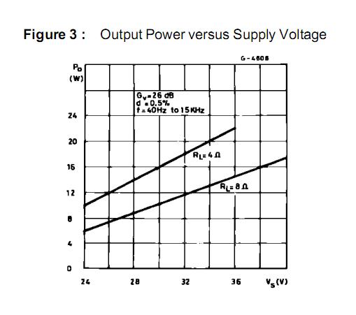

hjx, e post hoài ma sao chẵn đc. Ak, tiện cho e hỏi ic 2030 sử dụng nguồn đơn 0-12v đc k vậy pác?Nguyên văn bởi duong_act Xem bài viếtBạn phải đưa cái hình hoặc cái sơ đồ của nó thì mọi người mới giúp được chứ nói thế thì tớ cũng chịu
(Cố gắng lần sau viết tiếng việt nhé
Nguồn đơn thì được nhưng phải nguồn đơn 24-36V.Nguyên văn bởi Huudai_251 Xem bài viếthjx, e post hoài ma sao chẵn đc. Ak, tiện cho e hỏi ic 2030 sử dụng nguồn đơn 0-12v đc k vậy pác?
Con TDA2030 sử dụng nguồn +/- 18 V ( tức ngang với 36V đơn ). Tuy nhiên lên giảm áp xuống tầm +/- 15V ( 30 V đơn ) để đảm bảo an toàn.Nguyên văn bởi Huudai_251 Xem bài viếthjx, e post hoài ma sao chẵn đc. Ak, tiện cho e hỏi ic 2030 sử dụng nguồn đơn 0-12v đc k vậy pác?
12V đơn cũng được nhưng CS ra rất nhỏ ( 4 W với loa 4 ôm , 2W với loa 8 ôm) và hoạt động kém nhạy hơn và chất âm không bằng với 30V.
Các OP-AMP hoạt động tốt nhất ở nguồn đôi . Vì thế mà Supply Voltage nó luôn ghi là +/-....V. Bất đắc dĩ mới chạy nguồn đơn. Nên hãy cố gắng kiếm cho nó cái nguồn đôi.
hj, thanks pác duongact nhju nhju nha. Vậy e chuyển sang k0n tda 2003 thj như thế nào hả pác. Hjhj, lam phjền pác ti nữa nha.Nguyên văn bởi duong_act Xem bài viếtCon TDA2030 sử dụng nguồn +/- 18 V ( tức ngang với 36V đơn ). Tuy nhiên lên giảm áp xuống tầm +/- 15V ( 30 V đơn ) để đảm bảo an toàn.
