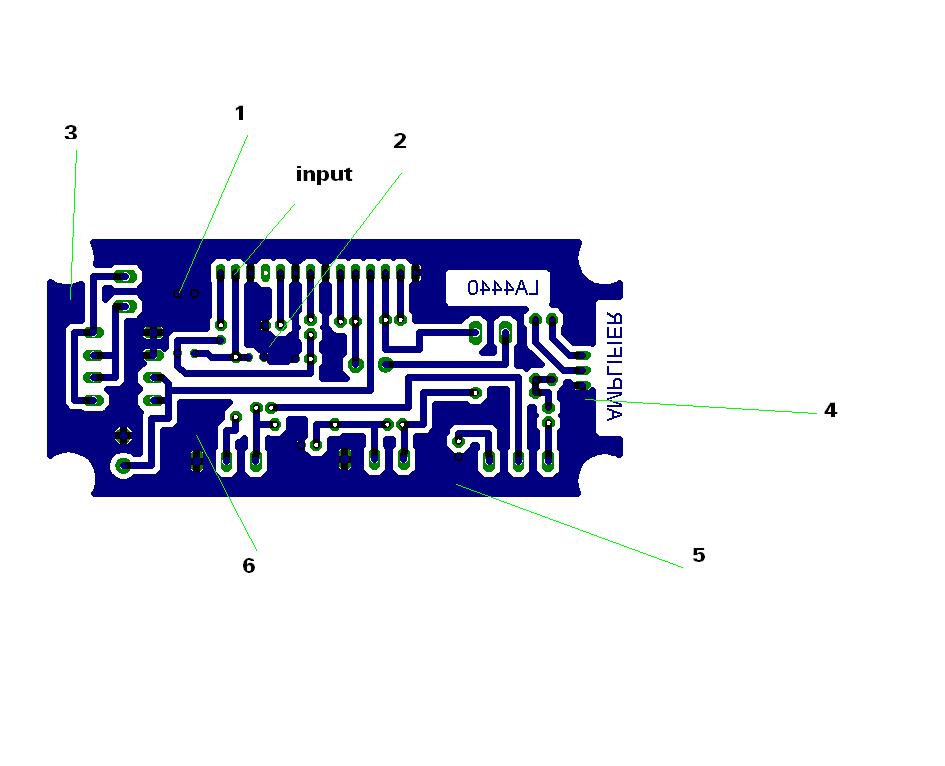

                            Về AMP Hôm đầu em ráp mạch phân tần cho SUB theo mạch của 1 bác trên 4rum, vừa cắm điện con 4558 của em nó nổ bép 1 cái thơm phức(chắc các bác ở đây lúc mới vào nghề cũng được ngửi món IC nướng này rồi nhỉ)vài hôm sau em mới phát hiện 1 lỗi sai là phần nguồn cấp cho IC em đấu thẳng từ biến áp qua tụ lọc và chỉnh lưu vào, nó còn thiếu 4 con nhằm làm giảm cường độ dòng từ nguồn truớc khi vào IC,(cái này fát hiện ra do xem mạch audio 2.1 của bác đình văn)
                            em nghĩ đó cũng là 1 trong những nguyên nhân mà 1 số anh em ráp mạch sub của bác minhdt mà thấy bảo mạch sai không kêu vì bản thân em cũng dùng mạch đó đến nay nó đã chạy ổn và phát ra tiếng trầm,bản thân cái mạch subwoofer đó không có tội mà là do em mới vào nghề gà quá,có bạn nào bị như em thử làm như em xem có kêu đc ko
                            Lỗi thứ 2 của em là ráp xong mạch công suất chò loa vệ tinh thì bị ù, kể cả loa sub cũng bị ù ,đây là lỗi có người nói là 70% số người ráp AMP mắc phải, em cũng nằm trong số đó,
                            sau khi tim trên google, vnav,dtvn, có người bảo em đấu mass sai, mối hàn mass chưa ngấu, với cách đấu mass thật oái oăm , nhưng em về đấu mass lại như chỉ dẫn vẫn thấy ù y như trước, tất nhiên khi sờ tay vào mass thấy hết ù làm người ta hay nghĩ rằng tay người là mass, nếu đấu mass đúng thì hết ù y như ta sờ tay vào mass vậy, nhưng sau vài lần chọc ngoáy em nhận ra nguyên nhân mạch công suất của em bị ù không phải là do đấu mass,và AMP của em còn chẳng có vỏ chassic để mà đấu như hướng dẫn đấu mass khá phức tạp như chỉ dẫn(em nhà nghèo)nhưng đến nay nó không còn ù 1 chút gì,theo em mấu chốt là ở đoạn dây tín hiệu vào chân linh kiện(line in)( vào chân con tụ 4,7M ), muốn hết ù thì đoạn dây đó phải thật ngắn trước khi đấu vào chân volume.khi dài dây sẽ nhận tín hiệu sóng điện từ từ môi trường xung quanh dẫn đến xuất hiện hiệu điện thế giữa 2 đầu dây,và qua sự khuếch đại của ic nó thành tiếng ù(bản thân em tự cảm nhận thế ko biết có sai ko)em đã giảm thiểu đoạn dây nối từ volume xuống chân tụ còn rất ngắn và đã hết ù .( hoặc nếu dây dài cần bọc giáp cho nó,)và khi tự ráp AMp không có điều kiện làm mạch in ngay toàn point to point nên hay bị lỗi vậy cũng đúng

                              • Làm mạch in đôi khi vẫn bị ù.Tôi cũng làm 1 mạch bị ù tuy cùng nối mass nhưng vào các điểm khác nhau thì có chỗ ù chỗ không.
                                Mắc điện trở từ input xuỗng điểm 1 và 2 thì im re còn các điểm khác thì ù rất to.Tôi tưởng mass bị đứt nhưng dùng đồng hồ đo thì thấy nó vấn bình thường.
