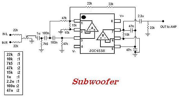

cảm ơn bac Duong_act nha. À các bác cho em hỏi câu nữa là hai nguồn đối xứng để em lắp 2 kênh vào một nguồn và sub vào một nguồn. Một nguồn là +- 12V và một nguồn là +- 15v và vấn đề đặt ra là em đấu chung mas thì có ảnh hưởng gì không ạ? hì! em sợ cháy .
Nguyên văn bởi the_213 Xem bài viếtcảm ơn bac Duong_act nha. À các bác cho em hỏi câu nữa là hai nguồn đối xứng để em lắp 2 kênh vào một nguồn và sub vào một nguồn. Một nguồn là +- 12V và một nguồn là +- 15v và vấn đề đặt ra là em đấu chung mas thì có ảnh hưởng gì không ạ? hì! em sợ cháy .
Mass nối chung ko sao.
Nguyên văn bởi vietquan Xem bài viết[URL="http://i262.photobucket.com/albums/ii109/demon_lovesick/SUBWOOFERTL072.jpg"]
bạn lắp như sd này là đc

Nguyên văn bởi blackmask23 Xem bài viếtcó tận 6 volume, ngoài cùng là volume tổng, tầng dưới 3 cái bass treb volume loa vệ tinh e lấy từ kích loa thái giảng, có mỗi mạch lọc siêu trầm là em ủi mạch in còn TDA cầu và 2 kênh 2 bên em lam p2p hết, vỏ âm li bằng ván lát sàn luôn
bác tính cho em kích thước chi tiết cái thùng sub cho 1 loa 20cm. (có cần mạch ở trong ko? bác cho em cái mạch luôn)

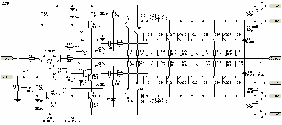

Nguyên văn bởi vietquan Xem bài viếtbạn ơi 12 sò nhưng nguồn mà ko đủ thì cũng ko đc đâu.nguồn phải có cs lớn.hiệu điện thế cũng phải cao(phải tầm 70v trở lên)thì mới đánh đc.vậy ak.mình cũng mới dụng 1 amply 8 so loại c5200 a1943 nguồn 25a đánh đc loa 40 ko bit có đc loa đó ko nhỉ.mà bạn định dùng biến thế 25a à?bạn định dùng ntn dùng 2 cục đơn rùi ghép thành nguồn DX ak?mà điện áp ra bạn định dùng bao nhiu 80 hay 110 v.tại mình thấy các tăng âm lớn nguồn của nó khủng lem,lần trước cũng định lắp nhưng ko có loại nguồn đó.hix.ak mà bạn mua loa đó ở đâu vậy?giá bao nhiu vậy bạn?

Nguyên văn bởi samsungd600 Xem bài viếtcông lực của nguồn thì mình thử rồi,không xê dịch là mấy khi mở lớn,xài nguồn lớn là mấy loại sò sắt người xưa hay dùng thôi,với mấy loại sò đen này thì ít lắm bạn àh,còn cục biến áp 25A thì mình sẽ dành riêng cho mỗi kênh một cục,
loa thì mình mua 1.5tr 1 cặp,ở nhật tảo có bán đó bạn,nghe nói là 4 lớp màng,nam châm đôi lận,nặng lắm...
uk mình bị nhầm họ toàn dùng điện áp cao cho sò sắt nhưng mình thấy trang của nước ngoài họ có làm tăng âm kiểu như dưới đây nhưng dùng a1943-c5200 và dùng nguồn là 70v

Nguyên văn bởi vietquan Xem bài viếtmình lại ở hà nội hix mình ra chợ trời có loa bass 25 củ bọc họ bảo của thái nhưng nam châm thì bé màng cũng mỏng nên mình ko mua.mà cục nguồn của bạn ra bao nhiu vôn?
http://www.dientuvietnam.net/forums/...3&d=1218863197
còn xài khoảng bao nhiêu volt thì tùy nhà sản xuất,nếu công suất lớn thì nâng áp lên là bình thường.miễn sao phu hợp với điện áp mà trans có thể chịu đc trong phạm vi cho phép.
cách thiết kế về một công suất mà dùng nguồn lớn thì khó hơn với nguồn thấp hơn.làm sao ư....?bạn tự nghĩ nhé
