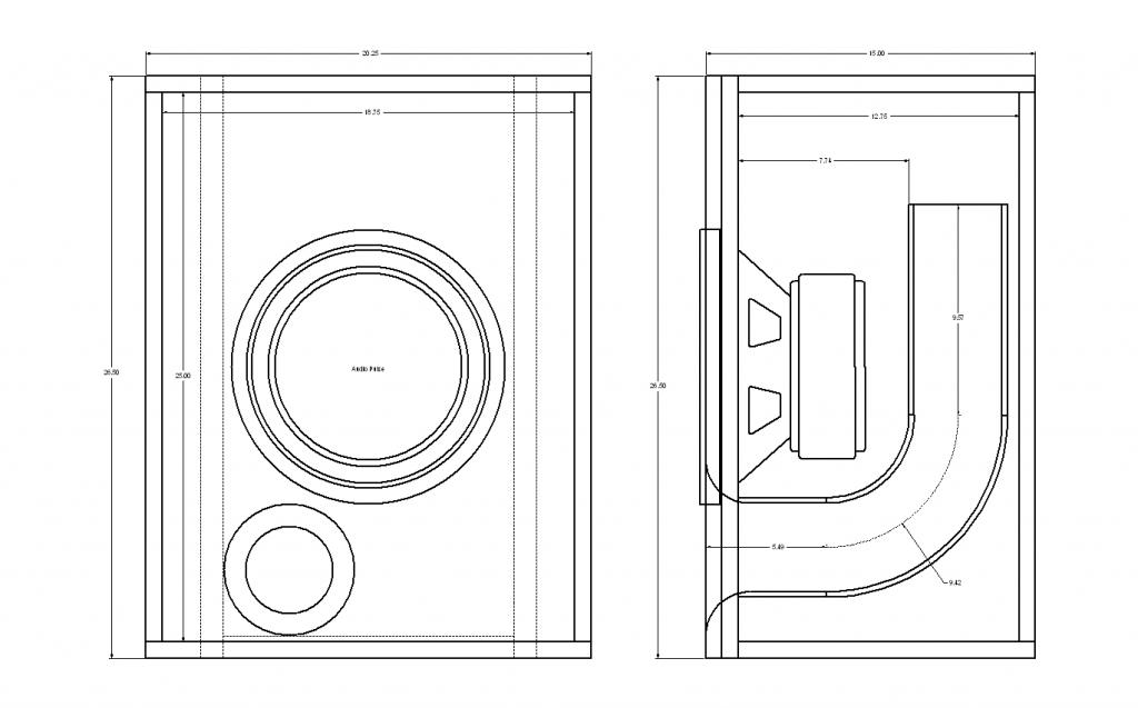

Nguyên văn bởi tepriu Xem bài viếtchào Blackmask23, lúc trước mình đọc Thread này tới trang 89 thôi, từ 89 tới nay mình chưa đọc. Cho mình hỏi 2 điều:
1/ Mình xem ở trang 3 thấy bạn lắp mạch siêu trầm bằng TL072, nhưng trang 2 thì thấy bạn để chi phí linh kiện là TL 082 vậy cuối cùng là bạn dùng Op-Am nào?
2/ Mạch lọc trầm của bạn từ 20Hz tới 100/150hz? Bạn đang dùng củ loa 3 tấc?nếu như vậy theo chỉ tiêu kỹ thuật (đơn cử chỉ tiêu của JBL) thì loa 3 tấc chỉ có phạm vi tần số từ 50Hz tới 6000Hz, vậy liệu tín hiệu BASS từ 20 tới 50 có xuất hiện ở SUB không ?!? trong khi để có được tần số 30 Hz ở loa thì phải dùng loa 460mm.
Mong được thỉnh giáo!!
- TL072 hay 82, JRC 4558 đều được, vì đều là opam 8 chân, dual opam, chất âm sẽ khác biệt chút nếu làm mạch stereo còn dùng trong mạch siêu trầm thì chưa thấy khác j mấy, tốt nhất là tl082 /TL072 vì khi thay con này vào mạch bass treb thì âm nó dầy trầm hơn còn khi thay 4558 vào âm sáng hơn nhiều
- 20-150 là khoảng tần số cắt tính toán trên giấy còn loa có phát ra được 20hz không thì còn phụ thuộc vào thùng loa, củ loa nữa, mà dải tần loa phát ra không hoàn toàn phụ thuộc vào kích cỡ loa mà do cấu tạo loa ví dụ cái loa 10cm mà có nam châm to, quấn dây to,thùng tốt có thể cho âm trầm hơn loa 20cm loại toàn dải hát karaoke, nên khi mua loa phải biết loại này nó sản xuất ra chuyên để đánh bass hay toàn dải, hay là subwoofer, không nhất thiết phải là JBL hay loa hãng nào, kể cả loa tàu mà nó sản xuất chuyên làm sub , các chỉ tiêu về nam châm, độ nhún màng loa, chất liệu tốt thì cũng ok lắmỐm bệnh vì điện tử
