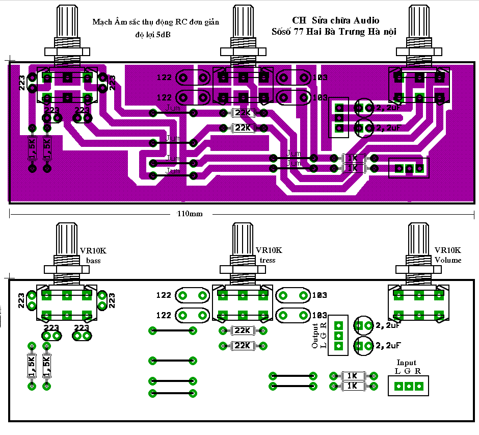

    Cái này rất đơn giản không có mạch khuyếch đại . Tuy chất lượng khồng tuyệt vời lắm song dễ lắp .
    Bạn chỉ cần Foto bản vẽ này . Zoom cho nó đủ chiều dài là 110mm . Sau đó dán lên một tấm phíp và khoan lỗ .
    Cắm các linh kiện có trị số như trên bản vẽ xong , bạn dùng dây đồng nối các đường mạch lại cho đúng là được .
    Mạch này phù hợp cho các bạn ráp Ampli chạy IC . Tôi đã sử dụng chúng trong các thùng loa liền công suất ( Loa kích ) khá hiệu quả

      các bác nào có mạch âm sắc đơn giản khồng cho em cái em đang dùng con mẹ LA4440 nhưng muốn tăng bass treble lên nhưng lại không có bít làm vì tim trên các web chẳng có à mấy bác giúp em nha! thank!
        Pác Van có ghi bị lầm không vậy sao em hỏi hoài mà không thấy ai bán tụ 122 hết .Vậy có thể thay tụ 122 này bằng con tụ khác được không pác chỉ giúp em với
          Nguyên văn bởi zhangxiao Xem bài viết
          Tụ 122 là tụ .0012, thay bằng 102 (.001). Nhưng trong mạch bass treble thụ động, người ta hay dùng 202 (.002), để lấy treble, âm thanh treble sẽ mạnh hơn.
            Nguyên văn bởi sau55 Xem bài viết
            Cái mạch bass treble vủa bác Vân bạn ráp thử chưa ? nghe được không ? Nếu bạn ráp bằng LA4440, dùng mạch bass treble này, bạn thử thay đổi một số tụ sau, âm thanh bass treble nghe "phê" luôn.
            - Volume Bass : Thay tụ 203 ngõ vào bằng 103. Tụ tháo mass (qua trở 1.5k) bằng tụ 104.
            - Volume Treble : Thay tụ ngõ vào 103 bằng tụ 202. Tụ tháo mass 122 bằng tụ 103.
            - Điện trở 22k ngõ ra của volume bass, thay bằng R 10k. ngõ vào volume bass thêm một R 10k.
            Bạn thử xem.

                Cái mạch của bác Nguyen Dinh Van ở đầu trang này. Bạn xem lại kỹ.
