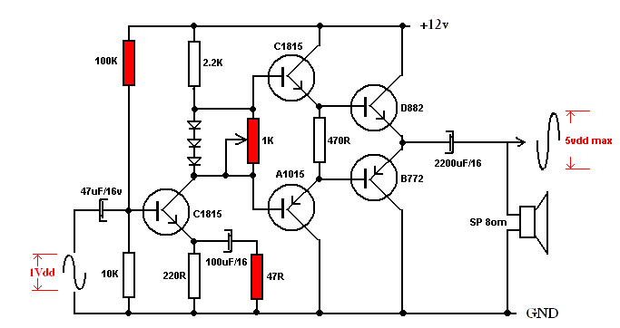

    Hôm nay là mạch : CÔNG SUẤT ÂM THANH còi , dành cho các bạn tập lắp Ampli
    Các LK có tô màu đỏ có thể được hiệu chỉnh để cho mạch được tối ưu
    Mạch này có cực tính tín hiệu bị đảo pha

                  ở bài số 16,mạch khuếch đại công suất kia có 1 cách ráp nhằm loại bỏ tụ xuất loa,theo các bạn,và bác Vân,người ta lắp như thế nào ?

                      Bac Van cho em hoi chut ve cai doan tren. Em định dùng bộ này (Mach mắc nối tiếp 2 con trans ấy mà) nối với cái đài em đang lắp ráp rồi ra loa nhỏ (8 om) thì âm thanh nghe thế nào (có bị mất nữa chu kỳ ko). Nó có đủ to để đứng xa 5m nghe đc không?

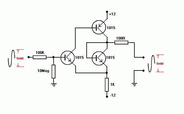

                          Mạch Transisto này có hệ số KD chỉ bằng 1 nhưng nó có trở kháng vào rất lớn . Tới hàng megaom . Nếu lắp vào mạch đầu vào của máy đo hay đầu vào cho ADC thì sẽ không làm suy giảm tín hiệu khảo sát

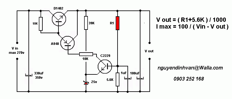

                            Mạch ổn áp nguồn DC
                            Trị số tương đối có thể tính như vậy .
                            Tuy vậy vấn đề lắp ráp thì cần chú ý vấn đề tản nhiệt cho Transisto D1402
                            nguyendinhvan1968@gmail.com

                              Như vậy dòng Imax có phụ thuộc vào công suất tran không?
                              Nếu tôi cấp Vin= 50_55VDC, có được không?
                              Gán một biến trở 100k ở R1 để chỉnh cho Vout=48v phải không?
                              Các gioá trị trên hoàn toàn chính xác chứ? Có cần thay tụ lọc lớn hơn không?
                              • #30
                                DinhVan cho hỏi D1402 chịu dòng được bao nhiêu? Mình tìm tài liệu mà chưa được.
