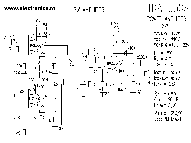

Tôi muốn hỏi tí. Tôi vừa lắp mạch cầu dùng TDA2030A, nhưng không cẩn thận, tôi làm chết mất 2 ông TDA2030A rồi (chập chân out với chân -Vcc).
Tôi muốn lắp 2 con điôt như mạch khi sd nguồn đơn để bảo vệ IC có được không ? Nếu không được thì bác có thể chỉ cho tui cách khác được không?
Cảm ơn.
Mắc cho mỗi đầu ra 1 con tụ là khỏi lo chập Out với VCC.Diode chỉ bảo vệ được IC khi có sự cố tại phần nguồn thôi.Chập Out với Vcc là sau phần công suất có lắp thêm 2 con diode vào chỉ thêm hỏng luôn 2 con diode đấy thôi.

dùng nguồn nào cũng vậy, dùng nguồn đơn thì phần CS ra so với mass là 1/2 nguồn. còn nguồn đôi +-15V thì CS ra so với mass bằng 0. CS cái nào cũng như nhau thôi
