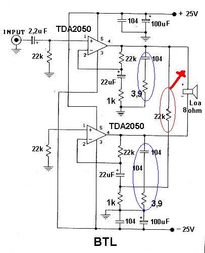

Tình hình của em là vừa cháy 2 em TDA 2050 rồi . Thơm phức luôn. Chắc là áp cao quá . Hix.( do ko nghe lời của mấy bác ) . Nhưng mà mất cái nọ thì được cái kia các bác ạ . Em thay luôn 2 em TDA 2030 vào .Chạy mượt luôn. he he . Kêu to hơn cả 2050 nữa .. he he. cái nỳ ko bít tại sao nữa ????
2 em 2050 em nhờ mua hộ : cái chữ in trên đó mờ lắm . Chân cẳng IC gì mà bé tý . 2 em 2030 chân to đùng luôn. Nhìn là thích .
em hỏi tý : cái con trở trên hình ( màu đỏ ) có tác dụng gì mấy bác ??
Còn 2 cái vòng màu xanh mà em khoanh lại là 1 con tụ 104 và con trở 3,9 ôm có tác dụng gì vậy ?? theo em biết thì 2 con đó nó có tác dụng bảo vệ loa , nó ko cho tín hiệu quá lớn đy qua phải ko ạ ??

con trở 22k bác khoanh đỏ đó , nếu mình không nhớ lầm là nó lấy tín hiệu ở pha trên cho vào con TDA thứ hai để nghịch đảo tín hiệu ra ....
Vì bạn ráp theo kiểu BTL là dạng kéo đẩy nên khi con trên ở pha dương thì con dưới phải âm...
bạn cứ hiểu TDA này giống như TL082 hay 4558 tín hiệu vào chân + là tín hiệu không đảo, vào - thì tín hiệu ra đảo ngược so với tín hiệu vô
con TDA 2050 này mình cũng ráp thử vào loa rồi nếu bạn dùng nguồn thấp thì nó ra hơi bé... còn dùng cao Vol thì nhớ giải nhiệt cho nó tốt ... còn bạn muốn nó to hơn nữa thì thay con 1k nhỏ lại thì nó sẽ tao hơn tần số khuyếch đại là lấy con 22k/1k= 22 lần tín hiệu vào

trong datasheet ghi nguồn cấp là 25-0-25 thì bạn cần BA khoảng 18V -0- 18 thôi, sau nắn lọc lên 25 là vừa, hoặc bạn dùng cái nguồn 15 0 15 cũ của bạn là an toàn đó, sau nắn nó cũng đc trên 20 rồi, TDA2030 ổn nhất là 15 0 15 thì chắc con này cũng vậy, kêu bé là do bạn để hệ số khuếch đại thấp quá thôi, hoặc thêm 1 tầng opam đệm bằng 4558 hoặc con j đó, lúc đó nó mới phát huy hết cs

đùa thôi,nó chạy đấy,nhưng phải lắp thêm 1 mạch tiền khuếch đại (preamp) nữa,vì hệ số khuếch đại của mạch khuếch đại dùng TDA2050 là không cao,nên tiếng hơi bé
1_ Em muốn lắp 1 em Sub. Vậy là nguồn âm qua em 4558 lọc lấy âm trầm => qua thêm 1 em 4558 nữa ( ví dụ thế ) để khuếch đại lên 1 mức => rồi mới đến em 2050 hả bác ??

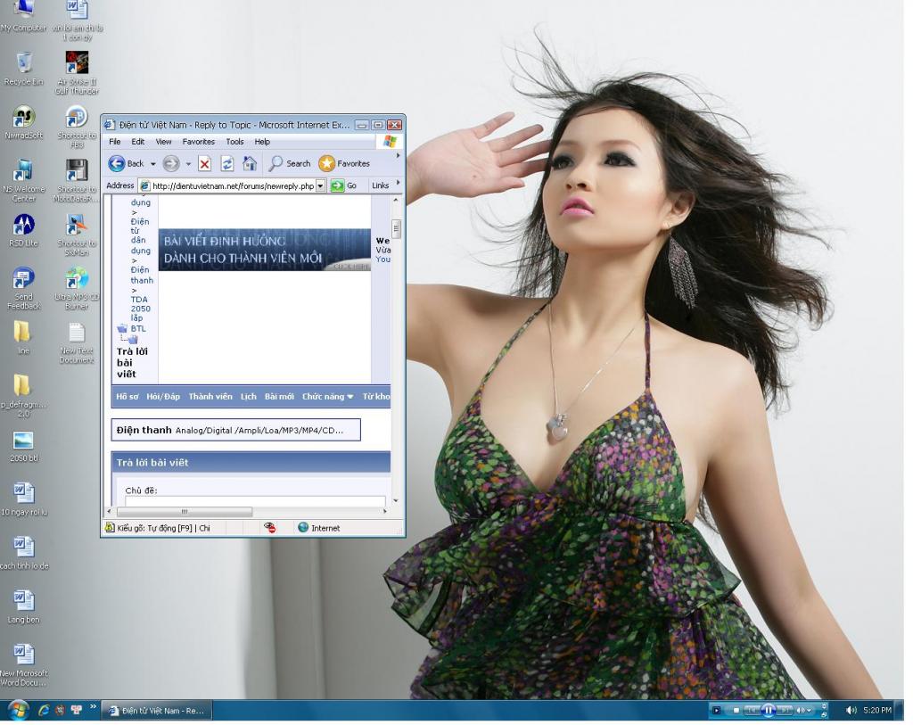

Cách làm như sau: Khi vào trang Web này bạn mở nó ở cửa sổ nhỏ nhé , Khi nào vào được rồi thì mở lớn ra . Như hình của tôi nè:
