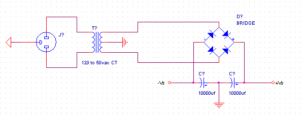

                            • Các sư phụ ơi .Help hoc trò về nguồn của sơ đồ TDA 2030 này với.
                              Mạch TDA 2030 học trò tìm thấy trên mạng nhưng sơ đồ không ghi rõ nguồn cấp là bao nhiêu .Mong các sư phụ chỉ bảo thêm.
                              • Nguyên văn bởi thocaodanh Xem bài viết
                                15v đôi, tức là ra chợ mua một cục biếp áp nói là 12v đôi, về cho qua cầu nắn ra # 18v nhưng khi ráp vào mạch thì sụt áp chỉ còn chừng 15V thôi.bác tham khảo hình bên dưới nhé.
