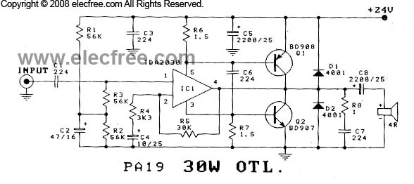

            • Mình có 1 cái loa Sub 10cm 30w( loa sub thiệt đó) nhưng giờ không biết nên dùng mạch công suất gì cho phù hợp, dùng cầu TDA2030 ko biết có dc không vì thấy trên datasheet của nó là 28w, còn 7294 thấy cao quá với lại thằng này ngốn dòng khủng và nóng ac. Bro nào có kinh nghiệm chỉ tiu với !
              • 7294 lắp là ok rồi. Thừa còn hơn là thiếu bạn à. Lúc thiếu thì ... lại day dứt biết thế thì làm .. 7294 cho xong...

                  • TDA 2030 của mấy ông trung quốc làm nè mấy anh vào tham khảo có sẵn sơ đồ thiết kế luôn
                    http://www.xydzy.com/diy/diy3/tda2030a%20btl.htm
                    http://www.xydzy.com/emporium/taojia...20ocl%20tj.htm

                      1) Vỏ ( cánh tản nhiệt ) của IC phải được cách li với mát ( GND )
                      2) Lắp một cái tụ 104>474 giữa chân 3-5 ( Loại tụ gốm )
                      3) Lắp 1 điện trở 10>47K từ chân 1- mát ( GND )
                      4) Chân 2 phải có thêm một R nối tiếp với C xuống mát . Nếu chỉ để R từ chân 5-2 thì mạch có hệ số khuyếch đại rất nhỏ

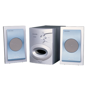

                              • help Microlab M560 2.1
                                bác nào biết con này chỉ dùm em chút
                                em mới kiếm đc 1 con Microlab M560 2.1 nhưng mà bị mất 1 số linh kiện bác nào chỉ giúp em dc ko
                                -biến trở chỉnh bass là loại bao nhiêu ôm
                                -ic công suất cho bass là ic j
                                em muốn mua về lắp lại bác nào biết chỉ giúp em nha
