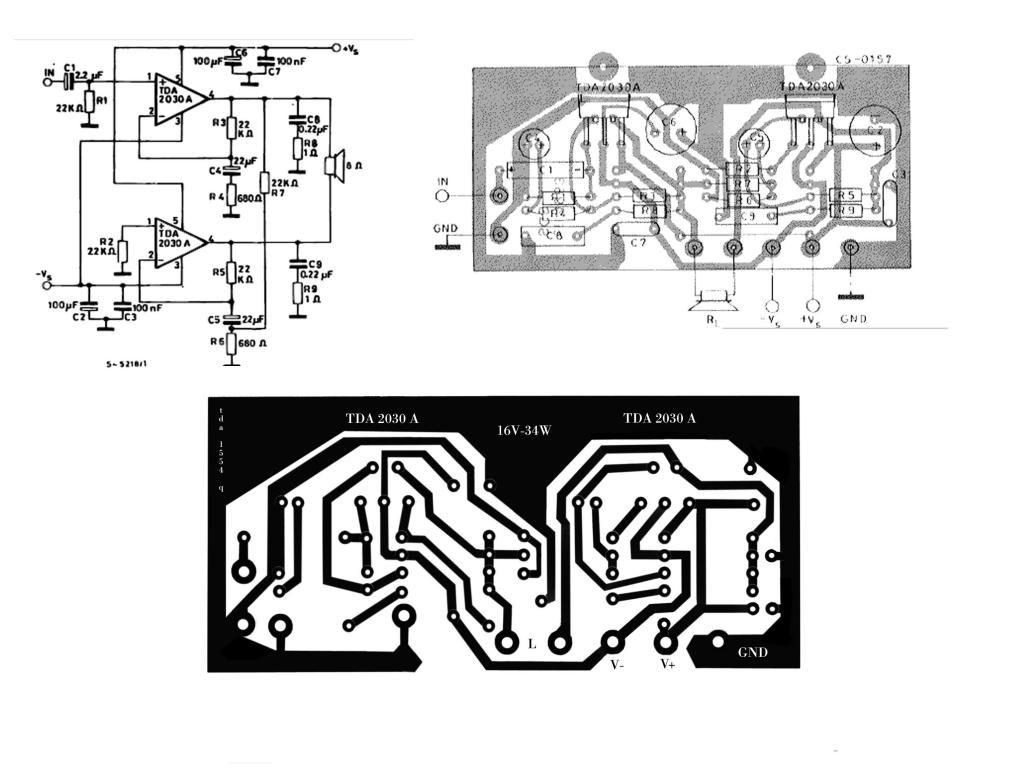

          • sao mạch stereo TDA2030A của mình lại ko chạy được loa 2W vậy.mai mình sẽ post ảnh lên sau.có bác nào có mạch cầu của nó ko.cho em xin với nha

                  • Nguyên văn bởi thangba123 Xem bài viết
                    Bạn xem lại con loa đi nha , còn mạch cầu đây bạn tham khảo thử xem , mình đã vẽ lại rồi đó , chúc thành công

                    • Các bác cho em hỏi chút!Em lắp ráp xong mạch khi thử loa chưa có tín hiệu vào loa kêu rè là do đâu ạ!Em thử lắp thêm 1 con tụ gốm và tụ phân cực vào nguồn đầu vào và kiểm tra diode chỉnh lưu vẫn tốt,cho em xin cách khắc phục hiện tượng trên với ạ!

                      • Nguyên văn bởi congdatquan Xem bài viết
                        Bác lấy đồng hồ Vom ra đo thử xem có dòng 1 chiều ra loa ko ạ
                        Nhiều khi có dòng 1 chiều gây ù ù rè rè .. để lâu là tèo loa ngay đấy ạ
                        Nhiễu điều phủ lấy giá gương
                          nếu có dòng 1 chiều qua loa thì khâc phục làm sao vậy bác nongdanfo ? cho ae cách khắc phục nếu như có dòng di qua , thank bác nhìu

                          • Nguyên văn bởi love-dientu Xem bài viết
                            Bác có thể khắc phục bằng cách mắc nối tiếp một tụ điện với loa. ( tụ chừng 10uF )
