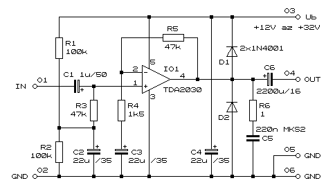

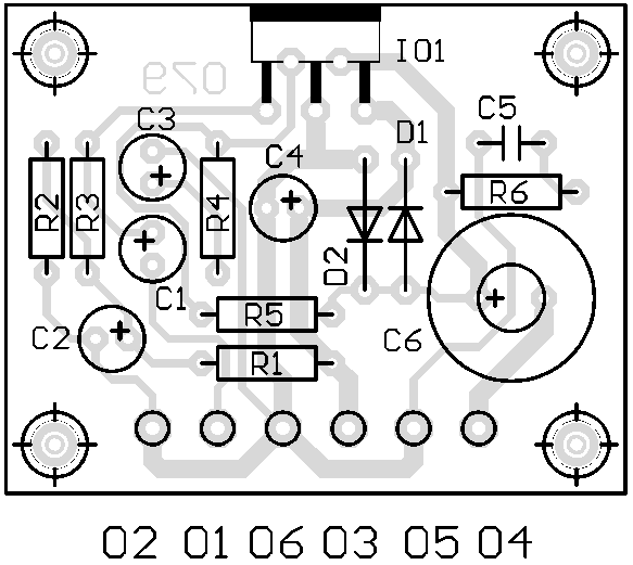

mình có một cái loa dùng 2030 nhung nó là 2.0 bây giời mình muốn nâng lên 2.1 có cách nào không.cái sơ đồ thì mình không còn nữa,các cao xem thủ nếu được thì giúp mình nhé.
đây là lần đầu tiên mình làm ampli khi làm xong con này nghe thấy cũng được nhuung bây giờ nghe ko có bass thấy chắn quá
2.0 là do nó sài 2 kon 2030 thik 2.1 thì thêm 1 kon nữa chứ sao hj` tda2030 là loai mono mà maximum 20W
TDA 2030 chạy tốt ở nguồn +-35v đó, miễn là giải nhiệt tốt. Mình thấy mọi người cứ dùng ở 12-18v thì thấp quá, nguồn thấp muốn công suất ra đủ phải dùng loa 4 ôm. Một điều nữa là con này mà chạm tải là đi teo luôn (nên có cầu chì hay mạch bảo vệ).
Trong bộ đầu đĩa than của Đức (khoảng năm 1988-1990) nó dùng 01 con TL084 và 02 chú 2030, nguồn +-35 v chất lượng rất hay (bây giờ vẫn còn cảm giác thời đó). Sơ đồ mạnh và linh kiện rất khác biệt, nhất là đầu vào 2030 với tụ 0.1 không cực tính, mạch âm sắc hết sức hiệu quả... Mai mốt tìm được sơ đồ sẽ cho mọi người xem.

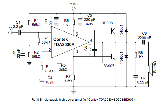

Mình định làm mạch CS cho loa bass (cs vừa thôi) dùng TDA2303 kết hợp với 2 TRAN như hình dưới. Mình thay 2 TRAN đó bằn con D718 +B688. Mạch như thế có ổn ko? Mình muốn tận dụng linh kiện để làm mạch từ cái đồ án cũ, mình đã có 1 nguồn 0-12-24VAC/10A , cặp tran trên và 1 loa( ko phải loa bass nhưng sẽ kiếm sau)...
Mọi người tư vấn cho mình làm thử nhé. Cảm ơn.
P/S: Cho hỏi thêm là cánh tản nhiệt của TDA2303 nối với chân mấy vậy, datasheet ko thấy. Hỏi như vậy để coi có thể nối chung cánh tản nhiệt cho 3 con đó đc ko. 2 con TRAN thì chung chân C thì đc rồi
P/S: Cho hỏi thêm là cánh tản nhiệt của TDA2303 nối với chân mấy vậy, datasheet ko thấy. Hỏi như vậy để coi có thể nối chung cánh tản nhiệt cho 3 con đó đc ko. 2 con TRAN thì chung chân C thì đc rồi ]
VỎ TDA2303 nối về chân 3, chỉ riêng 2 con Tran của bạn đã không thể nối chung tản nhiệt được vì nối như vậy chân C của 2 con tran sẽ chập vào nhau.
3 cái tản nhiệt cho 3 con là ko tránh khỏi rồi
Theo mình thì bạn nên làm mạch cầu 2030 vừa đơn giản vừa tiết kiệm. Lắp xong kêu luôn. 2 con 2030 lắp chung vào 1 miếng tản nhiệt
Các cụ hay làm phức tạp hóa vấn đề ..
Minh xem lai roi. Mieng tan nhiet thi noi voi -Vcc, conf 2 trans do 2 chan c noi chung voi nhau ma chan c noi tan nhiet thj hay qua chu co sao dau. vay minh se gan chung 3 con len 1 tan nhjet, rieng 2030 thi lot cach dien.

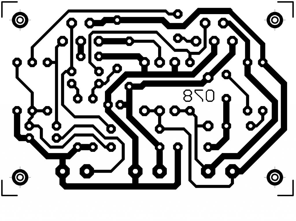

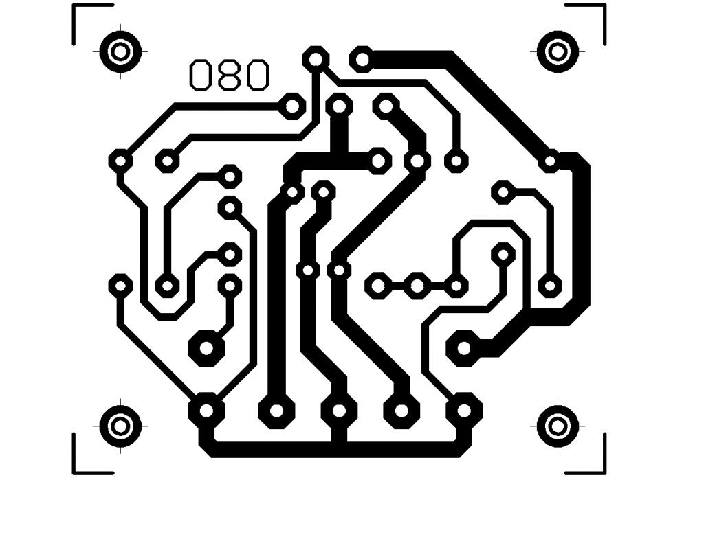

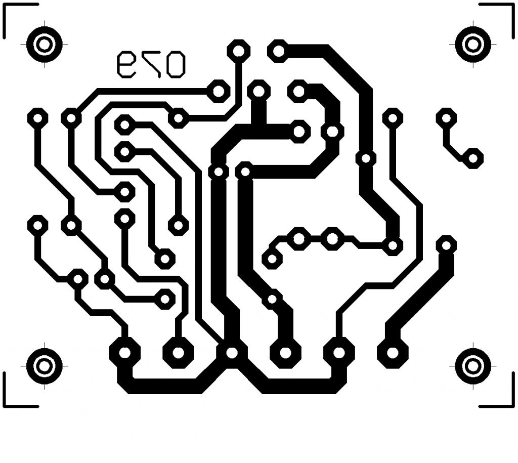

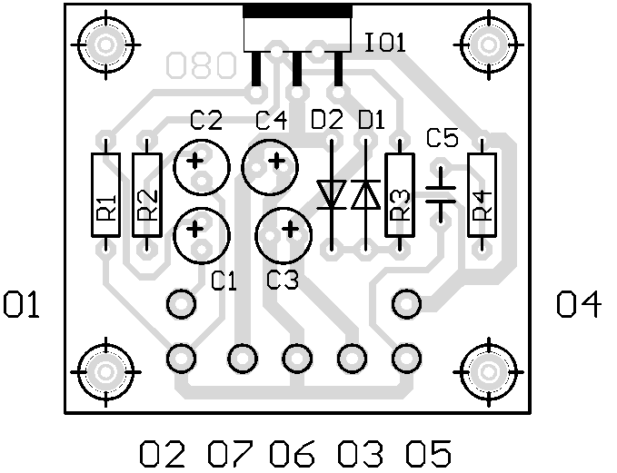

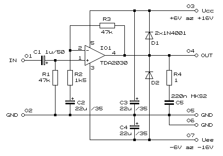

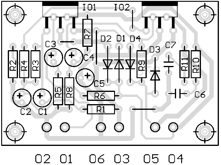

Thấy hình như chưa ai pót nên pót luôn cái này lên luôn. nếu ai thấy trùng với cái pót rồi thì vui lòng thông báo nhen!
TDA 2030 Mắc cầu, không sò (loại 3). Cái PCB nhỏ xíu xiu hà!
Để tiên cho các đồng chí in ra PCB rồi "quất" luôn, tui đưa mấy cái mạch PCB kích thước thật vào trong file word để in ra cho tiện.
Trong đó dư 1 PCB classA dùng Fet K1058 bên kia http://www.dientuvietnam.net/forums/...ot-class-A-FET tui mới làm xong mà làm biếng xóa trong file đó. . Cái đó tui chưa tét nhen, khoan làm, để dò chân cẳng lại cái đã.
Chúc làm ampli nhanh và đơn giản.
