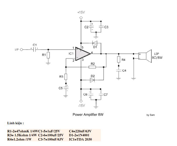

                        • Mạch này đơn giản hơn nè!
                          • Nguyên văn bởi antoberica Xem bài viết
                            [ATTACH=CONFIG]44467[/ATTACH]
                            Thanks bác! Nhưng e nó có 8W thì sao mà oánh nổi cặp loa nhà em đực? Hôm nay, e mới làm 1 cái amp mới dùng TDA2030A mắc kiểu BTL công suất 34W xài nguồn đôi 9VAC xấp xỉ +/-11.3V nghe cũng đc đc nhưng k hay bằng mạch dùng nguồn đơn ...
