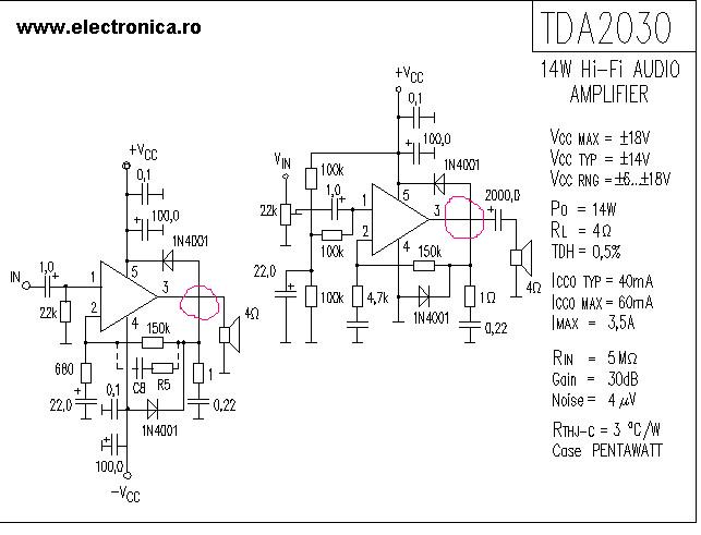

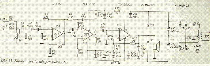

Mình vừa làm xong mạch TDA2030 mắc cầu đôi, dùng nguồn đối xứng, đã chạy thử Ok và mạch cự kì mini chỉ 3*4 cm (xen-ti-met).Ai muốn là mini như vậy em sẽ gửi mạch cho. Mình có dùng biến thế -12 0 +12 dòng 1A thì Ok nhưng khi dùng biến thế -12 0 +12 loại 3A thì đo đầu ra AC là 13V nhưng đo sau chỉnh lưu lên tới trên 30 V, giữa V+ và V- là 60V.
Các bác cho em hỏi tại sao lại thế? và như vậy có dùng cho mạch được không ạ?
lên đk cao thế hả
thường chỉ lên tầm 19.5 v thui mà
vậy sao em thấy nó đánh dâu là tụ không phân cực, con tụ C7, C13 tụ hóa nó đánh dâu phân cực hẳn hoi mà ! tiện thể hoi luôn:mạch này em đã làm xong chạy thế được không ù gì hết nhưng có 1 điêu em thấy khi mở to gần hết Cs thấy màng loa nó kêu bạch bạch phát ra theo tiếng đập của loa. cái này là do đâu các bác, do nguồn kém, hay méo tiếng do dùng Gần hết cs, em dùng con TDA2030 chưa có thời gian mua đc 2030A, nhưng em thấy mạch chỉ 14W nên sài tạm, hay là do nguyên nhân nào nữa
