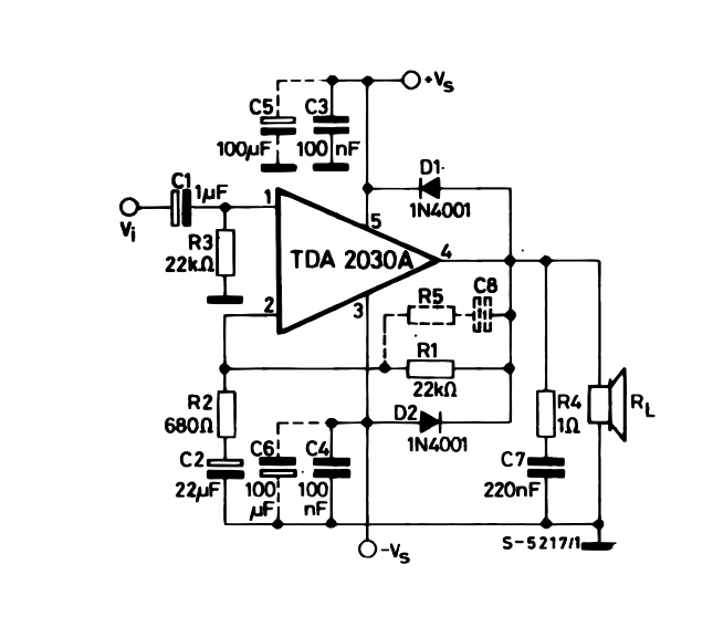

Các bác cho em hỏi, tín hiệu của em là khá nhỏ trước khi đưa vào mạch này nên mạch không chạy được hết công suất, ta có thể thay đổi trị số của trở hồi tiếp để tăng công xuất phải không các bác trên sơ đồ này các bác tư vấn cho em xem tăng giảm điện trở thế nào có phải là 2 con R1 , R2 không và tăng giảm hai con trở R1 , R2 thế nào chó hợp lí, em nghĩ tăng R1 hoặng giảm R2 xẽ làm mạch tăng hệ số khuếch đại (không biết có đúng không) và cả cái tụ C2 nữa, nghe nói không có tụ này thì mạch có hệ số khuếch đại rất nhỏ !
Mong các bác có kinh nghiệm chỉ giáo

Nguyên văn bởi superspeed Xem bài viếtCác bác cho em hỏi, tín hiệu của em là khá nhỏ trước khi đưa vào mạch này nên mạch không chạy được hết công suất, ta có thể thay đổi trị số của trở hồi tiếp để tăng công xuất phải không các bác trên sơ đồ này các bác tư vấn cho em xem tăng giảm điện trở thế nào có phải là 2 con R1 , R2 không và tăng giảm hai con trở R1 , R2 thế nào chó hợp lí, em nghĩ tăng R1 hoặng giảm R2 xẽ làm mạch tăng hệ số khuếch đại (không biết có đúng không) và cả cái tụ C2 nữa, nghe nói không có tụ này thì mạch có hệ số khuếch đại rất nhỏ !
[ATTACH=CONFIG]49510[/ATTACH]
Nguyên văn bởi superspeed Xem bài viếtkhông ai help em cái này hảTôi học hỏi hiểu biết của bạn và chia sẻ hiểu biết cho bạn.
Nguyên văn bởi tepriu Xem bài viếtĐơn giản thì tăng R1 từ 22k lên 27 K hoặc 33K. Nghe test rồi tính tiếp.
