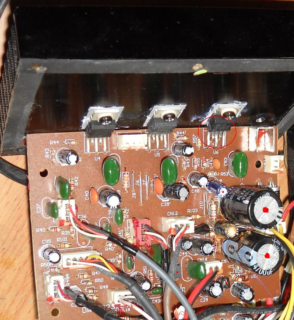

                  • (1. Bạn là thợ sửa chữa à ?
                    2. Gắn IC hỏng vào. Không lắp tản nhiệt. Cắm điện. IC mà hỏng thì nó sẽ nóng rực luôn ( ko cần phát nhạc ). => ta tiến hành thay. Nếu thay mà vẫn kêu nhỏ hoặc lẹt sẹt thì có thể IC mới cũng bị lỗi. Thay con mới khác.
                    Thường IC chết thì loa sẽ có tiếng ù , kèm theo là màng loa sub bị đẩy ra phía trước. => DC ( có dòng điện 1 chiều ) chạy ra loa. Để lâu là đi toi con loa ngay .
                    Thông thường thay IC là xong. Cắm điện thì êm ru. Ko có tiếng ù hú gì sất.
                    Khi lắp IC thì hút hết thiếc chỗ lỗ cắm chân IC. Cắm IC mới vào. Bắt IC vào tản nhiệt. Xong xuôi thì lật ngược mạch lên điều chỉnh cho cân rồi hàn lại . chỉ đơn giản thế thôi)
                    - Tôi không phải là thợ sửa, chỉ mày mò để sửa cái loa vi tính SoundMax A-2400 của mình thôi.
                    - Khi thay IC vào thì hết ù, nhưng loa kêu rất nhỏ (đã thử thay 2 con IC khác). Tôi muốn thay con IC cũ vào để kiểm tra tiếng ù có giống như ban đầu không thì tiếng ù cũng rất nhỏ, như vây trong quá trình thay xong nó còn bị hư thêm một linh kiện nào khác? (Lúc tháo IC hư ra tôi có cắm điện vào khoảng 10s thì rút ra, không biết có phải vậy mà nó hư thêm con khác). Bạn nào đoán được nó hư ở chỗ nào, xin vui lòng chỉ giúp. Cám ơn nhiều!
                    (Hình mạch của nó đây
                    Những con có dấu chấm đỏ là đã kiểm tra rồi)

                    • khi cắm điện mà ko có ic thì ko con j hư đâu bạn bạn kiểm tra lại mạch thật kĩ vào nhé

                          • Phước . Bạn tháo con tụ hoá gjữa 2 con tụ nguồn xem. Hình như có dấu vết cháy nổ?
                            Nhiễu điều phủ lấy giá gương
                            • (Phước . Bạn tháo con tụ hoá gjữa 2 con tụ nguồn xem. Hình như có dấu vết cháy nổ?)
                              Chỗ đó trước nó đổ keo, để tôi xem kỹ lại. Cám ơn nhiều.

                                tất cả các loa đều kêu nhỏ hay chỉ loa bass
                                nếu chỉ bass nhỏ thì kiểm tra đường vào ic cs( chú ý con lọc siêu trầm) nếu tất cả đều nhỏ xem lại nguồn có đủ áp không
