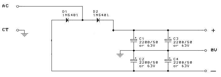

Đối với biến áp đơn:Nguyên văn bởi medientu Xem bài viếtTheo em dc biết thì mạch lọc nguồn đôi phía BA vào có 3 điểm , nếu là BA đơn thì chỉ có 0V - 12V (24V) , vậy cho em hỏi mắc như thế nào ??? Thanks
Mắc mạch cũng đơn giản thôi, sử dụng pp nắn bán kỳ nên hiệu suất sẽ không cao.
0V là mass. 12V nối với diode phân cực thuận --> mắc tụ (chú ý chiều của tụ: dương: đầu diode, âm là mass) --> điện áp dương.
0V là mass. 12V nối với diode phân cực nghịch --> mắc tụ (chú ý chiều của tụ: âm: đầu diode, dương là mass) --> điện áp âm.Last edited by kimhuynguyen; 02-01-2009, 13:44.More friends more foods

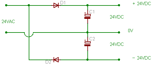

Rất đơn giản ! Dùng cách chỉnh lưu toàn sóng nhân đôi điện áp.Bạn háy dùng 2 hoặc 4 tụ điện có trị số lớn và giồng nhau mắc theo sơ đồ dưới.Mạch có 3 đấu ra tương ứng các mức điện áp là -12VDC, 0V ,+12VDC.Bạn có thể bỏ mức 0V để được mức nguồn 48VDC.Nguyên văn bởi medientu Xem bài viếtDạ thưa anh , em có post mạch lọc nguồn ở trang 1 rồi ạ , mong anh xem lại giúp em xem có đúng ko ạ ? chứ mạch lọc của em dùng 4 tụ 2200mF ! Nhân tiện cho em hỏi : em dùng BA 3A 0V - 12V - 24V , em lấy điểm giữa làm MAX , 2 bên là 12V qua diode chỉnh lưu và tụ lọc tạo thành nguồn đôi 12V . Vậy cũng với BA và mạch tạo nguồn đôi đó em muốn tạo ra nguồn đôi 24V . Em chưa biết cách đấu dây , mong anh chỉ giáo !
. Đây là mạch chỉnh lưu nguồn đôi của em :

Mạch do bác duychau nói đến được sử dụng khi các tải có 1 đầu nối vào điểm 0V còn đầu kia mắc vào +VCC hay _VCC đều được nhưng loại nguồn này chỉ sử dụng với tải hoạt động ở chế độ xoay chiều Và tổng công suất của các linh kiện mắc từ 0V lên +VCC phải xấp xỉ bằng tổng công suất các linh kiện mắc từ 0V xuống _VCC.Nếu không chỉ sau 1 thời gian thì điện áp tại điểm "0V" sẽ bị lệch về bên nào có công suất lớn hơn.Mạch này ta rất hay gặp trong mạch loa.Nguyên văn bởi minhchien08 Xem bài viếtLần đầu tiên thấy mạch nguồn đôi kiểu này.Muốn có nguồn đôi bác fải kết hợp giữa BA và mạch chỉnh lưu thì mới có được nguồn đôi có hiệu xuất cao, còn nếu muốn tạo nguồn đôi từ nguồn đơn thì fải có mạch chuyển đổi Đơn->Đôi sau mạch chỉnh lưu. Chứ làm như bác thì em chịu.
Còn loại nguồn dùng biến áp có 3 đầu ra thì cũng cho 3 điểm điện áp sau chỉnh lưu như loại nguồn trên nhưng nó có thể hoạt động khi các tải lệch nhau nhiều về công suất mà vẫn không ảnh hưởng gì.
Điểm 12 V sẽ được coi là điểm giữa 0V và mắc vào mass(giữa 2 tụ).Còn 2 điểm 0V và 24V sẽ được mắc vào 2 đầu còn lại để chỉnh lưuNguyên văn bởi medientu Xem bài viếtTheo em dc biết thì mạch lọc nguồn đôi phía BA vào có 3 điểm , nếu là BA đơn thì chỉ có 0V - 12V (24V) , vậy cho em hỏi mắc như thế nào ??? Thanks

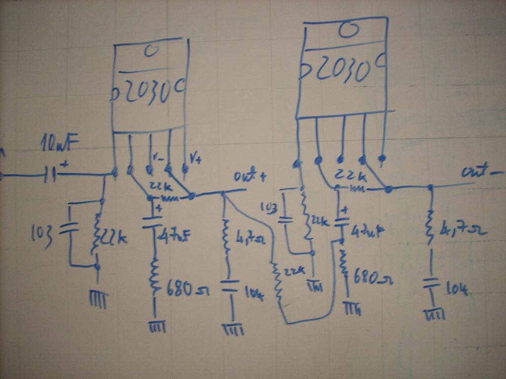

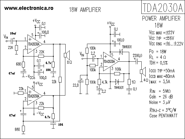

Bạn lắp mạch chạy nguồn đơn hay đối xứng ? , theo mình nhớ thì em này chạy nguồn đối xứng max +/- 18V thôi mà http://www.datasheetcatalog.com/data.../TDA2030.shtmlGà Việt Nam
