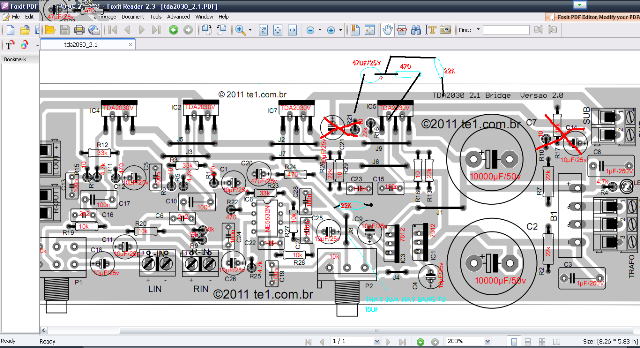

Anh có thể nói rõ hơn không ạ?Nếu có thể thì edit lại cái hình rồi sửa luôn trên đó cho dễ nhìn được ko anh?Em nướng mất mấy con IC rồi, thấy nản nản. Mạch tự là cậy ra cậy vào đang bong hết cả lớp đồng ở chân IC ra rồiNguyên văn bởi superspeed Xem bài viếtmạch của cu cậu sai rồi phần hồi tiếp của ic 5 sai, thiều hồi tiếp từ ic 7 về ic 5 nữa
mạch loằng ngoằng quá . đây nàyNguyên văn bởi vinatabaaa Xem bài viếtAnh có thể nói rõ hơn không ạ?Nếu có thể thì edit lại cái hình rồi sửa luôn trên đó cho dễ nhìn được ko anh?Em nướng mất mấy con IC rồi, thấy nản nản. Mạch tự là cậy ra cậy vào đang bong hết cả lớp đồng ở chân IC ra rồi

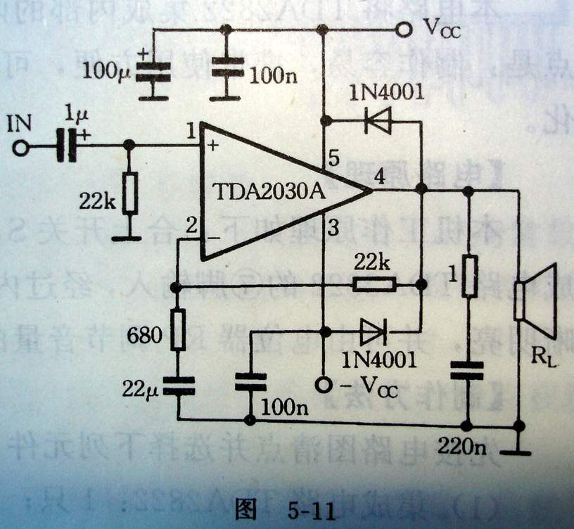

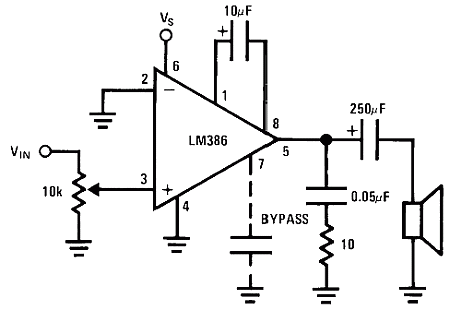

Em mới thử ráp con tda2030a với lm386 nghe cũng hay lắm (theo cái tai trâu của em thì thế)
Em dùng 2 mạch đơn nối với nhau như sau ah:
em có thắc mắc là mỗi lần bật lên là phải mồi loa vào chân 4 con tda 2030a với chân âm của nguồn thì loa mới kêu có luc thỉnh thoảng chạy một tí là lè xè tắt tiếng mồi lại mấy lần thì chạy phe phé.....âm ra cũng cao, trầm nhưng nhiều khi hơi chói và dè loa vì trầm quá....>..< chân out lm386 em đệm tụ 2200uf 50v còn chân ra loa tda2030a em đệm 2200v 16v.....vậy làm sao để mỗi lần bật nguồn thì e không cần phải mồi loa ah....các bác giúp em....
đại ca vẽ sai rồi cấp nguồn thế kia thì sao chạy nổi cho nguồn đối xứng vàoNguyên văn bởi quocviet121 Xem bài viếtem mới vẽ cái mạch này hok biết có chạy dc ko nữa mong các bác tư vấn cho em nha[ATTACH]61366[/ATTACH]
nếu phải mồi thì mạch lỗi rồiNguyên văn bởi mummimpt Xem bài viếtEm mới thử ráp con tda2030a với lm386 nghe cũng hay lắm (theo cái tai trâu của em thì thế)
[ATTACH=CONFIG]61529[/ATTACH]
[ATTACH=CONFIG]61530[/ATTACH]
