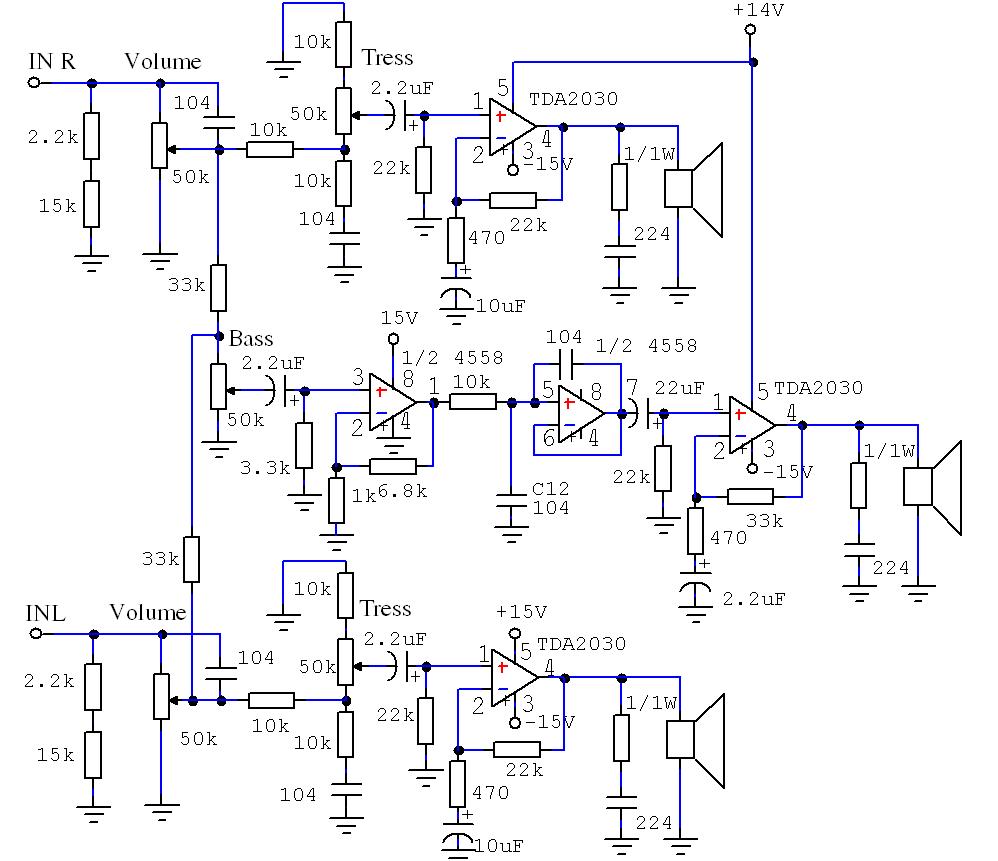

Em mới thử ráp con tda2030a với lm386 nghe cũng hay lắm (theo cái tai trâu của em thì thế)
Em dùng 2 mạch đơn nối với nhau như sau ah:
[ATTACH=CONFIG]61529[/ATTACH]
[ATTACH=CONFIG]61530[/ATTACH]
em có thắc mắc là mỗi lần bật lên là phải mồi loa vào chân 4 con tda 2030a với chân âm của nguồn thì loa mới kêu có luc thỉnh thoảng chạy một tí là lè xè tắt tiếng mồi lại mấy lần thì chạy phe phé.....âm ra cũng cao, trầm nhưng nhiều khi hơi chói và dè loa vì trầm quá....>..< chân out lm386 em đệm tụ 2200uf 50v còn chân ra loa tda2030a em đệm 2200v 16v.....vậy làm sao để mỗi lần bật nguồn thì e không cần phải mồi loa ah....các bác giúp em....
mắc thêm 2 con trở 220 Ohm 1W vào 2 chân của 2 tụ lọc lớn nhất đi, tạo áp đối xứng giữa 2 tụ, vừa làm tải giả, mà nguồn này làm pre ah, thấy hình như có 2 con ổn áp hả ?
Mắc thêm 1 trở công suất 220 vào 2 chân con C1 và C2 hả bác ? em cấp điện biến áp thế có vẻ tụ nó sôi lên, sợ nó bụp phát lại cháy mặt
mạch sai rồi mắc nguồn ac vào chân + với - của cầu diode thế kia hả, mắc vào chân ac của cầu chứ đảo lại đi, con U2 cũng mắc sai. chân 1 GND 2 Vin 3 Vout cơ mà
Em sửa rồi bác à, như bác bảo đó nhưng em đo thì chân + đủ +12V nhưng chân - thì có -1.5V thôi, thay con tụ mới toe đo vẫn vậy

Tôi cũng mới lắp bộ dùng 3 TDA2030 (2 treble,1bass). Về âm treble thì nghe ok rồi,nhưng âm bass yếu quá (max volume mà chỉ bằng 1/2 loa tàu cũng dùng TDA2030) . Bác nào xem lại hộ em thiết kế xem có vấn đề gì không
