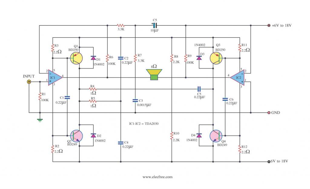

R4=680 om R6-7 cần thay đúng BA cần nâng dòng >3A bác thử tiếp nhé

Nguyên văn bởi mrgaga Xem bài viếtTùy sò + nguồn chứ, ngon thì 200w
Nguyên văn bởi cvhp Xem bài viết2,2 Ohm 2W là ok, dòng tải ra loa chủ yếu là tranz chứ k phải 2030, mắc loa trực tiếp, không tụ j cả

các bác ơi xem giúp em mạch có gì sai mà khi cấp điện một em tda2030 rất nóng hơn 3 con khác . và bây giờ đã tịt một kênh ,
Nguyên văn bởi huytrandang Xem bài viếtm vừa tìm được cái này trên mạng đề là 120w nhờ các bác xem có khả thi k ạ xin cảm ơn các bác[ATTACH=CONFIG]63259[/ATTACH].
Mạng tụ trở nối chân 2 của IC vừa là thiên áp vừa đảo pha tín hiệu kiêm hồi tiếp. Mạch này thiết kế kiểu AutomaticallyBy three methods we may learn wisdom:
Nguyên văn bởi huytrandang Xem bài viếtm làm đơn giản thôi bác ạ dùng sò cần ng cao m k làm được lúc đầu tính mua bộ đổi 12v ra 220v để lắp nguyên bộ loa vi tính vào xe nhưng chát qúa 800k / 1kw vay là tìm cách làm lấy để chạy 12v
Nguyên văn bởi this1998 Xem bài viếtbác lắp mạch TDA2030 nguồn đôi,sau đó kiếm 2 bình acquy 12v đấu nối tiếp lại sẽ được nguồn +-12v,điểm nối giữa 2 bình acquy lấy làm mass. nhưng mà chơi bình acquy đập Sub k khỏe đâu bác
