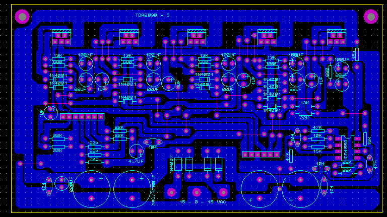

ID:	1376665Hiện nay em đã vẽ xong PCB mạch amply 4.1 sử dụng TDA2030 nhưng kiến thức về chống nhiễu trong vẽ mạch in của em còn non kém lên em gửi mạch lên đây nhờ các bác có kinh nghiệm giám định giúp em
    nếu ok sẽ chia sẻ cho AE !!!!
    Tuy hơi chưa chuẩn xác về Box lắm nhưng em vẫn post lên bởi nó liên quan đến IC TDA2030 lỡ AE có cần cũng dễ tìm
    đây là em nó :
Name:	4.1 Hi-fi Audio Amplifier.png

      Bỏ mấy con diode đi cho gọn bác, bác làm mạch test rồi cho ae ý kiến , share em file này đc ko ? Schematic và PCB thì ngon, Proteus mà
      • Nguyên văn bởi mrgaga Xem bài viết
        Cái này mình vẽ trực tiếp trên ARESS lên không có Schematic
        Mình đang bận quá chưa có thời gian test nhưng mình đã thử trên testboard nó chạy bình thường CS đc 14W
        Hôm nay đang test thử mạch lọc Bass nếu kết quả ngon sẽ share cho AE cùng làm vấn đề ở đây cái mạch in đã đạt tiêu chuẩn hay chưa thôi
        Sẽ sớm share cho AE
        Chúc vui !!!!!!

        • Bạn thêm 1 con TDA mắc cầu đánh sub cho khỏe
          • Nguyên văn bởi thuong91 Xem bài viết
            ok
            Cảm ơn bác em sẽ sửa lại
            - Đã test mạch lọc bass cần thay đổi 1 số LK + với tiếng MID vẫn còn nghe thấy 1 chút vẫn còn tiếng hát nhưng ko to lắm để tối nay em Debug lại mạch lọc và mắc cầu 2 con TDA cho kênh Sub
