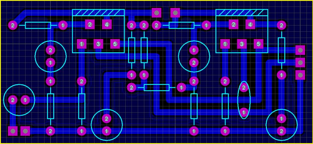

Mạch đó của em chạy rồi, nhưng mà chết chỗ này. Chạy 1 thời gian thì IC nóng khủng khiếp,sau 1 thời gian nữa không hiêu sao tự dưng cháy luôn cái loa(do chưa có mạch bảo vệ loa). Rồi lại 1 thời gian nữa test với cái loa khác, cái biên áp cháy luôn, cuôn day thi đo thấy khộng bị đứt nhưng mà chảy hết lớp bọc ngoài rồi. Mấy bác có cách nao giúp em nhanh với, để em quấn lại cái biên áp thử tiếp chứ để nguyên như thế này a đi thêm vài cái loa với biến áp nữa thì hết tiền
Cai này em mới biết nguyên nhân, hình như do xài loa 4 Om nên dòng vào loa lớn quá, mạch thì không sai sót gì đâu, em hàn xì rồi đo lại không chạm chập ngoài ý muốn gì hết, em khoan thêm 2 cái lỗ ngay chân ic lắp 1 con tụ 104 ngay giữa chân 3 và 5 thì nghe được( êm luôn), tháo ra lại im , lần đầu để con tụ gốm, nghe 1 lúc banh xác luôn 2 con đó luôn, đen xì bảng mạch. lấy 2 con 104J chịu 1000v lắp vào, nghe ngon 1 lúc thi xảy ra hiên tượng trên. em kiểm tra lại thì ra cái biên áp cháy cầu chì, cái cầu chì nó ghi la 1.5A250V, liệu co phải cái biên áp của em la 1.5A không, em tính mua cái biến áp 12V đôi 5A, liệu có chạy cho mạch này được không? mua ở nhật tảo thì nên mua ở đâu ?giá cả khoảng bao nhiêu để em chuẩn bị?. Bác nào biết trả lời giùm em với. Em xin cảm ơn trước.

Nguyên văn bởi thelordcf16 Xem bài viết[ATTACH=CONFIG]65101[/ATTACH], may a cho em hoi cai mach TDA2030A cau nay co dung khong vay, chi muon hoi ve linh kien mac co dung khong, chu khong hoi ve tri so, co 2 cho em dung 1 con tro la de noi day tu chan 4 cua con 1 xuong duoi, 1 cho dung con tu de noi day cap nguon Vcc- cho con IC2
bác chạy nguồn đôi bác nên đễ thêm 1 con tụ 100uf 25v từ chân 3 đầu +quay xuống mass và 1 con tụ từ chân 5 qua đầu - xuống mass
em làm con này mà thiếu 2 cái tụ đó ở gần con ic là ic nóng rang tiếng bị nghẹt mũiđiện tử là anh em của trái tim tôi
