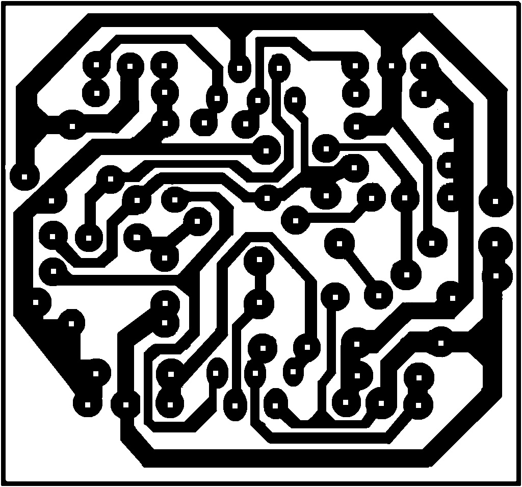

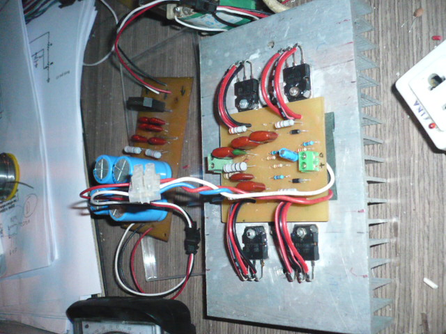

      Theo cái này thì có mấy chú Tây làm. Mới chỉnh cái PCB của nó lại nè. Anh chị em cô ch1 bác nào muốn làm thì cùng làm cho vui .
      Electronic Circuits, Schematics Diagram, Free Electronics Projects: 200 Watt High Quality Audio Amplifier circuit diagram
      Kích thước 72x68 , vừa chân sò còn chân TDA2030 thì bẹt ra chút.
      • KHoan khoan hình như phải mỉror lại mới được.

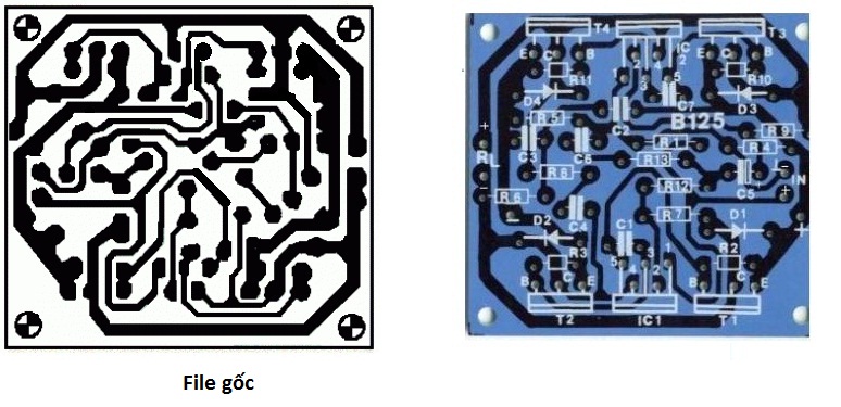

            Uầy, cái PCB này nó dùng 2 con Trans CS hình như của Nga, cái chân nó ngược với chân trans ở đây.
            • Nguyên văn bởi tepriu Xem bài viết
              Thế nhưng dù gì thì PCB cũng đã làm rồi cho nên...ta cho mấy con sò CS lộn cù mèo 1 vòng là xong. Tạo dáng cho n1o 1 chút í mà.
              Bây giờ đóng điện xem thế nào.

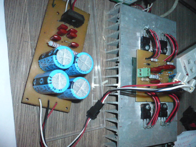

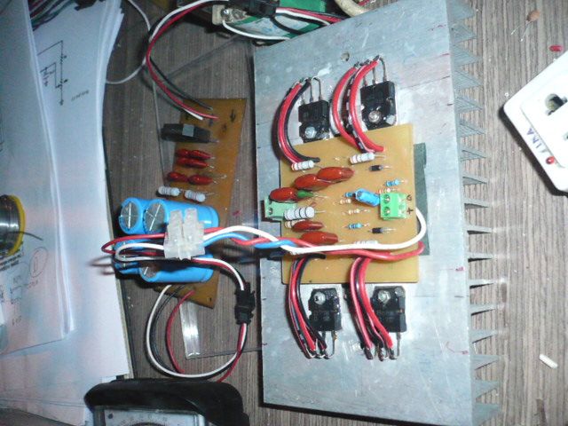

                  Tớ dùng 2 cặp sò D718/B688 cho mạch này. Đã nối loa đâu mà kêu, cứ từ từ không thôi hỏng việc.
                  Kết quả sau khi đóng điện là: 2 con trở 1 Ohm (R6 & R8) nóng hừng hực. Đang tìm hiểu.

                    Biến áp bác bé tí thế ra sao nổi 200W ?
                    nóng con đó là tự kích roài
                    nguồn con này là 25 0 25 VAC hả bác tép ?

                      Mới test với AC 12 volt đôi thôi. Đóng nguồn vô thì nó sụt áp ác lắm, còn có 12 volt đôi (4 volt mất tiêu).
                      Cái này chỉ test bằng bộ nguồn chuyên test trước chứ chưa nghe thật đâu. nếu không có sự cố thì mới dùng nguồn đúng chuẩn.

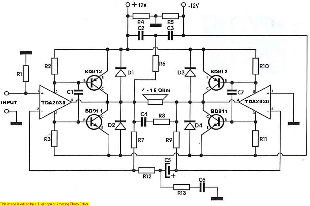

                          • Sơ đồ của nó đây. R8 (1 Ohm) thì chấp nhận, nhưng em không hiểu là :
                            1. R6 (1 Ohm ) dính với C2 và C3 dùng làm gì trong mạch này????
                            2. tụ C5 liệu có dư thừa không?
                            Có ai biết không xin giúp.
