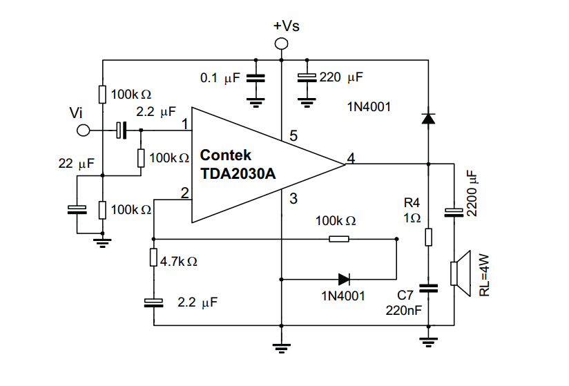

Nguyên văn bởi daigiagroup Xem bài viếtCác bro ơi cho em hỏi, giờ em muốn lắp mạch TDA2030A nguồn đơn 12V thì mạch như nào ạ
vì em thấy trên mạng toàn nguồn đôiLý Thuyết Và Thực Hành
Là Hai Đường Thẳng Song Song
có phải là cái này không ạ?
liệu em có thể dùng nguồn đơn 12v 3A
và thay con 1n4001 thành 1n4007?
cảm ơn ạ.điện tử là anh em của trái tim tôi
Nguyên văn bởi quocviet121 Xem bài viếtchạy hết bác ạ con diot đó thay dc bỏ nó đi cũng hok sao
