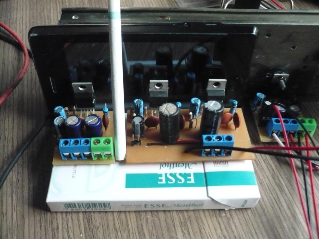

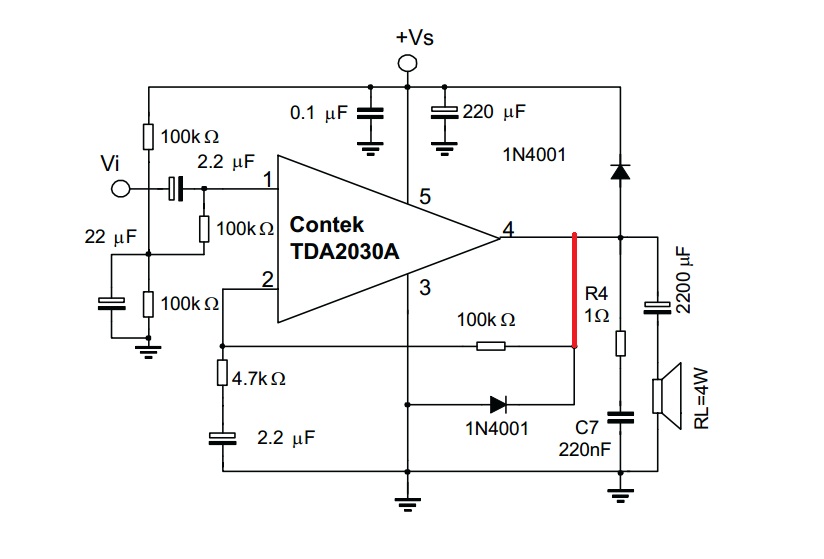

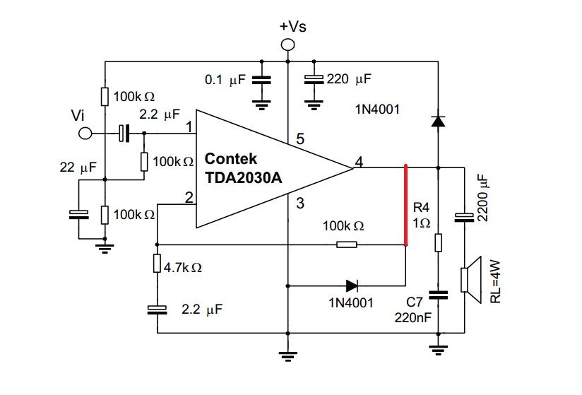

hic, em lắp theo mạch kết quả là tiếng vừa nhỏ vừa rè TT___TT
Ic thì nóng quá
liệu có phải nó cháy rồi không ạ TT___TT
2 con diod , 1 con từ output 4 lên nguồn, 1 con từ mass lên output 4. Con thứ 2 của bạn sao thế nhỉ? --> nối theo đường màu đỏ. Bỏ 2 con diod đi cũng được nhưng cũng phải nối đường màu đỏ để có hồi tiếp từ chân 4 về chân 2. Nếu không thì vừa rè vừa phành phạch.

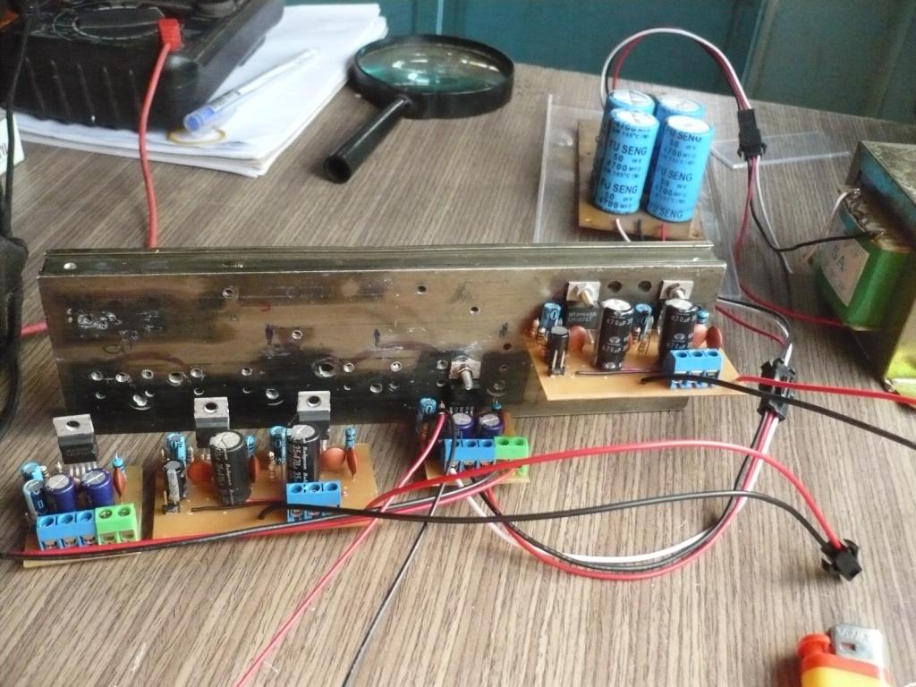

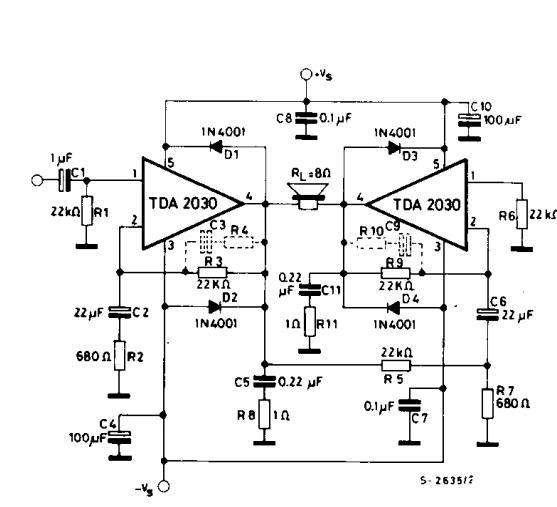

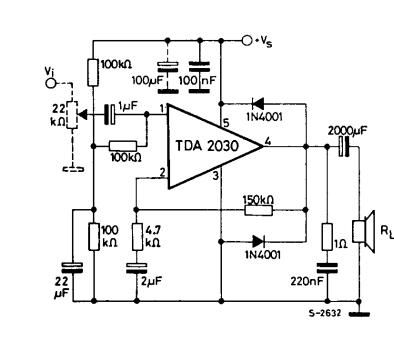

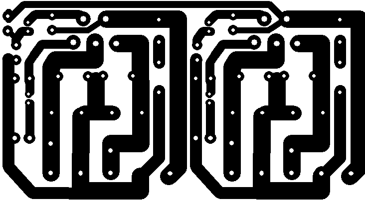

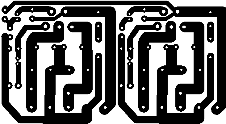

vừa rồi em có làm cái mạch in để ráp mạch tda 2030 trong datasheet . 1 mạch dung 2 con kéo 1 loa, 1 mạch dùng 1 con kéo 1 loa. sau đó em cấp nguồn 12v bằng sạc dt homephone. khi em chạm vào dây tín hiệu thì vẫn có tiếng rè nhưng cắm vào máy phát nhạc thì ko hoạt động . vậy là sao hả các bác
vừa rồi em có làm cái mạch in để ráp mạch tda 2030 trong datasheet . 1 mạch dung 2 con kéo 1 loa, 1 mạch dùng 1 con kéo 1 loa. sau đó em cấp nguồn 12v bằng sạc dt homephone. khi em chạm vào dây tín hiệu thì vẫn có tiếng rè nhưng cắm vào máy phát nhạc thì ko hoạt động . vậy là sao hả các bác[ATTACH=CONFIG]67371[/ATTACH][ATTACH=CONFIG]67372[/ATTACH]
"1 mạch dung 2 con kéo 1 loa" là mạch cầu, theo sơ đồ nó là nguồn đôi, bạn cấp nguồn đơn 12 volt thì không chạy là đúng òi.
Còn mạch " 1 mạch dùng 1 con kéo 1 loa" thì theo sơ đồ bạn đưa nó dùng nguồn đơn đúng rồi. Nếu dùng jack 3.5 li thì nó có 2 dây , trong mỗi dây có 1 lõi (tín hiệu), và phần giáp bọc (mass), nối cho đúng phần tín hiệu và phần mass với bên 2030, nếu để chạm tín hiệu xuống mass thì giống như volume mức 0 sẽ không nghe gì hết.

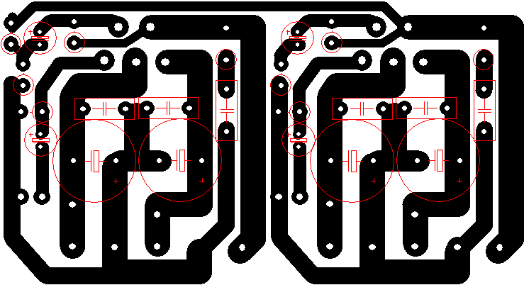

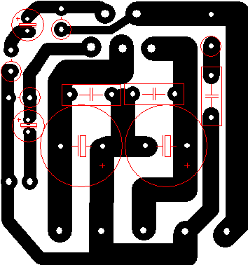

Xem lại các post trước mình có đưa PCB 2030 nguồn đơn theo đúng mạch đó (PCB có chữ 079)
bbminh tinh mắt quá . Nhưng trong 4 PCB (2 đơn, 2 đôi) thì 2 cái ngoài bìa 1 đơn và 1 đôi (chữ trắng) là LM1875, còn lại 2 PCB kia là 2030 . Chủ yếu để so sánh 2 thằng này với linh kiện như nhau.
bác tepriu giup em phat. em vua thu cai mach don chay dc 1 luc nhung cong suat rat nho. em dung con tro 4 ohm thay cho con tro 1 ohm. bay h no lại bị đơ. cho to vol thì chỉ nghe thấy tiếng rè của các nhịp bass thôi. lieu co phai các mối hàn của em bị lỏng ko nhỉ
