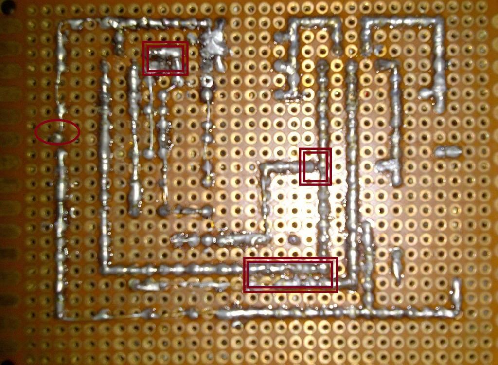

Nguyên văn bởi daigiagroup Xem bài viếtCó ai bị tình trạng này khi lắp mạch cầu không ạ:
cắm lần 1 thì chạy nhưng IC nóng bỏng tay.
cắm lần 2 im luôn, IC lạnh ngắt
thế là cháy IC ạ?
em lắp đúng mạch, không hiểu sao lại bị thế nữa
2. có cách điện IC với tản nhiệt không?
3. có cách li vít siết IC với tản nhiệt không?
4. Nguồn cấp cho mạch có dưới +/- 18 volt không?
5. Tải loa mấy Ohm?
Và, khi lắp mạch cầu bản thân IC đã nóng hơn bình thường lặp đơn.Tôi học hỏi hiểu biết của bạn và chia sẻ hiểu biết cho bạn.
Nguyên văn bởi tepriu Xem bài viết1. Có lắp tản nhiệt cho IC không?
5. Tải loa mấy Ohm?
2.em tưởng chỉ cần cách li tản với mass TT___TT
3.
4. em xài biến áp +-12v qua cầu 10A và 2 tụ 2200. em cũng không biết bao nhiêu V
5. 4 ôm ạ
Nguyên văn bởi daigiagroup Xem bài viết1.Dạ có. em xài tản to bằng bao thuốc
3.
5. 4 ôm ạ
2 & 3. Cái số 3 nhầm chút, là cách li vít siết IC đừng cho đụng vào lưng IC.
Nếu cách li tản nhiệt với mass thì có thể bỏ qua cái số 2 và số 3 vì lưng IC nối với chân 3 là nguồn V-.
4.BA 12 volt đôi (đừng gọi là +-12 volt vì đây là điện AC), qua cầu nắn và tụ lọc thì là DC cỡ +-16 volt. OK.
5. Tải loa 4 Ohm OK.
Giờ thì bạn đưa schematic lên đi, coi có sai sót gì không. Có hình chụp mạch thì càng tốt.Tôi học hỏi hiểu biết của bạn và chia sẻ hiểu biết cho bạn.
Bạn xem kĩ lại đường mạch bạn đi đã đúng chưa ? và bây giờ bạn tháo 2 con TDA ra đo xem còn sống hay chết , rồi chia đôi mạch ra để dò , dò từng chân 1 nối với TDA xem đã đúng theo Sche chưa ? còn sche kia là chuẩn rồi , cách điện tản với mass là ok rồi và cũng cách điện với tất cả các đường khác nữa nhé , bạn làm như vậy hơi ngược
Ông đại gia nì cũng khoái dùng breakboard quá ha.
Nếu mắt mình không quá kém thì mình gợi ý như sau:
- Về linh kiện, 2 con trở 1 ohm thì bạn đang dùng 10 Ohm, nhưng cũng không là vấn đề, có thể gắn thêm 1 con nữa chồng lên nó để thành 5 ohm tồi test thử. Các linh kiện khác hình như đã OK.
-Xem lại đường mạch trong hình vuông đỏ xem có dính nhau không. Dùng đồng hồ đo thang x1, đừng nhìn bằng mắt.
- Xem chỗ mối hàn ngay vòng tròn đỏ xem có dính chưa, hình như chưa dính.
- Cuối cùng, nếu được thì tháo 2 em 2030 ra dùng thang đo x1 đo từ chân 3 lên 4 , từ 4 lên 5 xem có lên không, lên bao nhiêu?
--> gắn tản nhiệt cho IC, nếu không cách điện với lưng IC thì đừng để tản nhiệt chạm mass. , báo kết quả.
P/s, nhìn mạch thấy hơi bị ghê (dễ chạm nhau).Tôi học hỏi hiểu biết của bạn và chia sẻ hiểu biết cho bạn.
