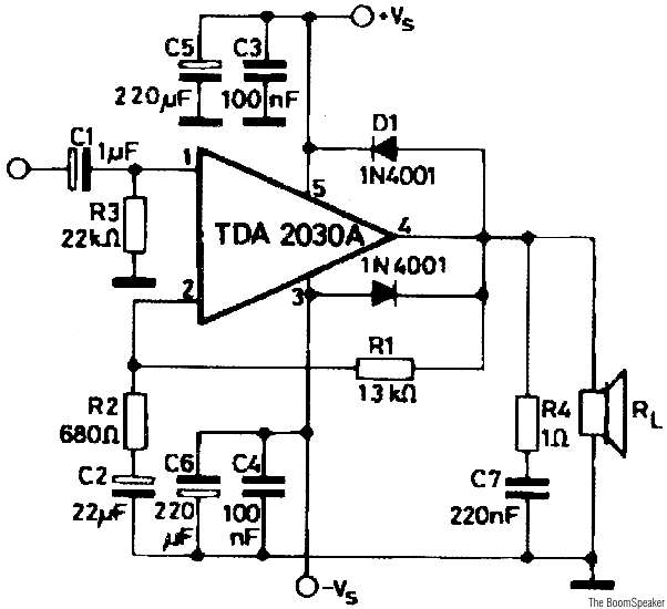

Nguyên văn bởi thedeath0212 Xem bài viếtCác bạn cho mình hỏi, trong mạch TDA chơi nguồn đôi thì con trở 1ohm gần loa có nhiệm vụ gì vậy?? mình bỏ ra thì vẫn chạy ok, có nên bỏ nó ra luôn ko ??
[ATTACH=CONFIG]69137[/ATTACH]
Nguyên văn bởi butthudien Xem bài viếtmấy ae giúp mình chẩn bệnh loa vi tính 4.1 chạy 3 con 2030 với. đường treble 4 loa vệ tinh hét bình thường nhưng loa siêu trầm bị câm nín mất rồi. mình đo nóng các chân con 2030 siêu trầm rồi so sánh với 2 con còn lại thấy áp bình thường. ngõ ra loa siêu trầm áp bình thường. nhờ ae giúp đỡ
Nguyên văn bởi toanhoang29 Xem bài viếtcó lẽ loa của bạn đã tèo. hoặc con 4558 đã tèo.
[ATTACH=CONFIG]69137[/ATTACH]Tôi học hỏi hiểu biết của bạn và chia sẻ hiểu biết cho bạn.

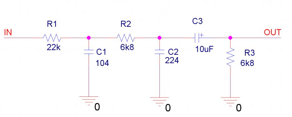

Nguyên văn bởi tepriu Xem bài viếtCon đó chị̣u tải , lọc nhiễu để bảo vệ IC và loa. KHông nên bỏ ra nếu nghe toàn dải, bỏ ra được khi làm SUB (có mạch lọc low pass phía trước).tiện cho mình hỏi con này đánh sub thì sài mạch trong datasheet đc không hay phải chơi mạch khác ??
Nguyên văn bởi thedeath0212 Xem bài viếtmình đang tính làm sub vs con này, bạn có thể post dùm mình mạch lọc low pass ko, cám ơn bạn nhiềutiện cho mình hỏi con này đánh sub thì sài mạch trong datasheet đc không hay phải chơi mạch khác ??
chúc vui.

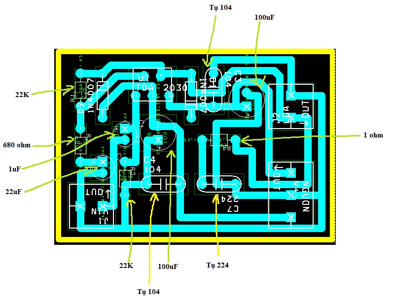

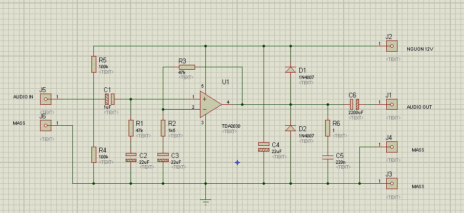

Nguyên văn bởi Phuc-Phuong Xem bài viếtsơ đồ ko sai:
theo mô tả của bạn thì mạch bạn âm thanh ra bi lọt DC rồi. thường thì nếu lắp đúng thi ic hư.
nhận xét về mạch:
1.sơ đồ chân:
1:in
2:hồi tiếp
3:gnd
4: out loa
5:+12vdc
nguyên lí hoạt động:
tín hiệu vào chân 1 là ngõ vào âm của mạch op-amp kđ vi sai.
chân 2 có tụ và trở là để cân bằng v+ và v- . đồng thời triệt nhiễu ofset và nhận hồi tiếp từ chân 4 về. (nếu muốn nâng biên độ ngõ ra thi nâng con trở hồi tiếp này lên )
2 diode ngo ra chân 4 la để cản dc ra out loa và bảo vệ.
