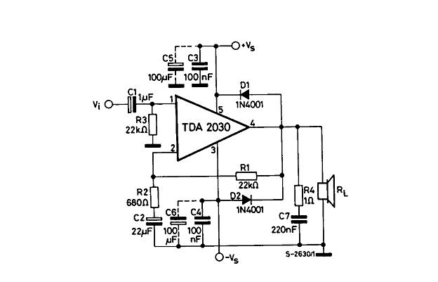

Nguyên văn bởi nkocdj Xem bài viếtem ráp theo sơ đồ này [ATTACH=CONFIG]77113[/ATTACH] thay con r3= 33k với r1= 47k bỏ d1 và d2 ko lắp c5 và c6. chạy thử chỉ đc 1 tý kêu toàn bass rồi lại im re chỉ thấy ù ù. bác nào chỉ em phát sai chỗ nào ko

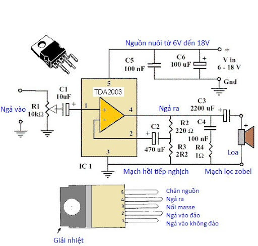

Newbie Xin giúp đỡ về mạch TDA2003 bị rè và kêu ù ù!
Xin chào tất cả mọi người! Mình là newbie mong được giúp đở.
Chả lả mình đang mày mò tự làm mạch âm thanh. mấy hôm trước tìm thấy cái mạch tăng âm 10w dùng con IC TDA2003 thấy đơn giản nhất nên mình bắt đầu nghiên cứu làm theo hướng dẫn. Nhưng kết quả là sau khi cắm nguồn vào thì nó kêu ù ù, sau đó cắm line in vào laptop thì nó phát âm thanh bé xíu thua cả điện thoại, mở lớn volum lên thì nó nên rè rè, xẹt xẹt giống như đang dò radio vậy.
Mình đã tháo ra ráp vào cả chục lần, thay đổi giá trị các tụ, thay con IC khác nhưng vẫn bị như vậy, mong các chuyên gia giúp mình chỉnh sữa lại với.
Mình dùng nguồn USB của laptop 5v, mình nghĩ nguồn yếu nên đổi sang nguồn 9v (theo hướng dẫn của datasheet là từ 6-18v) thì nó mất luôn tiếng nhạc mà chỉ còn tiếng Ù Ù rất dữ dội, đồng thời IC nóng lên khủng khiếp sờ vào muốn bỏng tay luôn.
Các bạn giúp mình với, xin cảm ơn rất nhiều! Hic hic.
Mình làm theo hình này nè (của trang hocdientu.com):
link của bài hd này nè:
Mạch khuếch đại âm thanh dùng IC TDA2003 | Học Điện Tử
Nguyên văn bởi tks.pro1402 Xem bài viếtloại ic này có bán sẵn mạch và ic luôn chi chừng vài chục k,mua về chi việc cấp nguồn vào là chạy thôi bạn ah.
Hôm qua mình mới ra cửa hàng hỏi mua mạch ampli dung ic tda2003 thì thèn chủ nói chỉ có mạch dùng 2 con 2003, mình mua về ráp vo thì âm thanh nghe nhỏ xìu, khoảng 1/5 volum, mở lớn thì nó nhòe, vỡ tiếng và có kêu ù ù. ko bit có phải do yếu nguồn hay ko? Bạn nào bít xin chỉ giáo giúp với, mình dùng nguồn 12v, hình như 2A thì phải.
mạch ráp sẳn đó họ chỉ ráp theo datasheet khi đem về ta phải cân chỉnh lại 1 tí nhất là đầu vào,chứ ko mở vol nhỏ thì nghe được,còn nhích vol lên tí là bị rè do tín hiệu vào quá lớn làm méo....mà ko biết tín hiệu vào bạn lấy từ nguồn nào(DVD,điện thoại hay máy tính....)Theo đuổi đam mê....thành công sẽ theo đuổi bạn
Nguyên văn bởi tks.pro1402 Xem bài viếtmạch ráp sẳn đó họ chỉ ráp theo datasheet khi đem về ta phải cân chỉnh lại 1 tí nhất là đầu vào,chứ ko mở vol nhỏ thì nghe được,còn nhích vol lên tí là bị rè do tín hiệu vào quá lớn làm méo....mà ko biết tín hiệu vào bạn lấy từ nguồn nào(DVD,điện thoại hay máy tính....)
Bác kiếm cái máy chụp hình chụp cận cảnh (rõ linh kiện ) để mình thử tư vấn cho.
Nhưng mà dùng nguồn USB máy tính không ổn đâu, nó cấp dòng nhỏ lắm, nếu có nghe được thì cũng chỉ to hơn cái loa điện thoại tàu 1 chút à.Tôi học hỏi hiểu biết của bạn và chia sẻ hiểu biết cho bạn.
