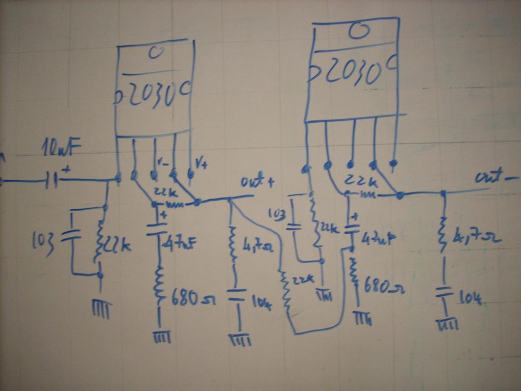

Loa 2.1 của bác chạy IC hay link kiện rời công suất bao nhiêu , nếu là IC (vd: TDA2030 thi 3A qua thừa rồi ) còn nếu là linh kiện rời thì con phải xét công suất của mạch nữa . Vấn đề loa bị rè như bạn nêu có lễ mạch của bạn bị sai , nếu dung IC xem lai R hồi tiếp , R đầu vàoGà Việt Nam
quay lại cái vấn đề ban đầu em hỏi, xin bác chỉ giúp em ráp có chỗ nào không ổ không mà tèo hết hai IC vậy ạ (cái hình mà em vẽ bằng tay ấy ạ )? riêng vấn đề cách mass thì bác cứ yên tâm, em chẳng đưa mass vào tỏa nhiệt đâu, ngoài ra em còn lót lưng và bọc ốc vít nữa cơ.Nguyên văn bởi ga` Xem bài viếtPhải cách ly toa nhiệt với mass nếu dung nguồn đối xứng , tỏa nhiệt là chân VS- chân số 3Last edited by traivietnam; 06-02-2009, 13:25.

mạch thì không có vấn đề gì sai , mình cũng mới làm mạch chạy con Ic này nhưng mình làm cả mạch in không làm kiểu point - point , theo mình bạn làm luôn mạch in thì tốt hơn , bạn nên xem lại các điểm nối , nếu như nối đúng nguồn thì IC ít có khả năng tèo , bạn kiển tra lại xem , mình cũng chỉ có vài ý kiến vậy thôi trình độ mình cũng cùi bắp mà.Nguyên văn bởi traivietnam Xem bài viếtquay lại cái vấn đề ban đầu em hỏi, xin bác chỉ giúp em ráp có chỗ nào không ổ không mà tèo hết hai IC vậy ạ (cái hình mà em vẽ bằng tay ấy ạ )? riêng vấn đề cách mass thì bác cứ yên tâm, em chẳng đưa mass vào tỏa nhiệt đâu, ngoài ra em còn lót lưng và bọc ốc vít nữa cơ.Gà Việt Nam

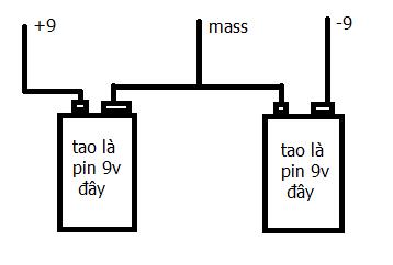

đc....................................., nhưng dòng của pin 9v yếu lám , ko thể chơi BASS = pin này đc đâu .Nguyên văn bởi iunhoc4ever Xem bài viếtthế tạo nguồn +-9v thế này đc hok ^^
Em dùng TDA 2030 , cả con loa 2.1 em sử dụng 3 IC toàn mạch đơn thôi ! Mạch và linh kiện thì em thiết kế giống như Datasheets của nó ! Loa rè còn do nguyên nhân nào khác ko chị Gà ???Nguyên văn bởi ga` Xem bài viếtLoa 2.1 của bác chạy IC hay link kiện rời công suất bao nhiêu , nếu là IC (vd: TDA2030 thi 3A qua thừa rồi ) còn nếu là linh kiện rời thì con phải xét công suất của mạch nữa . Vấn đề loa bị rè như bạn nêu có lễ mạch của bạn bị sai , nếu dung IC xem lai R hồi tiếp , R đầu vào

Theo khả năng đoánNguyên văn bởi medientu Xem bài viếtEm dùng TDA 2030 , cả con loa 2.1 em sử dụng 3 IC toàn mạch đơn thôi ! Mạch và linh kiện thì em thiết kế giống như Datasheets của nó ! Loa rè còn do nguyên nhân nào khác ko chị Gà ???
của mình thì chắc loa hỏng
Gà Việt Nam
Hihi ! chị Gà đùa em rùi ! Loa em mua mới toanh chứ có hư hỏng đâu ! Em nghĩ là biến áp 3A chưa đủ để kéo tốt 3 con IC 2030 đâu , đã vậy loa SUB ngốn năng lương nhiều hơn bình thường mà ! Em có hỏi 1 anh trong dientuvietnam có kinh nghiệm và anh khuyên em dùng biến áp 4A ! Có lẻ em phải mua biến áp khác thôi ! Rất cảm ơn những góp ý của chị Gà ạ ! Chúc chị thành công !!!Nguyên văn bởi ga` Xem bài viếtTheo khả năng đoán
