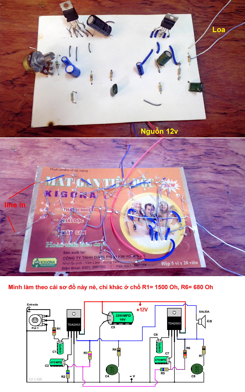

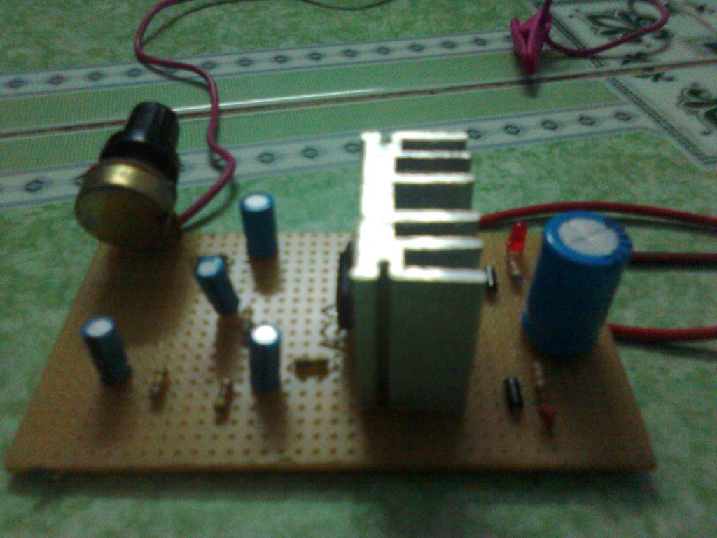

Nguyên văn bởi builinh2006` Xem bài viếtXin chào tất cả mọi người! Mình là newbie mong được giúp đở.
Chả lả mình đang mày mò tự làm mạch âm thanh. mấy hôm trước tìm thấy cái mạch tăng âm 10w dùng con IC TDA2003 thấy đơn giản nhất nên mình bắt đầu nghiên cứu làm theo hướng dẫn. Nhưng kết quả là sau khi cắm nguồn vào thì nó kêu ù ù, sau đó cắm line in vào laptop thì nó phát âm thanh bé xíu thua cả điện thoại, mở lớn volum lên thì nó nên rè rè, xẹt xẹt giống như đang dò radio vậy.
Mình đã tháo ra ráp vào cả chục lần, thay đổi giá trị các tụ, thay con IC khác nhưng vẫn bị như vậy, mong các chuyên gia giúp mình chỉnh sữa lại với.
Mình dùng nguồn USB của laptop 5v, mình nghĩ nguồn yếu nên đổi sang nguồn 9v (theo hướng dẫn của datasheet là từ 6-18v) thì nó mất luôn tiếng nhạc mà chỉ còn tiếng Ù Ù rất dữ dội, đồng thời IC nóng lên khủng khiếp sờ vào muốn bỏng tay luôn.
Các bạn giúp mình với, xin cảm ơn rất nhiều! Hic hic.
Mình làm theo hình này nè (của trang hocdientu.com):

Nguyên văn bởi vanphan85 Xem bài viếtlàm đc chưa bạn? cái này chắc bạn ko phối hợp trở kháng đúng nên suy hao lớn. thử lắp thêm con trở khoảng 10k ở đầu vào coi sao
Đây nè các bạn
Đây là mạch 2 IC TDA2003 mua ngoài cửa hàng
còn đây là cái mình lắp, nó kêu ù ù chứ chả nghe gì hết. Mình thấy cái Boar ở trên nó có thêm 2 con tụ 100uF với lạ 1 con diot và 2 con tụ 203 màu cam. Mình định vẽ lại cái sơ đồ để bắt chước lắp theo nó nhưng mà ko vẽ được, bạn nào bít xin vẽ lại giúp mình nhé.
Đây là trang hướng dẫn của nó:
Fabricar amplificador de audio 12 voltios - TDA2003
Nội dung chính: Nhờ các bạn giải đáp zùm sao nó lại ko chạy được, mà chỉ kêu ù ù, sai ở chổ nào vậy, có phải là thiếu các link kiện (mạch cân chỉnh, hồi tiếp gì đấy) như so với mạch mua ở cữa hàng ko?

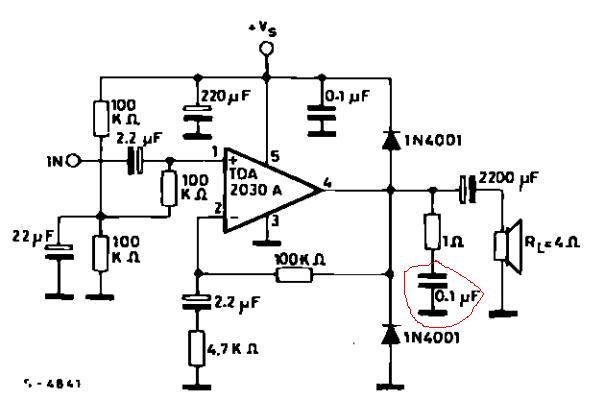

MÌnh mới nghiên cứu về cái này khoảng nữa tháng, vì đam mê nên quyết định bắt đầu với TDA2030A, ráp mạch đầu tiên ko ngờ nó chạy đã lun, nghe âm thanh chất lắm. Thế là ông đi ép dẻo rong kết quá để lại cho ông lun. ráp con thứ 2 thì khắc phục nhược điểm là mở 60% âm lượng là rè. Mình thay đổi 2 con tụ thế là mượt lun, mở to ko bị rè, âm vẫn trong trẻo, chỉ sợ banh cái loa. Mình thấy con 2030a rẻ, dể ráp nữa, nguồn đơn hay đôi đều đc, có 4k/con thì tại sao bạn ko chơi 2030a nhỉ. 2003 vừa mắc, âm thanh ko hay nữa, cs thì thấp hơn 2030a
Nguyên văn bởi hanhchinh-dt Xem bài viếtMÌnh mới nghiên cứu về cái này khoảng nữa tháng, vì đam mê nên quyết định bắt đầu với TDA2030A, ráp mạch đầu tiên ko ngờ nó chạy đã lun, nghe âm thanh chất lắm. Thế là ông đi ép dẻo rong kết quá để lại cho ông lun. ráp con thứ 2 thì khắc phục nhược điểm là mở 60% âm lượng là rè. Mình thay đổi 2 con tụ thế là mượt lun, mở to ko bị rè, âm vẫn trong trẻo, chỉ sợ banh cái loa. Mình thấy con 2030a rẻ, dể ráp nữa, nguồn đơn hay đôi đều đc, có 4k/con thì tại sao bạn ko chơi 2030a nhỉ. 2003 vừa mắc, âm thanh ko hay nữa, cs thì thấp hơn 2030a
Nguyên văn bởi hanhchinh-dt Xem bài viếtMÌnh mới nghiên cứu về cái này khoảng nữa tháng, vì đam mê nên quyết định bắt đầu với TDA2030A, ráp mạch đầu tiên ko ngờ nó chạy đã lun, nghe âm thanh chất lắm. Thế là ông đi ép dẻo rong kết quá để lại cho ông lun. ráp con thứ 2 thì khắc phục nhược điểm là mở 60% âm lượng là rè. Mình thay đổi 2 con tụ thế là mượt lun, mở to ko bị rè, âm vẫn trong trẻo, chỉ sợ banh cái loa. Mình thấy con 2030a rẻ, dể ráp nữa, nguồn đơn hay đôi đều đc, có 4k/con thì tại sao bạn ko chơi 2030a nhỉ. 2003 vừa mắc, âm thanh ko hay nữa, cs thì thấp hơn 2030aLast edited by builinh2006`; 12-12-2013, 17:07.
Bạn có thể cho mình xin sơ đồ mạch mà bạn đã ráp thành công không? giúp mình với cám ơn bạn nhìu nhìu!
Nguyên văn bởi hanhchinh-dt Xem bài viếtMình ráp theo data của nó nè, dùng nguồn đơn 12v. Ở âm thanh vào bạn lắp thêm cái Biến trở 50k để điều chỉnh âm lượng. Chỗ mình khoanh đỏ đó thay con tụ 104 bằng con 221 thì âm thanh ra mình thấy ko bị rè dù mình tăng volum. Bạn cứ ráp theo đúng như vậy là ngon ăn ngay à. Mình đang xài đây. Loa thì 4om, cs từ 4-10W là oke[ATTACH=CONFIG]79918[/ATTACH]Last edited by builinh2006`; 13-12-2013, 11:18.

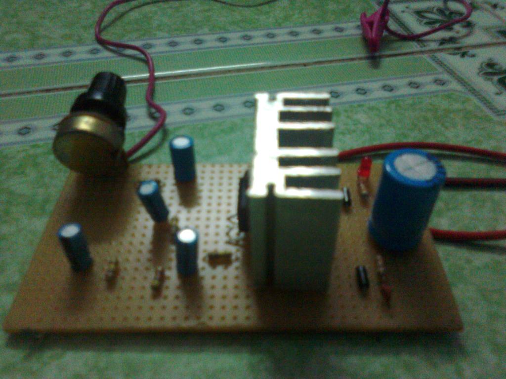

Nguyên văn bởi hanhchinh-dt Xem bài viếtà nhớ là phải lắp tản nhiệt cho con ic nhá, ko có nóng quá là nó die đấy. Đây là e nó[ATTACH=CONFIG]79923[/ATTACH]
