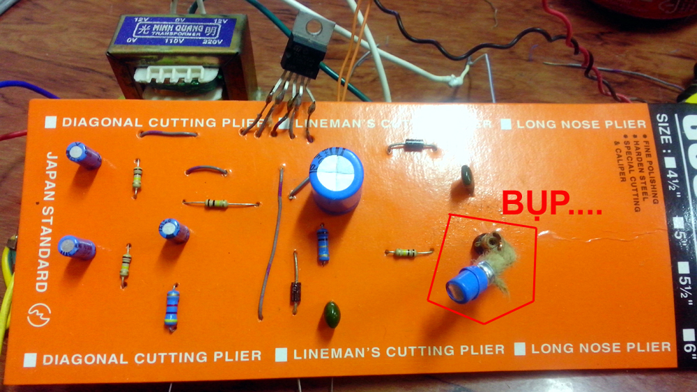

    Cắm nguồn vào thì nó im re, đang loay hoay định mắc con biến trở vào th nghe 1 cái "BỤP" giật thót cả trym.
    tại sao lại nổ vậy. nguồn mình xài là 12v cái tụ 220uf 16v mà bị nổ. éc éc

          • nổ nguồn cũng là bt biến áp bạn 12vac có khi còn ra trên 12vac và nếu e nó ra trên 12vac thì sau khi chuyển thành dc e nó sẽ trên 16v là bt hehe chưa nó chất lượng e tụ đó nữa>>> bụp thôi.
            Nguồn 12vdc thì chỉ cần nguồn 10vac sau khi nắn lọc sẽ đạt 12vdc nhé
              nổ nguồn cũng là bt biến áp bạn 12vac có khi còn ra trên 12vac và nếu e nó ra trên 12vac thì sau khi chuyển thành dc e nó sẽ trên 16v là bt hehe chưa nói chất lượng e tụ đó nữa >>> bụp thôi.
                  Mình củng nghĩ vậy nên kiếm cái nguồn khác thấp hơn nhưng mà hình như IC bị die rồi thì phải. Cắm điện cả buổi mà nó ko nóng gì cả.

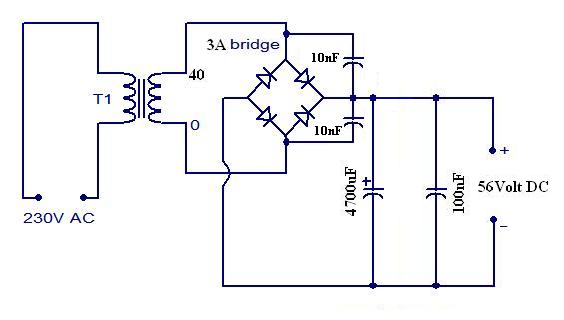

                    Đây là mạch nguồn cho audio
                    he bạn lưu ý là khi nắn lọc thi xong thì vdc = vac x 1.41 nhé
                    tương tự trong hình vdc= vac x 1.41 = 40 x 1.41 = 56v nhé
                    trong mạch tụ 4700uf là tụ nguồn ( tụ này là tụ hóa có phân cực + - )
                    tụ 10nf, 100nf là tụ lọc ( tụ này là tụ gốm, dầu... là loại tụ không phân cực có nhiệm vụ lọc nhiễu trong mạch nguồn)
                    trong mạch này tụ 10nf có thể có hoặc không, tất nhiên có vẫn tốt hơn ko
                    đó là lý do tại sao con tụ của bạn trong mạch trước 16v lại bị nổ.

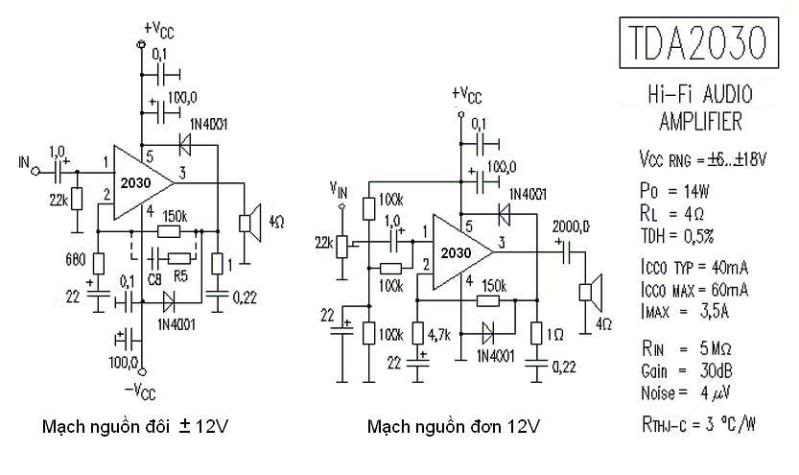

                      Ớ sao lại lấy cái biến áp đôi thế, mạch tớ post lên là dùng nguồn đơn mà, bạn dùng biến áp đơn 2 dây ra thôi, loại 3 dây là đôi rồi, bạn để ý 2 mạch khác nhau nhá Click image for larger version

                          Thế mà cái mạch tda2030a đơn của mình hôm bữa ráp xong, dùng 2 dây của biến áp đôi là ù kinh khủng, tưởng đâu nối sai mạch, nhưng cắm vào acquy thì thật là trong trẻo. Bạn có thế giải thích dùm mình ko?
                          • Nguyên văn bởi hanhchinh-dt Xem bài viết
                            cái này là do bạn làm mạch nguồn chưa chuẩn.
                            khi bạn làm 1 mạch nguồn cho ampli bạn cần chú ý các đk sau:
                            1, mạch công suất sử dụng loại nguồn nào đơn hoặc đôi
                            2, mạch công suất sử dụng điện áp là bao nhiêu v
                            3, tổng công suất max của mạch công suất mà bạn mong muốn từ đó tính ra công suất máy biến áp suy ra so A cần phải cung cấp cho mạch công suất
                            4, Nguồn ra của mạch phải lọc sạch và khả năng chống sụt áp đột ngột tốt.
                            Khi thỏa mãn các điều kiện đó bạn bắt đầu vào thực hiện làm 1 bo mạch nguồn.
                            Cùng 1 áp ra nhất định thì việc lựa chọn biếp áp đôi có thể thay thế cho biến áp đơn trong tất cả các trường hợp, còn biến áp đơn chỉ có thể thay thế cho biến áp đôi trong các trường hợp mạch công suất có công suất vừa và nhỏ thôi chứ có công suất lớn là không hiểu quả vì là mass ảo lên ko cho chất âm tốt được nhất là tiếng bass.
                            Ví dụ mạch cs 14w hiệu suất trung bình tôi thường tính cho chế độ class AB là 65% dùng nguồn đơn 12v thì công suất của toàn mạch sẽ là 21,5w với áp là 12vdc >> A = 21.5/12 = 1.8 lúc này ta chọn biến áp có A > 1.8 cầu đi ốt có A > 1.8 để đảm bảo độ an toàn và tuổi thọ cho linh kiện, điện áp vac của biến áp sẽ là Vac = 12/1.4 = 8.5v ta chọn biến áp chọn chẵn 9v tụ nguồn 16v 2200uf, lọc nguồn dùng tụ gốm 103

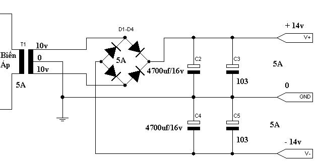

                              Ở đây tôi gửi cho bạn 1 mạch nguồn cơ bản của biến áp đôi
                              Biến áp 10v đôi 5a cầu đi ốt 5a 2 tụ nguồn 4700uf/16v 2 tụ gốm 103.
                              với mạch lọc nguồn và biến áp này sau khi nắn lọc ta sẽ có nguồn +14v 0 -14v 5A.
                              Mạch công suất của bạn dùng nguồn đơn 12v chẳng hạn như tda 2030 của bạn lúc này bạn chỉ cần lấy nguồn từ chân +14v với 0 là mass hoặc 0 mass (tức là +14v) với -14v (tức là mass trong trường hợp này) để nuôi cho 2030 chạy nguồn đơn.
                              Bạn có trong tay 1 cái biến áp đôi tức là bạn đang có 2 cái biến áp đơn trong một.
                              Nếu 2030 chạy nguồn đôi thì mạch này hoàn toàn không có gì để bàn cãi nữa cả.

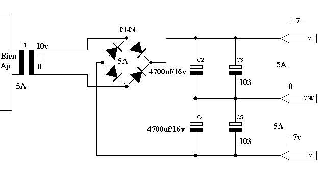

                              Với biến áp đôi trên bạn có thể tách ra làm 2 biến áp đơn 10v 5A bằng cách chia cặp biến áp 1 là (10v 0) và biến áp 2 là (0 10v) sau khi nắn lọc bạn sẽ có 2 cái nguồn đơn 14vdc 5a tách biệt trên 2 mạch nguồn.
                              Còn với biến áp đơn thì bạn chỉ có thể tạo ra nguồn đôi bằng cách tạo mass ảo
                              Như vậy bạn đã có 1 cái nguồn đôi +/- 7vdc 5A từ biến áp đơn 10vac 5A nhưng với cách này chỉ áp dụng cho những mạch công suất có công suất vừa và nhỏ mà thôi vì mass của mạch là mass ảo được tạo ra bởi 2 tụ nguồn nên sẽ cho chất âm không tốt khi chạy ở công suất lớn nhất là tiếng bass mang theo rât nhiều năng lượng nên sẽ gây tụt áp nguồn tại tụ dẫn tới độ méo tiếng lớn >>> âm thanh không hay nếu bỏ mass tụ đi mạch nguồn này đã trở thành mạch nguồn đơn thuần túy +14vdc 0v tức là ko tính dây GND thì V+ sẽ là +14vdc và V- sẽ là 0v
                              Mass của tụ sẽ không thể nào băng mass của biến áp hơn nữa mass tụ trong quá trình hoạt động có thể phát sinh ra nhiễu gây ù xì...
                              Lưu ý với bạn là cùng 1 IC ví dụ là 2030 nếu làm mạch chạy ở nguồn đôi sẽ cho âm thanh tốt hơn và công suất lớn hơn hiệu suất cao hơn so với việc bạn làm mạch để 2030 sử dụng nguồn đơn.
