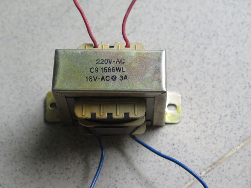

                            • Chào các Bạn .
                              Mình có cục biến áp này : vào 220V AC ra 16V AC / 3A có phải là nguồn đơn ? Nhờ các Bạn chỉ cách đấu dây nắn lọc nguồn .
                              • với cục này bác tính làm gì??
                                đúng nó là nguồn đơn bác ạ
                                có 2 cách nắn lọc với cục này.
                                1. nếu dùng để chơi con tda2030 thì vào datasheet làm cái mạch nguồn đơn(cho ic chạy nguồn đơn, giảm 1/2cs) để sử dụng. , nối qua cầu diode rùi ra 1 đầu dương đấu vào cực + của tụ, âm vào - của tụ,nối song song 1 con 104(100nf ) nữa là được
                                2. tạo mass ảo (em chưa làm thử, nhưng thấy cũng được nếu để vọc). vẫn đấu qua cầu diode, 2 tụ lọc chính đấu nối tiếp, đầu dương từ diode ra thì vào + tụ, đầu âm vào - tụ, điểm giữa của 2 tụ nối với nhau đó là mas, vậy là ta được nguồn đôi +22,0 -22 (qua diode thì 16x1,4=22,4VDC)
                                chúc bác thành công
