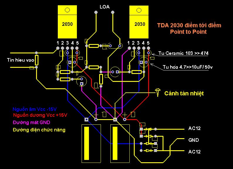

Nếu tôi lắp ráp tôi sẽ lắp như thế này .Nguyên văn bởi traivietnam Xem bài viếtquay lại cái vấn đề ban đầu em hỏi, xin bác chỉ giúp em ráp có chỗ nào không ổ không mà tèo hết hai IC vậy ạ (cái hình mà em vẽ bằng tay ấy ạ )? riêng vấn đề cách mass thì bác cứ yên tâm, em chẳng đưa mass vào tỏa nhiệt đâu, ngoài ra em còn lót lưng và bọc ốc vít nữa cơ.
Thử xem mạch " poi to poi " này của tôi có điểm gì khác biệt ? Dĩ nhiên là không phải ở vấn đề màu sắc xanh đỏ tím vàng .Chuyên làm các mạch điện tử bí hiểm và kỳ quặc .

Vậy thì bác cần chú ý đến các vấn đề sau:Nguyên văn bởi medientu Xem bài viếtHihi ! chị Gà đùa em rùi ! Loa em mua mới toanh chứ có hư hỏng đâu ! Em nghĩ là biến áp 3A chưa đủ để kéo tốt 3 con IC 2030 đâu , đã vậy loa SUB ngốn năng lương nhiều hơn bình thường mà ! Em có hỏi 1 anh trong dientuvietnam có kinh nghiệm và anh khuyên em dùng biến áp 4A ! Có lẻ em phải mua biến áp khác thôi ! Rất cảm ơn những góp ý của chị Gà ạ ! Chúc chị thành công !!!

- Mạch nguồn. Nên tính toán chính xác. nếu dùng 3IC TDA2030 làm AMP 2.1. Mỗi IC/Kênh R - L và một mạch lọc tích cực ở đầu vào cho Subwoofer.thì BA nguồn 3A là vừa đủ. Nếu dùng nguồn đơn thì chỉ cần khoảng 2.5A. có một tụ lọc nguồn càng lớn càng tốt cỡ 10.000 microfara và cho qua một mạch lọc thông thấp thụ động bằng 1 cuộn cảm khoảng 10mH chịu được dòng 7A. Dùng đồng hồ vạn năng để kiểm tra xem có bị sụt áp nguồn khi bạn mở hết cs không? sau tiếng " Bụp bụp uỳnh uỳnh" của "con woofer " mà sụt áp không quá 2V là okie.Còn không có sụt áp đáng kể mà loa vẫn rè, mà bác thay con BA 4A vào thì bác nên đi mua loa đi đừng tự làm nữa. Có gì thác mắc cứ post lên anh em sẽ cố gắng giúp đỡ. Chúc may mắn.Last edited by muhviet; 09-02-2009, 16:48.
Cảm ơn bạn đã giúp đỡ ! Loa của mình nghe dc lắm , chỉ lúc vặn 2/3 volume mới nghe rè rè thôi ! Mình dùng con TL072 làm mạch siêu trầm ! Bạn cho mình hỏi : Tín hiệu từ mạch khuếch đại mình đưa trực tiếp ra loa mà ko qua cuộn cảm có dc ko ? Mạch lọc nguồn mình chỉ sử dụng 4 con tụ 2200mF/25V thôi , đó có phải là nguyên nhân gây ra hiện tượng loa rè ko ? Bạn giúp mình khắc phục nó nha chứ BA 3A mình ko mua ở chợ Giời đạu mà đặt người ta quấn đó ! Một lần nữa cảm ơn bạn nhiều !Nguyên văn bởi muhviet Xem bài viếtVậy thì bác cần chú ý đến các vấn đề sau:
- Rất có thể là do bộ nguồn của bác đó. Liệu có chính xác là BA 3A không? Nếu bác không có đồng hồ vạn năng thì bác nên mắc một con Led báo nguồn. Nếu bác mở nhạc mà không thấy nó " dựt dựt " "nháy nháy" thì okie, xem lại mạch lọc. 4400 Micro là cũng tương đối rồi.Nguyên văn bởi medientu Xem bài viếtCảm ơn bạn đã giúp đỡ ! Loa của mình nghe dc lắm , chỉ lúc vặn 2/3 volume mới nghe rè rè thôi ! Mình dùng con TL072 làm mạch siêu trầm ! Bạn cho mình hỏi : Tín hiệu từ mạch khuếch đại mình đưa trực tiếp ra loa mà ko qua cuộn cảm có dc ko ? Mạch lọc nguồn mình chỉ sử dụng 4 con tụ 2200mF/25V thôi , đó có phải là nguyên nhân gây ra hiện tượng loa rè ko ? Bạn giúp mình khắc phục nó nha chứ BA 3A mình ko mua ở chợ Giời đạu mà đặt người ta quấn đó ! Một lần nữa cảm ơn bạn nhiều !
Mình mua BA 3A chuẩn mà ! Còn Led báo nguồn mình sử dụng chung với mạch siêu trầm với 1 BA khác 200mA để ko ảnh hưởng tới phần CS ! HixhixNguyên văn bởi muhviet Xem bài viết- Rất có thể là do bộ nguồn của bác đó. Liệu có chính xác là BA 3A không? Nếu bác không có đồng hồ vạn năng thì bác nên mắc một con Led báo nguồn. Nếu bác mở nhạc mà không thấy nó " dựt dựt " "nháy nháy" thì okie, xem lại mạch lọc. 4400 Micro là cũng tương đối rồi.
