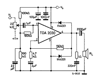

    Em vừa lắp xong mạch ampli dùng TDA2030A nhưng là nguồn đơn 15V, mạch của nó bên dưới. Nhưng em đưa thử tín hiệu out ra loa (loa 6om 30W) mà nó kêu bé lắm. Em đã thử so sánh với cái đài 12W của em rồi, thậm chí nó còn không bằng 1 loa 6W khi mờ hết công suất.
    Mấy bác cho em hỏi có phải con TDA2030A dùng nguồn đơn sẽ có công suất max nhỏ hơn khi dùng nguồn đôi không? Nếu em dùng nguồn đôi 15V thì công suất max bằng bao nhiu?

    • Dùng nguồn đôi 15 V công suất max đạt 20W với loại TDA2030 và 25 W với loại TDA2040.
      Công suất thực tế còn phụ thuộc R tải (loa) nữa.

        • Câu trả lời là không ! Nguồn đôi 15V tức là điện áp vào chân 3 và 5 là 30 V.Cậu mới dùng nguồn đơn 15 V thì làm sao công suất đạt danh định được.Điện áp bằng một nửa thì dòng bằng một nửa và công suất bằng một phần tư tức là 5W thì làm sao mà nó nói to bằng cái loa 6 W được.Hơn nữa là điện trở hồi tiếp điện áp từ chân 4 về chân 1 quá nhỏ sẽ làm tín hiệu ra loa nhỏ đi.

                          mạch thế này đúng rồi nhưng kêu bé là phải vì để gain quá thấp,thay con trở và tụ từ chân số 2 xuống đất bằng 210ôm, 47Mf đảm bảo kêu to cả xóm điếc tai
                            Ồ ! Ra thế, lâu nay tui đâu bít. Cảm ơn nhé.
                            À mà bác giải thích hộ tôi nguyên lí chân số 2 đi, nó là chân gì, tại sao thay linh kiện lại kêu to hơn?
