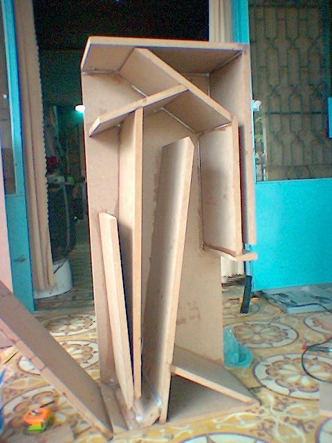

            Xin hỏi có ai đóng thùng kiểu này chưa vậy?
              Ai biết tiếng Pháp vào đây tham khảo nè: http://users.swing.be/edwinpaij/welcome.htm Không biết thì xem hình cũng hiểu mà,...hiiii...hiii..... Học theo người ta mà làm cho nó hay, chứ mình làm gì có đủ kiến thức mà tính toán trong lĩnh vực "âm học"? Bác "Đồ Ngu"(DONGU) vào đây xem có mạch phân đường tiếng luôn đó. Nhưng mà mạch phân đường tiếng phụ thuộc nhiều vào các thông số của loa đấy.
