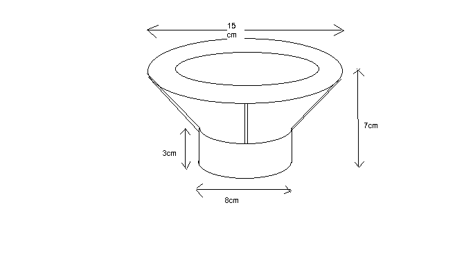

        BAc giúp em tính cái này với em muốn đóng thùng bass cho củ loa này , tính cả 2 kiểu :Loa sub down-firing (củ loa hướng xuống nền nhà). và kiểu thùng bandpass nhé, cảm ơn các bác trước
        kích thước loa đây: đường kính 15cm đừơng kính của vành gân loa 11 cm ,loa dày 7cm củ nam châm đường kính 8cm dày 3cm, em vẽ tạm cho các bác dễ nhìn và hình dung,loa cs 50W - 8 ohm Click image for larger version

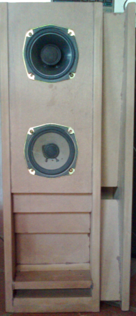

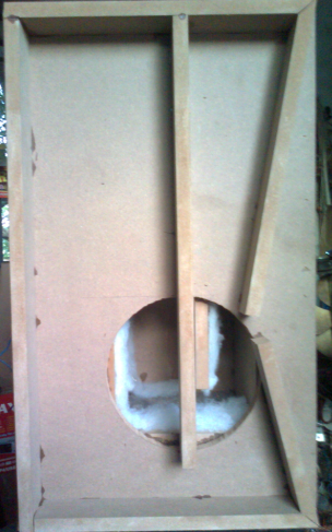

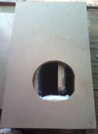

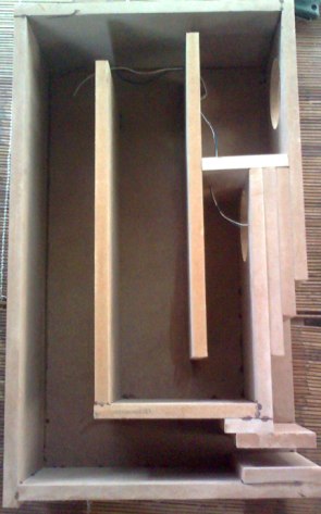

              • tăng các bác hình ảnh e đã đóng
