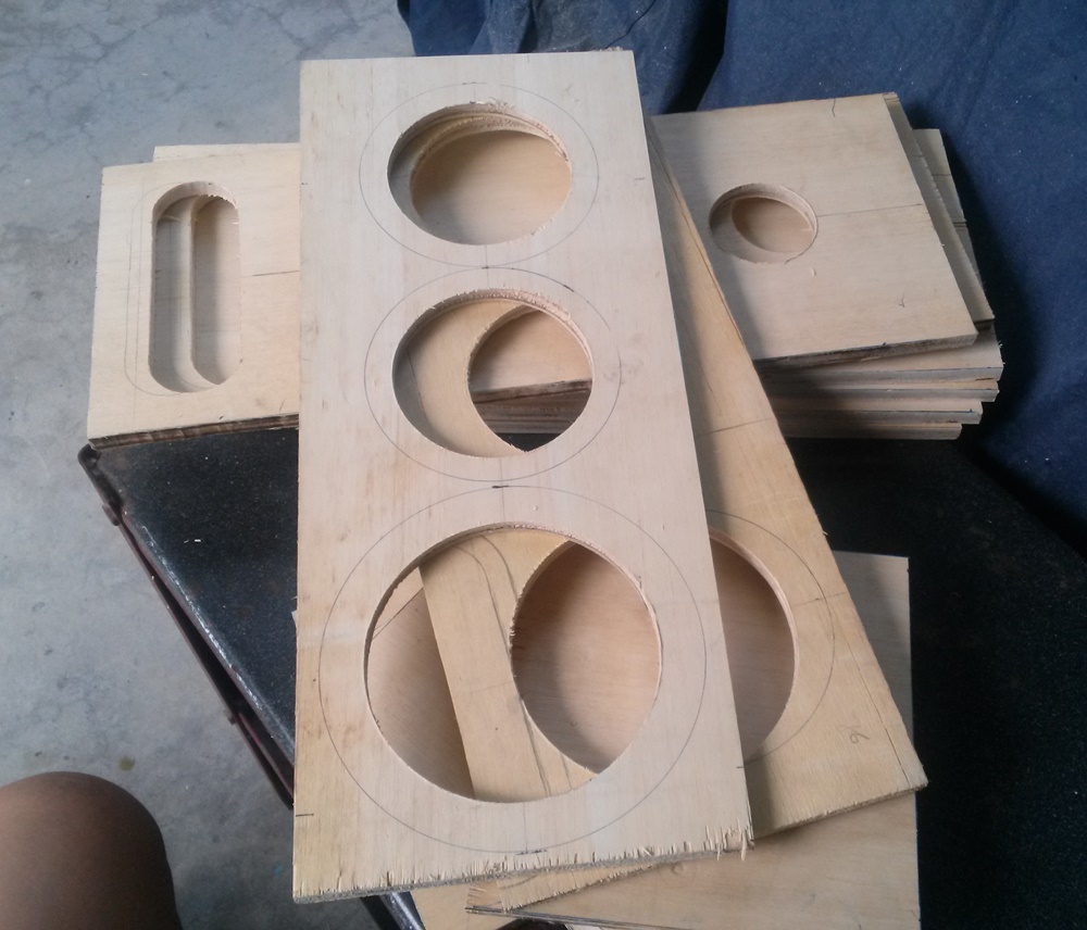

      Em dự tính làm 1 cặp bookshelf mini cho 1 phòng 12m vuông. Số đo 3 vòng 16-16-38cm với 1 bass 15, 1 treble dome, 1 mid 8 giấy.
      Phần cắt gỗ đã xong.

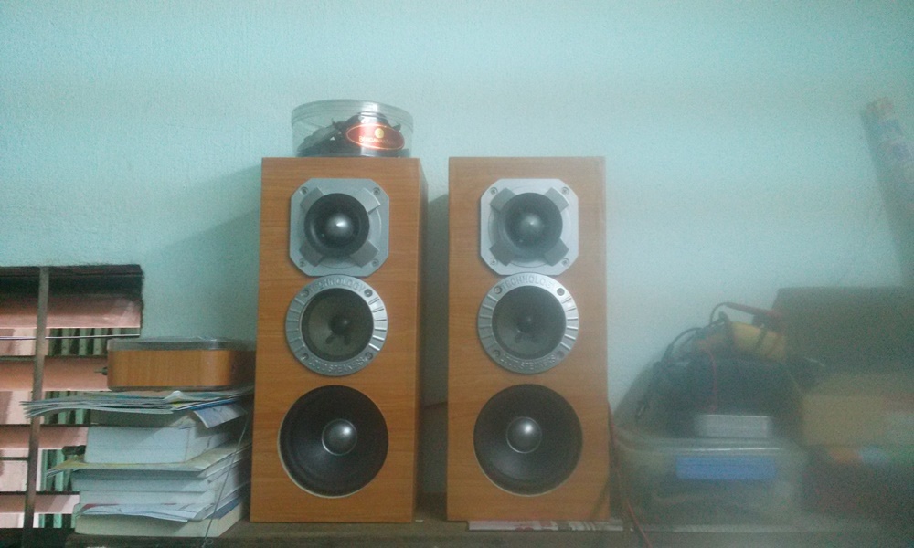

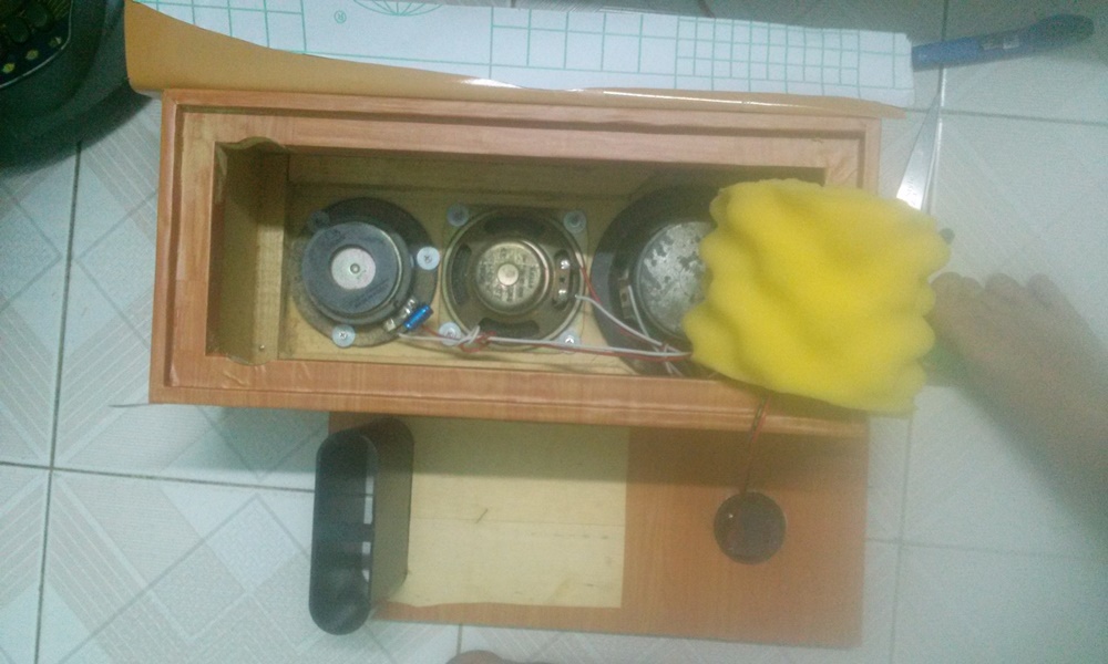

      • Thành phẩm. Trong đây mạch phân tần em che lại vì nó không đẹp (em mua 1 cặp về rồi mod lại chút).

        • trông cứ như loa hãng ấy nhờ.. cụ tép khéo tay ghê..
          cụ chuyển qua nghề đóng loa có khi lại ngon hơn làm âm ly đó ạ..
          Hôm nào cụ đóng kiểu back load hom xem thế nào.. kiếm đôi toàn dải ngon bổ rẻ là hay.. đỡ phải phân tần chi ráo
          Nhiễu điều phủ lấy giá gương

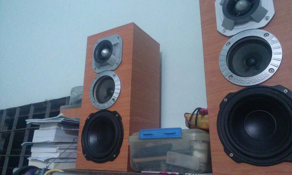

          • NHưng cặp bass chợ này chán quá, gân guốc gì cứng ngắc, đánh ra bass không đủ. Mai thay cặp bass PolK cùi vô xem sao. Mới test ở ngoài, màng nhún biên độ được khoảng hơn 1cm, còn cặp hiện tại được 5-6mm là hết nên bass hơi chai. Sẽ update tiếp
            • Update:
              Sau khi thay loa bass Polk thì tiếng bass hết chai, âm trầm được cuộn xuống thấp hơn và đặc biệt là volume nhỏ bass vẫn tốt.
              Cặp mid màng giấy lớn 10cm với gân giấy (lần trước em nhầm là 8cm) luôn có có đặc điểm tiếng người rất thanh thoát và nhẹ nhàng hơn mid 8cm. Cái em dùng loa TV Sony "chợ ông địa" (hay loa casete gì đó em ko rõ) Phân tần: qua 22uF tới loa, 1 trở 47 Ohm song song với loa.
              Treb dome SAS qua tụ 4,7 và không dùng trở song song với loa.
              Bass qua cảm L khoảng 1,2 Henry tới loa, tụ 10uF xong song với loa.
              Với CS Dual 25W-8 Ohm của TDA7265 thì cặp mini Bookshelf này dư sức rung rinh phòng nghe 12m2 của em.
              Ước tính CS loa: 20W dome + 5W mid (dư sức) + 25W bass = 50W
              Chỉ duy nhất 1 cái em chưa vừa ý là với nhạc Jazz/ country thì tiếng mid rất tốt và đều so với toàn dải tần, nhưng với nhạc VN (dù nhạc hiện đại hay nhạc vàng) thì tiếng mid vẫn hơi chìm hơn so với bass & treble.
